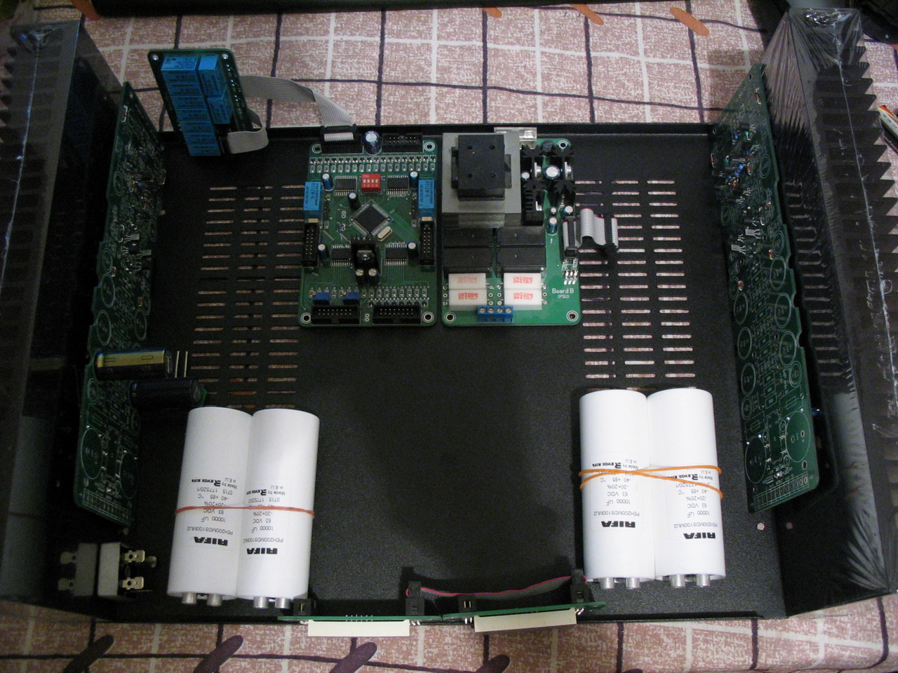

    Все равно достойно, я вот сейчас разложил на основании корпуса все элементы за исключением транса и понял, что ничерта у меня не влезает нормально. В плечо максимум можно будет поставить Рифу на 22тыс и 3960 на плату, в общем довольно жиденько. Ломаю вот голову как высвободить место, чтобы snap-in на плату влезли, ибо rack 3U оказался достаточно тесным.
    В общем вот эта жесть:
    Ничего толком не влезает, правда сейчас в личку пришел ответ насчет габаритов транса, буду думать что и как теперь крутить.

    Надо было брать 4U. А что, РИФ-ы стоя не влезают? А над трансом шоттки на плате поставить. А лучше так, как на картинке. На плату у меня большие кондёры влезли только 4700 х 80 В (2550), но я ёщё взял на всякий случай 6800 х 63 В такого же размера. Ну и по 1000 на каждый транзистор. Вольтаж то какой?

    Да мне сейчас прислали актуальную информацию по трансам - у меня по высоте два трехсотваттных еле-еле влезут оказывается, над ними вообще ничего не останется. Выпрямитель я обычный на KBPC сборке поставлю, по мосту на каждую обмотку. Питаться все дело будет от +/-50 (на холостом ходу будет под 57В, с учетом этого, придется для надежности уменьшить напряжение под нагрузкой, видимо, вольт до 47 хотя бы).
    P.S. Да, надо было действительно не жмотиться и брать 4U и 400мм в длину, тогда бы точно все влезло Рифы буду по всякому вертеть, высота внутри у меня 120мм, так что стоя любые влезут, но проблема в том, что по центру массивный транс, из плат еще могут торчать snap-in и в итоге места вообще не остается. Чувствую Рифы вообще придется продать и накупить конденсаторов по 6800мкФ и сделать из них батарею, на манер используемой в Gryphon Diablo.
    P.P.S. Не, шитье - это не мое, ровно как и столярное дело - там слишком много рутины

    Девил, трансы навреное очень сниженной индукции ? )) Все влезет, подумай хорошенько, если что - придется забить на некоторые принципы компоновки. И с напряжением не парься - все просядет, будет как надо.
  13. #432
    Старый знакомый Аватар для ~D`Evil~
    03.02.2006
    Санкт - Петербург
    792
    По умолчанию Re: УМЗЧ ВП версии 2006 ...
    С индукцией 1.0Тл у меня точно ничего не влезет, вот например транс 350Вт имеет габариты 155мм х 70мм, а с он же обычной индукцией (1.7Тл) - 120мм х 75мм. Мне чтобы два транса вместить, каждый должен быть не более 55мм, сейчас частично собрал корпус, максимально возможный диаметр транса у меня получается около 130мм - но это совсем впритык, при таких раскладах еле-еле влезает рифа на 22мФ справа и слева от транса, одна над другой. Еще влезут маленькие баночки в snap-in посадочные места, т.е. кое-как может рабраться 28-30 тысяч в плечо.
    Однако, если ставить Рифы вертикально, то влезут и 47 тысяч которые, но будут длинные силовые провода.

    А чего не один транс? Типа двойное моно? У меня один с восемью обмотками и габариты 130х80мм (750-800Вт). Сколько Тл не знаю, но ток ХХ при 240 В - около 30мА. И нормально, каждой обмотке - свой мост и банки, плечи соединяются на плате УМ. Это я к тому, что на заказ можно и один транс намотать, а городить два ради сомнительного разделения каналов не стоит, право. (ИМХО). Вам можно поставить по 47000 в плечо РИФы и мост на шоттках (я за шоттки , они не греются совсем)как на картинке, которую я выкладывал выше, только со стороны кондёров (не помню, где на форуме советовали ставить банки как можно ближе к мосту) или KBPC прямо на плату припаять, если влезет по высоте. А то, что провода длиннее будут, так не на метр же, просто взять побольше сечением.
    У меня плата с кондёрами от радиатора высотой 61.5мм максимум. Итого: 2 платы + 2 диаметра РИФ + тор + 10мм на зазоры между ними = 123мм + 130мм тор + 10мм + наверно, 100мм РИФы = 363мм, 370 для ровного счёта. Какая у вас ширина внутри, не влезет? Что-то меня понесло...

    У меня же МК каждым каналом управляет независимо, поэтому надо два транса
    У шотток ПОС по температуре, не охота для них радиатор городить. В общем я сегодня все расчертил, 120000 мкф (по одной Рифе 22000х63 в плечо, остальное все на плате) на два канала по 200вт у меня влезает.
    З.Ы. Это с учетом того, что транс у меня может иметь диаметр вплоть до 140мм, а не 120 как я рассчитывал раньше.

    Внутренние габариты таковы: 370 (в описании заявлено 360)х120х300мм
    Такие корпуса бывают еще 400мм в длину - правда, похоже, что у них составные радиаторы.
    Конечно покажу, должно все очень красиво получиться
