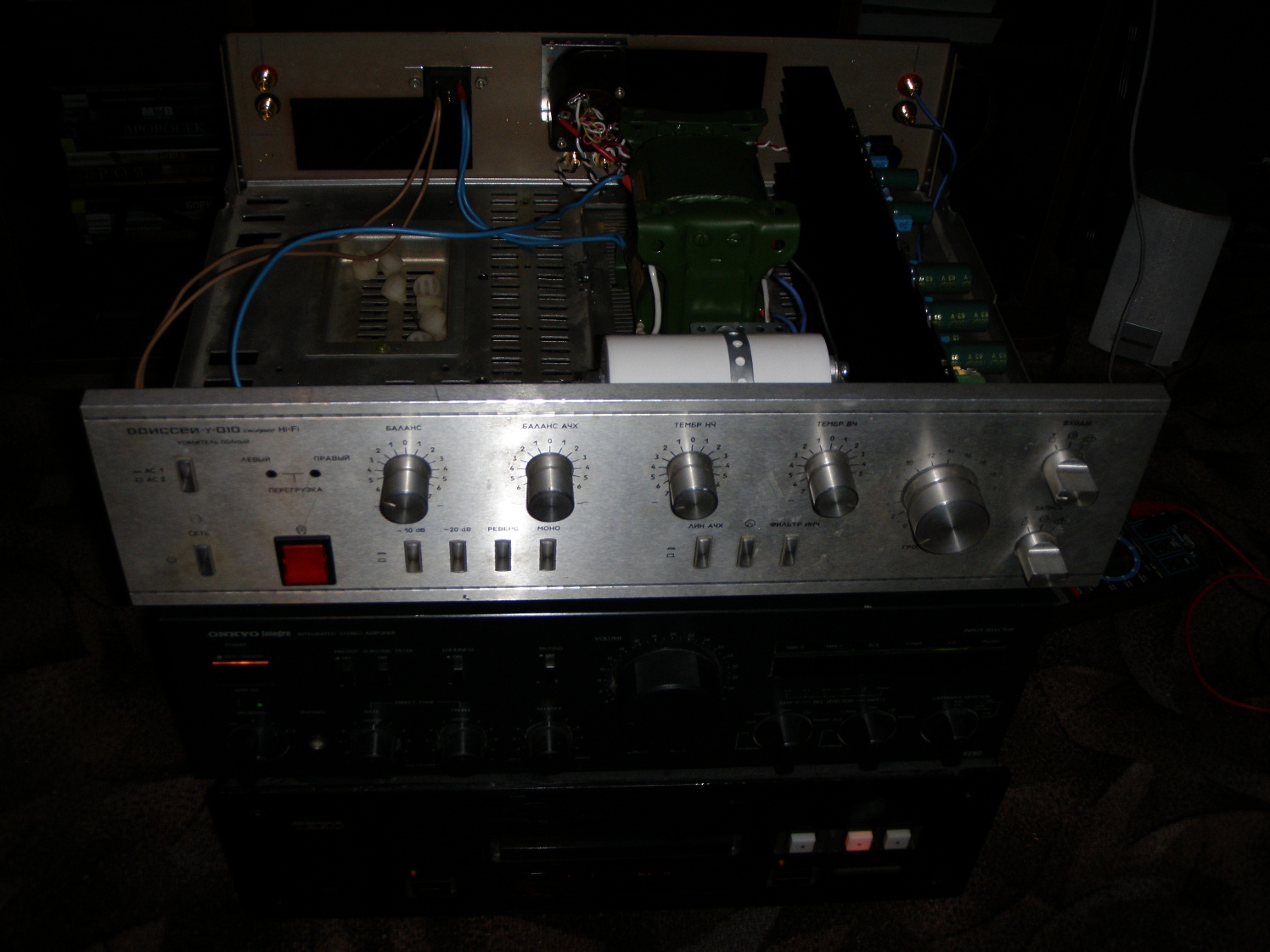

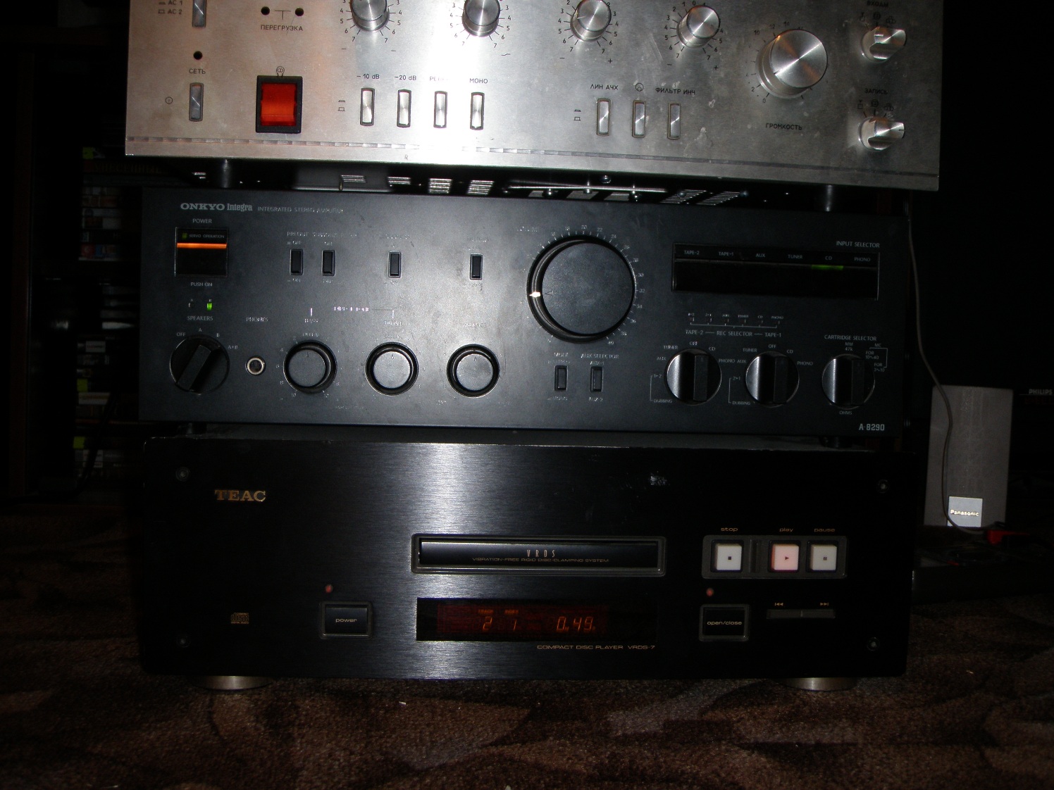

    Это уже понятно, дождусь предложения от Николая по корпусу и буду переустанавливать на другой радиатор.
    Пока гоняю, меряю режимы. После запуска ток покоя примерно 165-170мА, с прогревом уменьшается до 90. Играет все еще хорошо.
ID:	47554   Нажмите на изображение для увеличения.

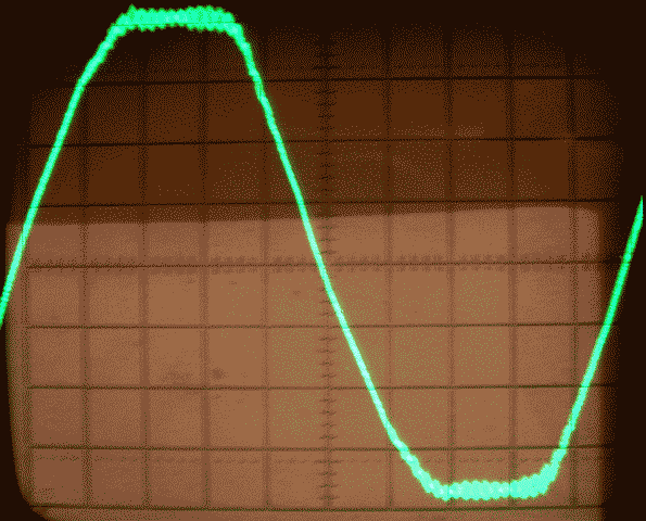

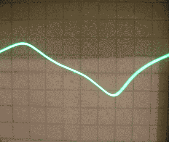

    Завсегдатай Аватар для Ale
    23.06.2004
    г.Орёл, РФ
    1,640
    По умолчанию Re: Собираем ВП2006
    Евгений Верис, первичку полностью перематывать - это сложнее, провода надо много... А там - провод достаточно, на мой взгляд, толстый, для домашней эксплуатации.
    А ты как перематывал?
    Alemoke, да, да, видел, спасибо... Тут два момента. У меня сечение 22*45 (наверно, надо 5,5 витка на вольт?!), и не понятно, какой должен быть ток х.х. с такими намоточными данными... И, кстати, видел совет WP по намотке транса?
    Цитата Сообщение от WP
    1 катушка 2 Катушка
    I 275 + 275 витков ПЭТВ 1,12 сеть 220 В
    II 49 + 49 витков ПЭТВ 1,8 39 В
    III 49 + 49 витков ПЭТВ 1,8 39 В
    IV 23 + 23 витка ПЭТВ 0,5 18 В
    Выяснились некоторые обстоятельства. Во-первых, ток х.х. зависит от времени суток. При измерении днем он меньше (50 мА), вечером - больше (100 мА), к ночи опять понижается. И дело - в форме напряжения сети.
    То есть, изначально ток был около 150 мА, после домотки стал около 100, если мерить в самое неблагоприятное время, а если днем - то меньше (а я было обрадовался ). Напряжение по китайскому тестеру примерно одинаковое, 221-224 вольта.
    Но 50 мА - это неплохо, а 100 - уже как-то напрягает... И непонятно, на что ровняться. По ходу, если подать чистый синус, будет миллиампер 10?! Наверно, надо еще доматывать.
    Я, наверно, велосипед изобретаю... Вот форма напряжения в сети и ток х.х.
ID:	47576   Нажмите на изображение для увеличения.
