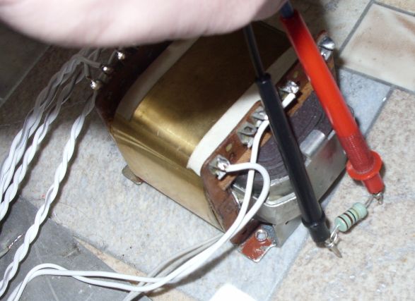

    По умолчанию Re: Шоттки в выпрямителе
    Немного не в тему, но несовсем.
    Как вы считаете, вот эти импульсы на выходе УМ из за помех от диодов ?
    Если смотреть на выходе стабилизатора, там то же, но по амплитуде вдвое больше и шума на порядок меньше.
    вот ещё что, если на один конец корпуса один провод осциллографа, а на другой другой - те же импульсы
    цена деления 1 мВ/дел
    диоды 1Т4007 - не шотки
    Замыкаю щупы осциллографа и получившейся петлёй вожу около корпуса - та же история, причем в районе диодных мостов значительно сильней.
    Ее высочество ПЕТЛЯ! Ее-то я узнаю!
    Если есть возможность, покрутите транс, или подвигайте туда-сюда, эти пики будут уменьшатся то в одном, то в другом канале.
    Или отрубите питание одного канала (+ и -) она исчезнет совсем.

  20. #439
    13,071
    mAxSpace, это может быть много чего. Например от люминесцентной лампы.
    Но скорее не от диодов, а от трансформатора.
    Для начала просто покрути его туда-сюда, или вынеси его из корпуса, погляди, что будет с этой помехой.
    Добавлено через 1 минуту
    это 100 герцовые импульсы - сколько мс/дел неизвестно - пришлось ручку покрутить, чтоб синхронизировать
    Поставь развертку от сети, должен быть такой переключатель.
    Особенно если осц отечественный.
    Если нету, подай внешнюю синхру от какой-нибудь вторички низковольтной.
    Последний раз редактировалось ИГВИН; 22.02.2009 в 23:33. Причина: Добавлено сообщение
  21. #440
    18,682
    ИГВИН, немного поэксперементировал и выяснил, что импульсы 50 гц (один +, другой - , вместе один периуд) помехи действительно от транса - он когда-то был промышленный - я вторички перемотал, а первичку оставил.
    Вот как я определил что помехи идут именно от трансформатора : из щупов осциллографа сделал петлю(см. первый рис.) и этой рамочной антенной покрутил в разных местах.
    осциллограф : 2 мс/см, 1 мв/дел
    Видимо придётся делать другой трансформатор, этот уже проволокой забит подзавязку и первичку доматывать неполучиться.
