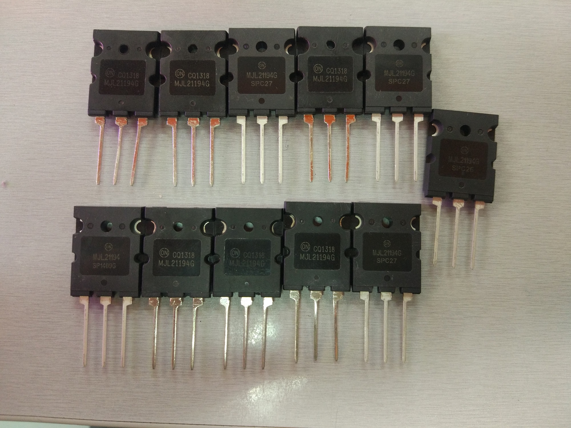

    EDDiE, спасибо!
    вот нашел, вроде очень похожи на оригинал (не все, а те что с матовыми ногами), но что то больно дорогие - 500р./шт.
    Вложение 286906 Вложение 286907
    На этих фото можно через раз выкидывать транзисторы.
    Не знаю насчёт штанишек, у меня БЕЗ штанишек.

    EDDiE, спасибо!
    Без штанишков с кодом страны производства CQ можно все забирать
    такие только MJL21193, 21194 - без штанишков нету
    ---------- Сообщение добавлено 17:13 ---------- Предыдущее сообщение было 17:10 ----------
    какая страна?

    Все, которые имеют G в маркировке - бессвинцовые и не должны иметь блестящие ноги. А должны матовые иметь, ибо осаждение и лужение в ванне - разные технологии.
