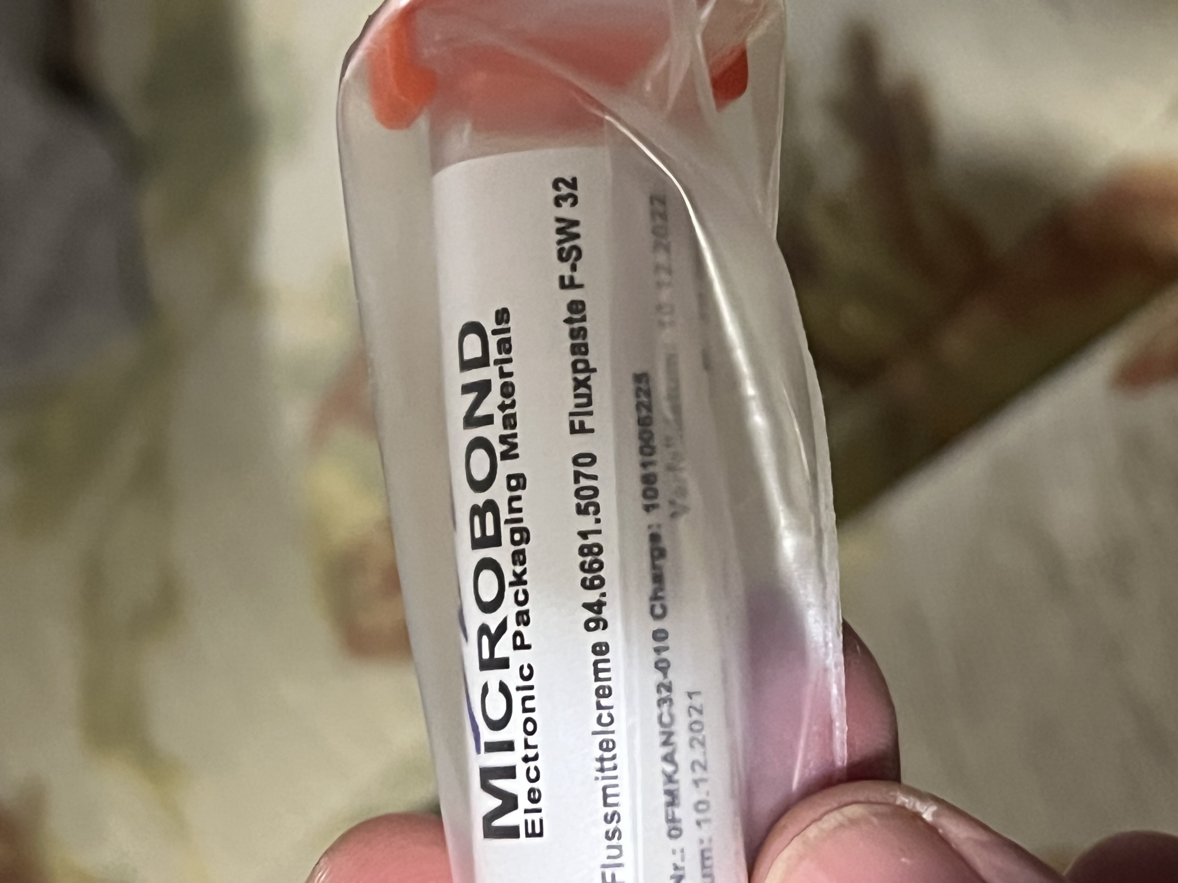

    IVX, Иван, из терпимого дешевого - 218 флюс
    Еще ничего в гутовском магазине на хучане (здание Дохуа электроникс, 3 этаж) в карандашах с кисточкой
    Но все равно, лучшее это Ersa Microbond, но в китае его нет, вернее, есть по какой-то конской цене.
    Какой номер, NC5070? 32-005?
    Так он и у Ersa 25-30 евро стоит.
    Ксати, насколько я знаю, они их сами не делают, это ОЕМ от Heraeus.

    По умолчанию Re: Выбор паяльной станции
    Alex, щя, Сань, не вижу ни черта без очков(((

    А, ну это видимо такое:
    https://www.ersa-shop.com/en/produkt...sw32-din-8511/
