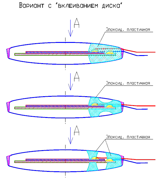

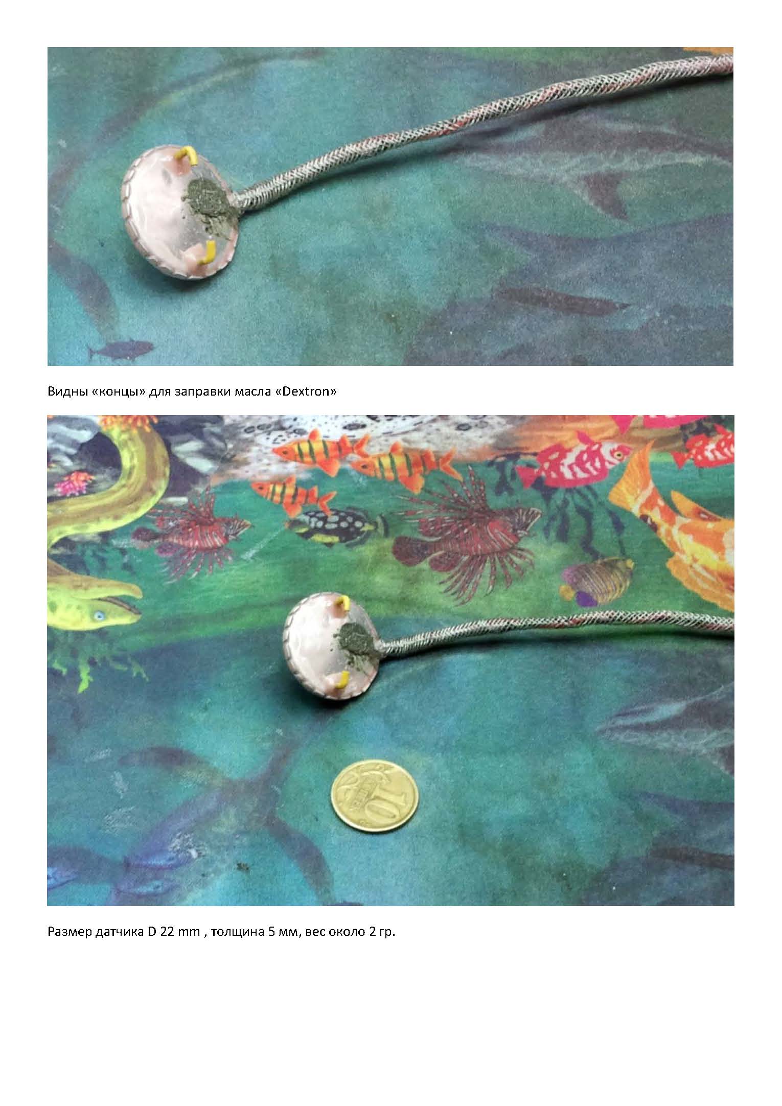

    Может кому интересно - "заточил" консольные варианты с заполнеием маслом.
    Чуйка высокая, первые моды 400....600 гц - не ярко выражены.
    До установки - жду Fecal 18"/ 15" отпишусь как сваяю.
    Контрольная "тряска" на голове своей байды протечек не показала
    - температура доходила до 60С (таскал в баню и под фен).
    Масло (Dexron) выбрано по методу "под рукой".......
    ......Андрей шутит - хотя наверн. в курсе, все в нашей бренной - компромисссс. Мне нужна высокая чуйка
    - но наличие приличного вылета П.э. в консольном (да и в др.) исполнении нарываемся на первую моду, от одного до трех КГц.
    А солидолом либо циатим-ом не пробовали набивать?
    Набивал - только "теоретически"
    - стартовать, при моделировании вязко-текучих сред при динамических процессах
    - можно хоть с абс. твердого тела (граничные условия).
    Не могу "поделиться" примерами моделирования
    - результаты "сидят" в "инструменте" (стоит 150 тонн евро). /Тссс...!/
    Последний раз редактировалось paukt; 08.08.2012 в 19:37.

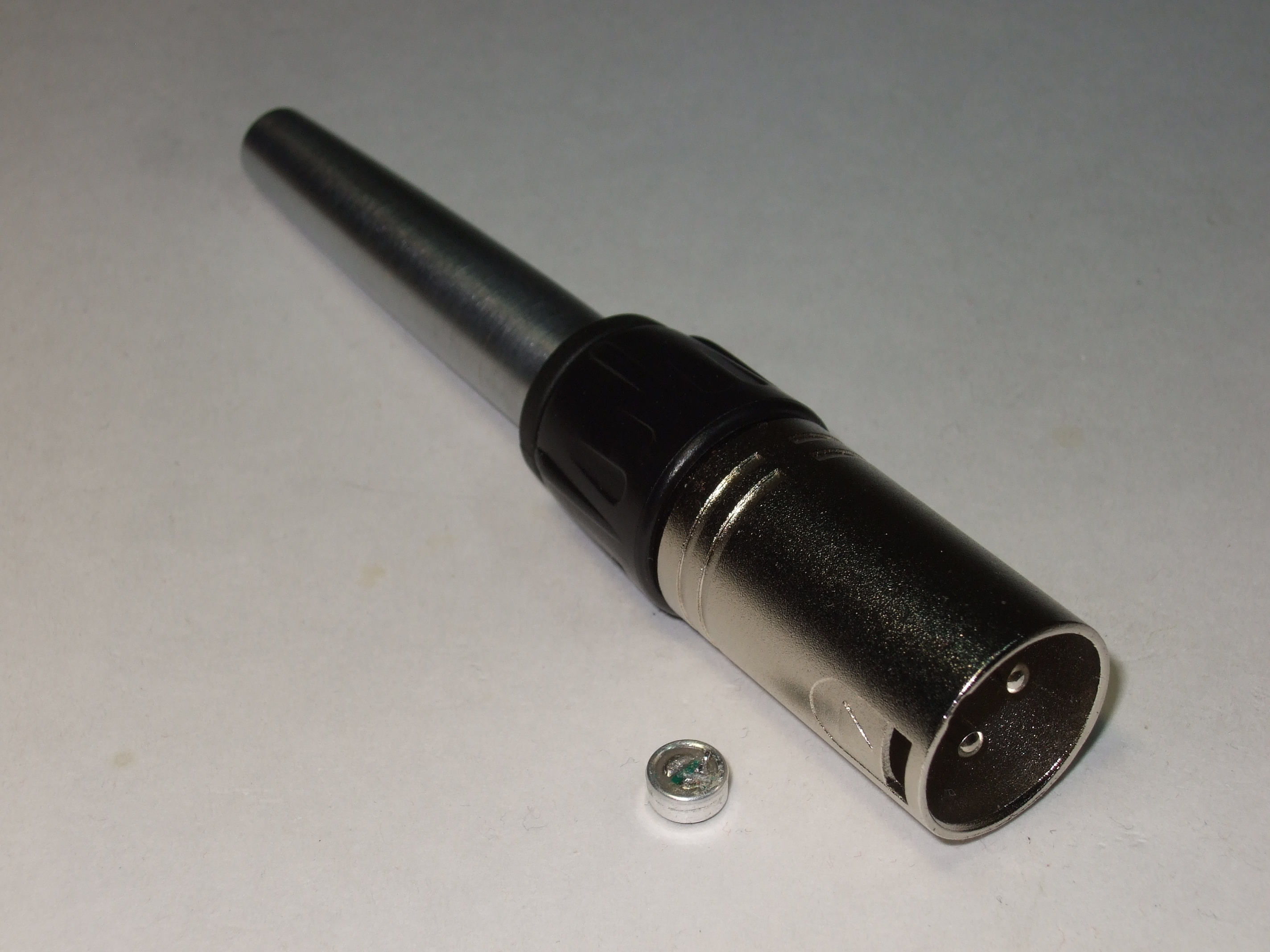

    Частый гость Аватар для Carbon
    22.02.2007
    411
    Улыбка Re: ЭМОС/ЭБОС. Вторая серия
    Как сообщество смотрит на возможность использования электретного микрофона как акселерометра (дырки заклеены, мик приклеен к диффузору)? Может время поэкспериментировать уже настало?
    Давно настало. График сравнения с акселерометром выглядит убедительно. Причем, точнее отрабатывает ускорение именно электрет. Все самодельные датчики пока отдыхают. Для нашего всеобщего комфорта добавляю имхо.
    При необходимости микрофон можно по Линквитцу доработать. Ну, и еще маленько репу почесать
    Если на диффузор крепить - сгодится двухпроводная схема подключения капсюля: корпус капсюля перепаиваем на сток и заземляем, питание отрицательное. Будет фонить - есть дифференциальные схемы.
    P.S. Я пока не планирую цеплять что-либо на подвижку. По-прежнему ловлю SPL в супер-ближнем поле. Вот таким самопальным микрофончиком.

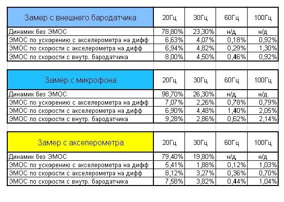

    Как это бывает, эйфория проходит, вылазят проблемы и сомнения.
    Похоже, что ЭМОС уменьшает гармоники только в очень узкой полосе (около резонанса). А стремиться к большой глубине ООС может быть даже вредно.
    Почему? Для того, что-бы ООС работала на "уменьшение" помехи, необходимо обеспечить фазовый сдвиг <=60 градусов. Что не очевидно, но нарисуйте на бумаге векторы, и поймете.
    Так вот, в моем случае +-60 градусов находятся в полосе 50-73Гц. И все! Выше 73Гц петлевое усиление не должно быть больше единицы. А если так, то макс. глубина у меня получается всего 4дб.
    Можно ли это побороть коррекцией? Наверное, можно. Бум думать.
    Очень хочется здесь ошибиться, и буду рад, если подскажете, что я упустил.
    Выкопировка (из публ. от NB) неправильно "обозвана" - было давно, так записано (THD должно быть).
    В этой "выкопировке" ничего противоречащего моим сомнениям нет. У NotaBene резонанс на 50Гц, и если брать окно 40-60, то в него попадают гармоники и от 20Гц, и от 30Гц. А вот как-раз 60 и 100 не мерялось. Так-же, глядя на страшные цифры "без ЭМОС" на 20Гц приходим к выводу, что АЧХ специально для измерений не выпрямлялась, и уменьшение искажений при введении ЭМОС получилось за счет "поднятия" основной частоты в районе 20-30Гц. Никакой информации о том, что это действительно уменьшение _гармоник_ - из этой таблицы достать не получится. Разве что сам автор прояснит.
    Расширить полосу, в которой фаза ведет себя более-менее пристойно можно, задавив резонансный горб. Естественно, при этом теряется такая сладкая глубина ООС на резонансе. Вот она жизнь-компромисс во всей красе.
    Я думаю, необходимость этой корректировки определяется по месту: корректируем АЧХ до получения желаемой. Измеряем искажения. Смотрим, есть-ли проблемные участки.
    Таки у автора - Nota Bene - все ясно описано в публикациях..... Без "комментов".....

    Если так, может выложите несколько графиков? Интересуют:
    1. АЧХ и ФЧХ с замкнутой и разомкнутой петлей ОС.
    2. График зависимости THD от частоты.
    3. Burst тоны 20-30-40-50-80-100гц на входе системы, на входе УНЧ и на выходе датчика.
    Согласен, прослушивание серво-сабов может и приносит положительные эмоции, особенно после прослушивания обычных сабов. Но мы ведь движемся не от плохого (обычный саб) к хорошему (серво), а от хорошего к очень хорошему (очень хороший серво, лучше чем у дяди Дэйвида).
