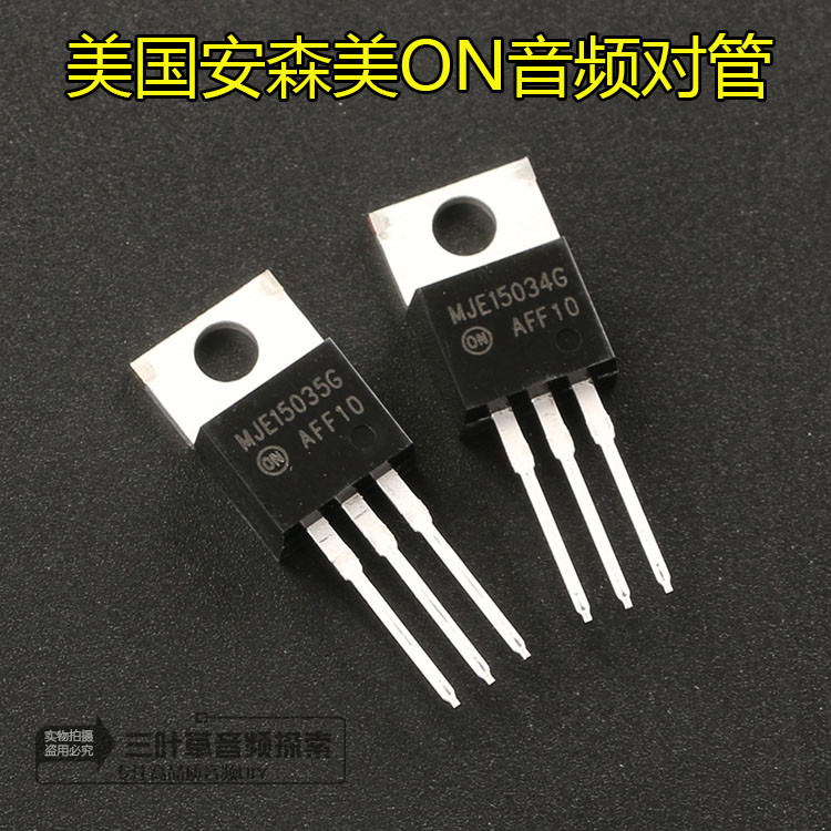

    продолжение истории: Эти MJE похоже, действительно настоящие, поскольку китайцы, которые их продают или молчат, или честно признаются что реально продаваемые транзисторы отличаются по внешнему виду Нажмите на изображение для увеличения.
ID:	286760 . Я в печали (с)

    Ну, закажите эти, вполне могут оказаться рабочими, если не гонять на грани ОБР https://forum.vegalab.ru/attachment....hmentid=286526
    так и планирую, но сначала ещё поищу эти. Про печаль это шутка)

    Цитата Сообщение от anst Посмотреть сообщение
    какие именно док-ва?
    Например, старый datasheet, в котором маркировка соответствует той, что на фото. Современному не соответствует.

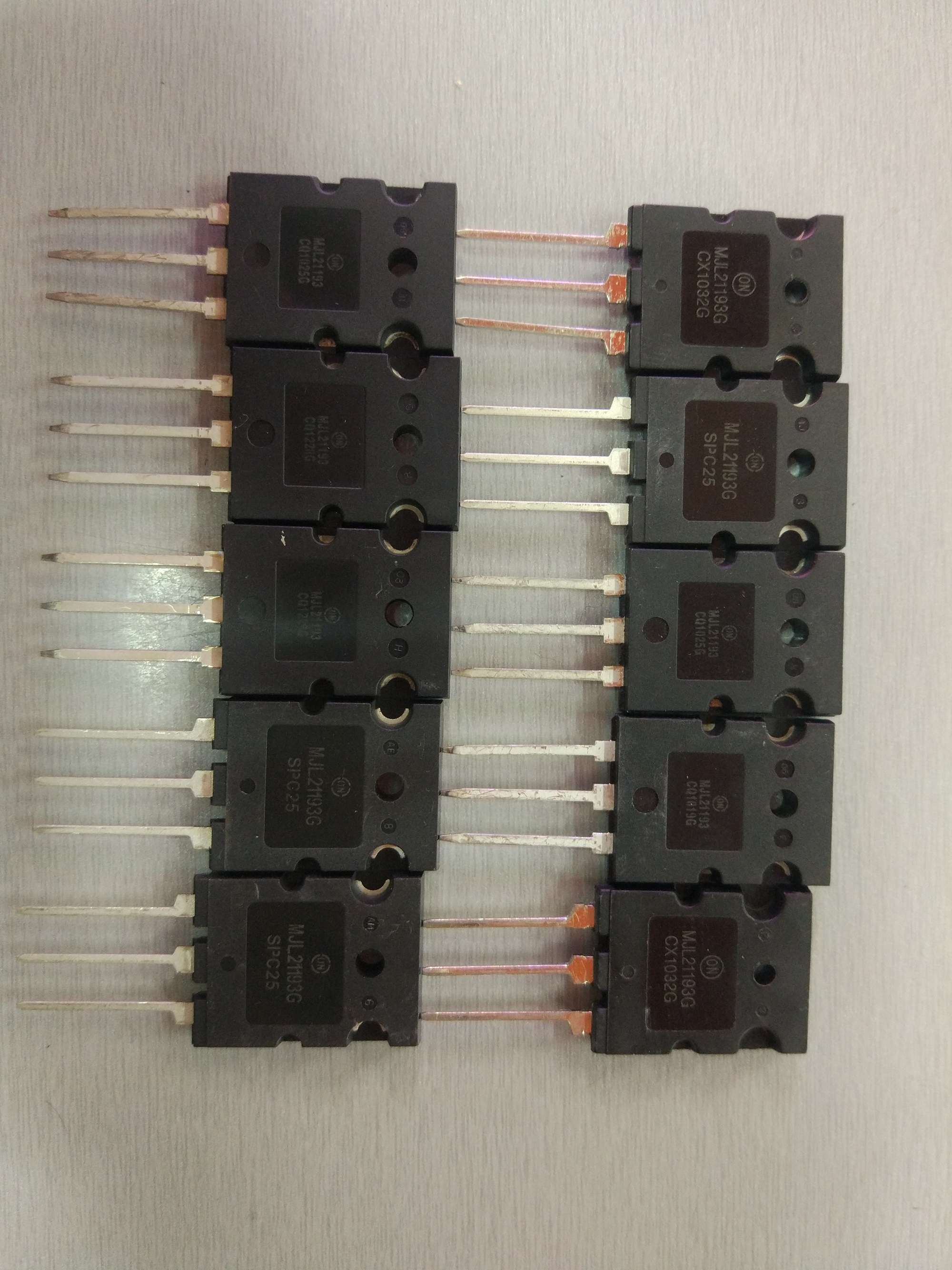

    Посмотрел сейчас свои MJL21194/3, ONSemi, куплены в Стокгольме в ELFA в 2009 году.
    EDDiE, спасибо!
    вот нашел, вроде очень похожи на оригинал (не все, а те что с матовыми ногами), но что то больно дорогие - 500р./шт.
ID:	286906 Нажмите на изображение для увеличения.
