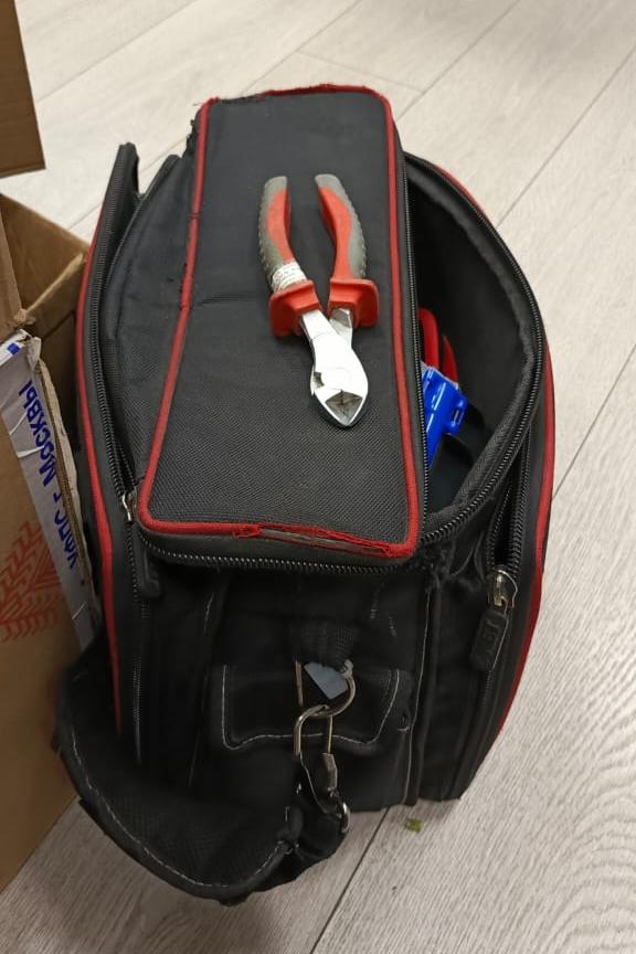

    По умолчанию Re: помогите с выбором осциллографа.
    Аппаратно - наверняка лучше.
    Но в "боевую" сумку не влезет. И в рюкзаке может места под эту дуру не оказаться.

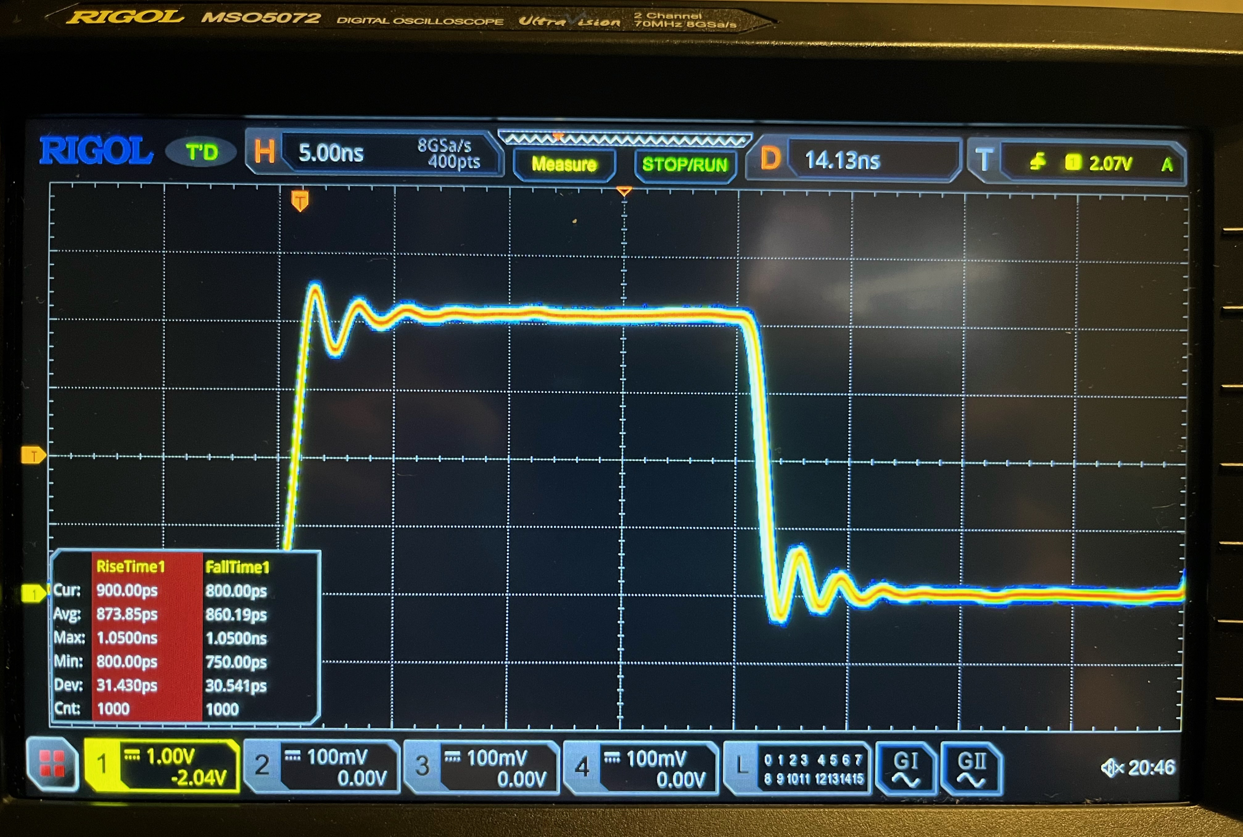

    Непонятное с пробниками Rigol PVP2350 (350MHz).
    На пределе полосы, переходная характеристика выглядит так:
    Это корявое согласование, или резонанс?
    Частота была маленькая 240КГц, а фронты резкие.
    Последний раз редактировалось JazMan; 14.05.2025 в 16:31.
    У меня с этим пробником такая картинка (осцил АКИП-4131/2)
Название:	Выход 74LVC1G74 (АКИП щуп от Rigol).png
    Максим vmaudio@mail.ru

    Спасибо!
    Похоже у них есть свой характерный "подчерк".
    Ага и зацепка на длину провода.
  11. #4351
    10.02.2005
    Королев
    3,032
    Зацепка - это бугорок на полке через 12нс от фронта? (2.4 метра при коэфф. укорочения 1.5)
    Примерно соответствует двойной длине кабеля щупа.

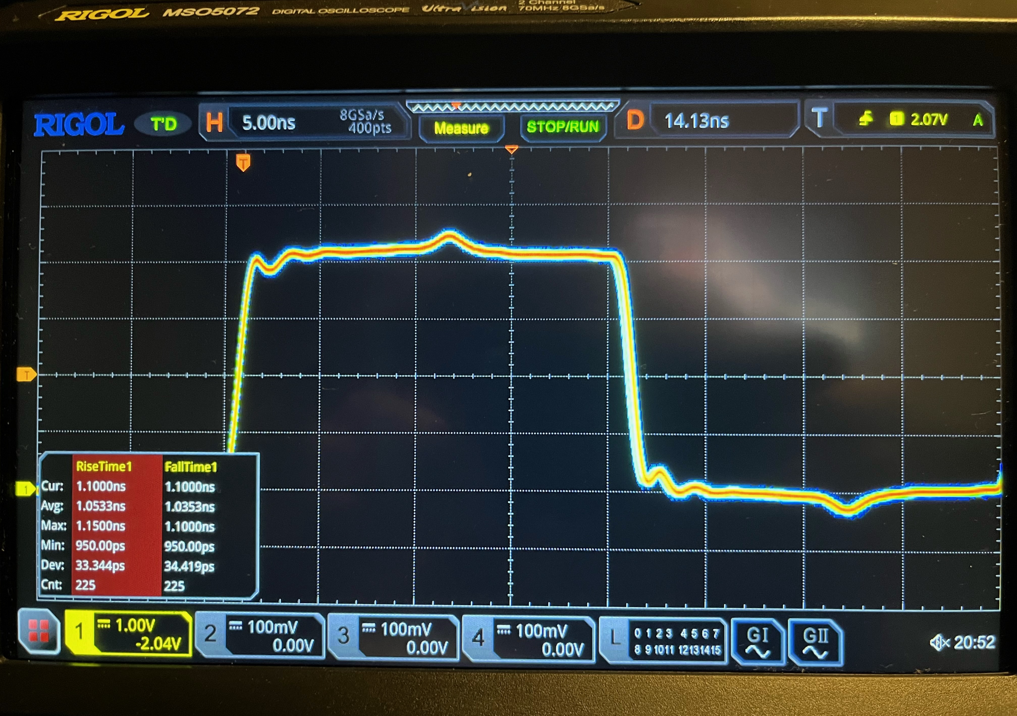

    Testec TT-HF 312:
    Выглядит очень похоже на резистивный пробник, и полоса пропускания у него такая же, максимум возможного.
    Но пружинки в комплекте нет, диаметр нужен больше (5mm).
    В тех же условиях Rigol PVP2350:
