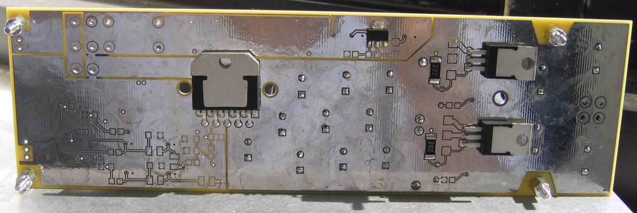

  16. #4355
    Аватар для Nick
    28.03.2005
    NY, USA
    3,606
    По умолчанию Re: Улучшение линейности (и не только) усилителя на LM3886
    Собираю потихоньку 2-й канал. Вид снизу:
Название:	ZD-50 Rev D7.12.86 Pic 4 .jpg
    Истина где-то там...
  17. #4356
    11.01.2006
    425
    CЛ в миниатюре
    Цитата Сообщение от RED FOX Посмотреть сообщение
    CЛ в миниатюре
    Благодаря этому,Nick*у удалось снизить IMD !
    Nick, а это ж кто в TO-220? И что за трехногая живность появилась?.. чет я пропустил...
    Поставлю временно ALPS RK27 10кОм
    Я даже боюсь спрашивать, что будет в конечном варианте...
    ТО-220 это LM1084. Живность - стаб LM317, для защиты.
