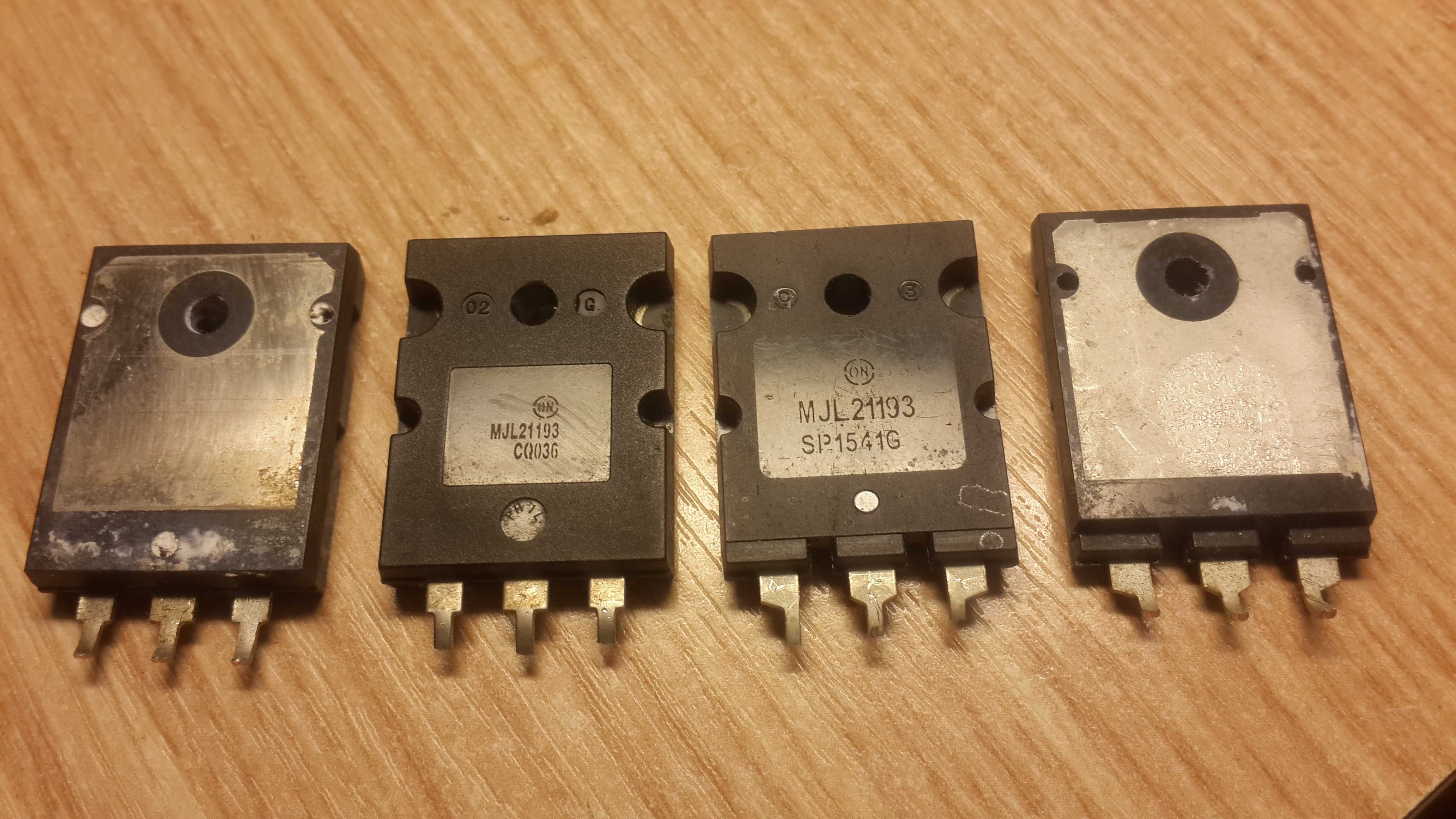

    В ремонте усилитель на MJL21193/94. Одна пара видимо уже менялась - та что на фото справа. Такие же по корпусу транзисторы сейчас у нас в продаже в паре магазинов, в т.ч. ЧипДип.
    Это левак, или может реально изменение корпуса ? Заранее спасибо !

    ONSemi поменяла корпус в 14-году вроде бы. Теперь он как у "правого".

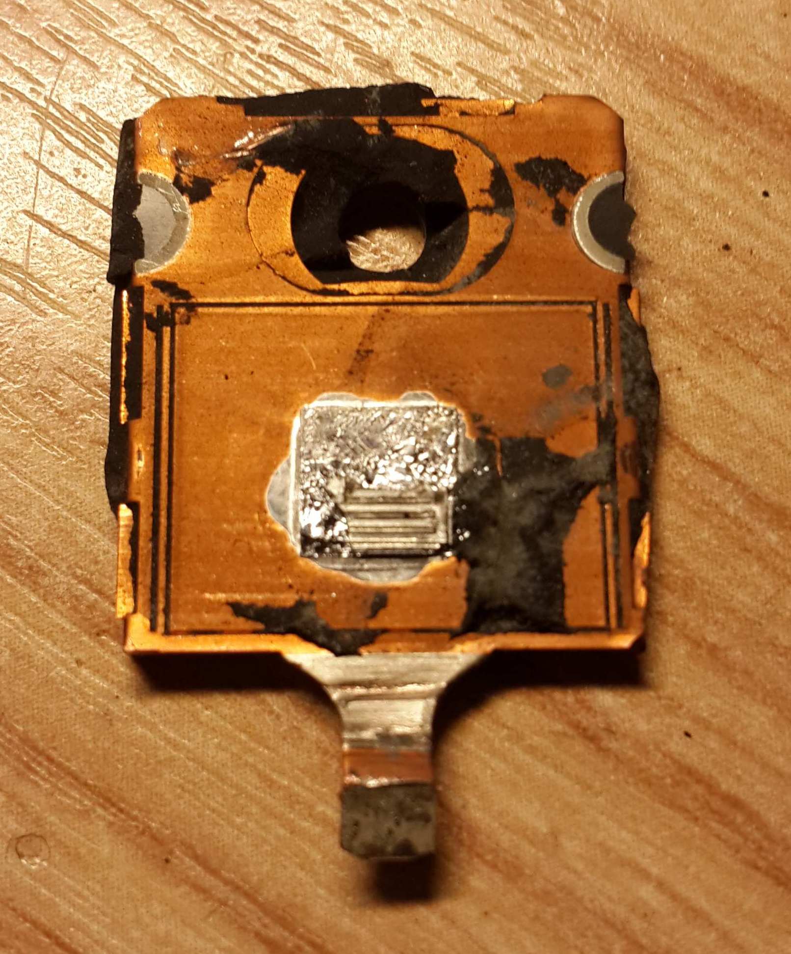

    Разбил, как смог, один из правых....На что похоже ?
    По надписям на корпусе MJL21193G, по фото кристалла, по форме выводов похоже на оригинал.
    У меня такие, как слева
    http://sound.whsites.net/fake/mjl21194.jpg
    На что похоже ?
    На оригинал.
    Оригинал.

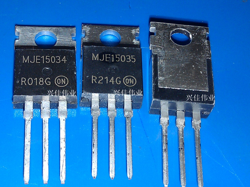

    может кто подскажет, какой из этих трёх вариантов больше похож на настоящий?
    Похож)) Это товара,а какие придут не факт что такие, у меня от ON но непохожи не на одну,но у меня 2003 года покупки, "задник" точно не как у первого рис.

    23.04.2013
    225
    ну перед покупкой я всегда требую подтверждения что реально продаваемый товар в точности соответствует тому что на фото. Проблем ещё ни разу не было.
    ---------- Сообщение добавлено 17:28 ---------- Предыдущее сообщение было 17:27 ----------
    они, кстати, самые дешёвые.

    Цитата Сообщение от aaaaa Посмотреть сообщение
    Китайский новодел, т.е., подделка
  21. #4320
    23.04.2013
    225
    EDDiE, а по остальным каков вердикт?
