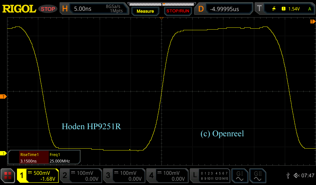

    Для работы с ВЧ сигналами надо сразу закладывать в бюджет вменяемые пробы. Комплектные риголовские - для данных целей не пригодны. Из комплекта 5000го примерно такой же хлам как и в 1000Z, а от 900ой серии даже в руки брать не хочется - просто уг.
    В качестве примера осциллятор на 25 МГц на плате, тыкаю разными пробами. Естественно все пробы с пружинками, естественно все скомпенсированы.
    HP6350 не рекомендую, у него придется настраивать ВЧ компенсацию, для этого надо иметь приличный ген.

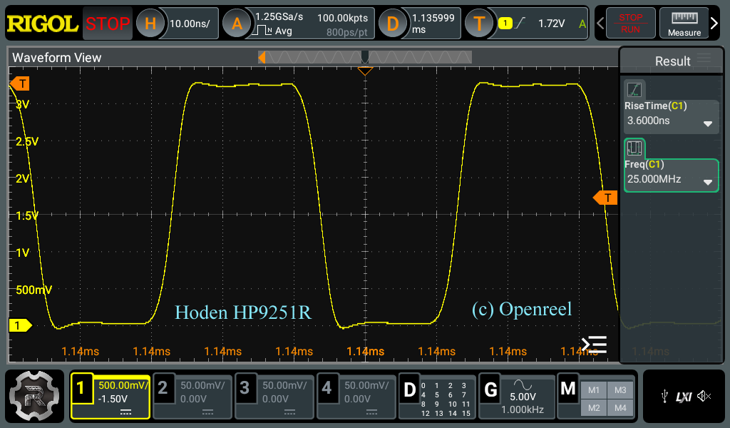

    MSO5074, человечий проб и тот же осциллятор
    То что я выше показывал - было даже с проводком с крокодилом.
