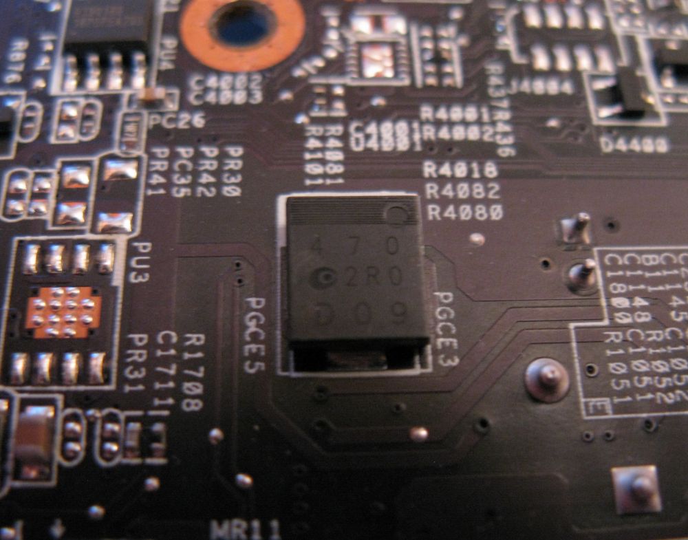

    Вот такой необычный конденсатор в системе питания видеокарты. Да, технологии не стоят на месте...
    Тантал? 470 мкФ 2В, если не ошибаюсь. Но, рядом две подписи элемента, в углу корпуса метка, как у микры и есть несколько пустых площадок, под тот же компонент. С тремя контактными местами, две нижние GND, верхняя - шина питания. Что это?
    изначально забито место для вариации конденсаторов по корпусам. В более мощные карты - больше емкость , в урезанные версии - меньше. Или в зависимости от поставщика комплектующих.
    скорее полимер

    была же керамика с 3-м контактом (не сборка), мурата чтоли
    ихмо это аналогичное (Super ML Caps), родилось от жмотства "1 вместо 10", может имееть сколько угодно распаянных ног, но иногда такие видюхи пищат и подвисают и пипл вещает на штекера банальные электролиты...
