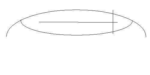

    Надо бы или ссылку на конструкцию, либо эскизик вложить, чтобы наглядно было. А то со слов - устройство датчика совершенно непонятно.

    Конструкция как у классического из донышек, только там пьезик клеится в середине, а у меня (балка с защемлённым концом) в металлической основе сверлю отверстие и впаиваю туда проволоку 1-1,5 мм, и впаиваю эту прополоку в верхнюю и нижнюю крышки
