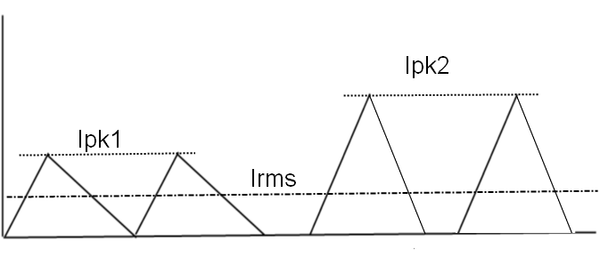

  9. #4308
    38,716
    хотя, никакой очевидности минимального пикового тока при критическом режиме тут не просматривается.
    Щас нарисую
    Я нарисовал от руки, и моет несколько утрированно, но помоему должно быть очевидно, что при равном среднем или действующем значении, у критического непрерывного пиковое значение меньше чем у глубокого непрерывного.
    Последний раз редактировалось Alex; 14.07.2010 в 15:17.

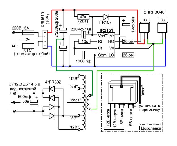

    Цитата Сообщение от Andry Посмотреть сообщение
    Пробил два кондера, ... Может кто подскажет какой косяк тут может быть?
    Вложение 91376
    Резисторов нет параллельно конденсаторам на 220мкФ. От 47к до 160к можно поставить. Бутстрепный конденсатор 1мкФ лучше поставить пленочный или керамику. Можно было бы еще и снаббер на трансформатор повесить.
    Да, еще последовательно с первичкой трансформатора - конденсатор на 1мкФ на много вольт полипропиленовый Будет классическая схема...
    Последний раз редактировалось Airt; 15.07.2010 в 12:05.
    Можно и так сделать. Но, как уже ответили Andry, где-то косяк у него, так как я эту схему собирал. Почти один в один и все работает. Она теперь как стенд испытательный для трансов у меня А, один нюанс есть, я добавил обмотку самопитания. Ибо, похоже, не хватает ИРке под нагрузкой питания через резистор. Тогда и бабах возможен.
    Нужно учитывать рабочее напряжение конденсаторов фильтра. Если один транзистор открыть (при срыве генерации) - к одному из конденсаторов будет приложено полное напряжение питания с соответствующим
    Пробил два кондера,...
