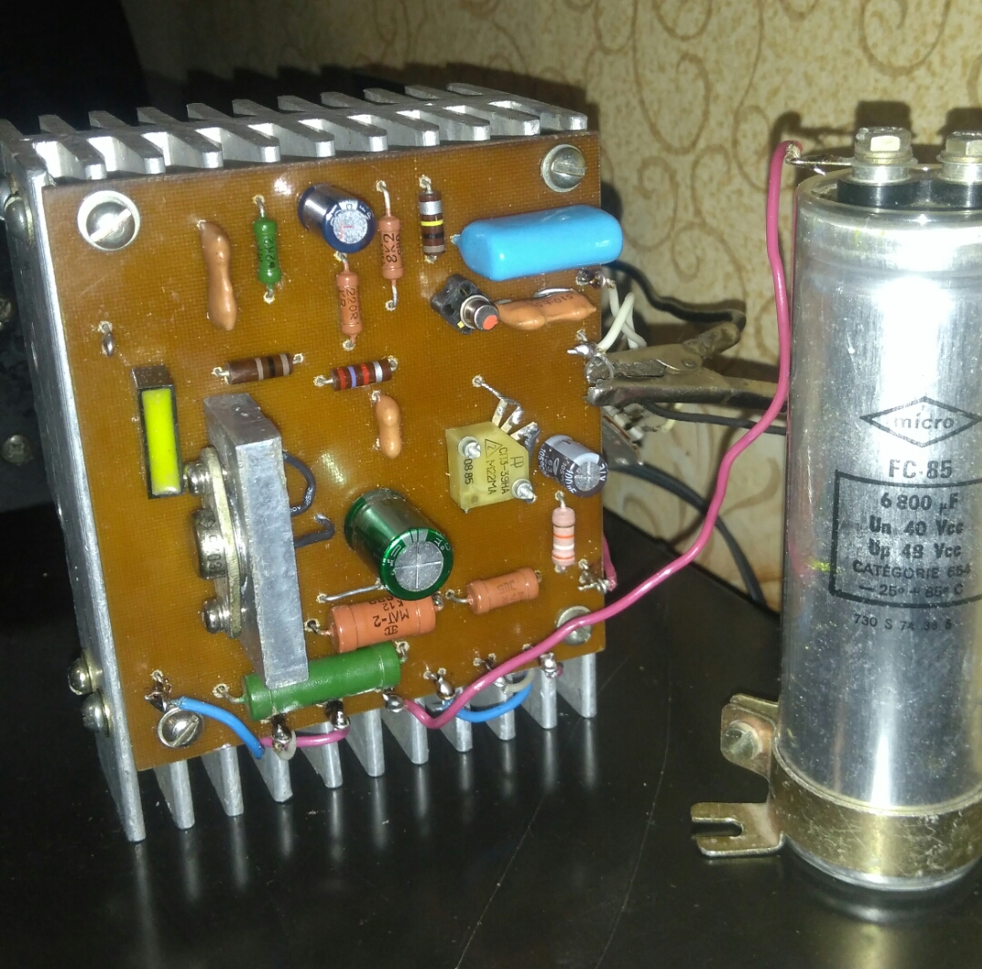

    Испытания проходит успешно. Радиатор от эстрадника Том, 1740см``. 19 вольт, с током пришлось пойти на компромис, 1.5А , рука терпит. Первый (501) Кус 110, второй (602) Кус105. На выходе 2т908а. Возбуда не наблюдал, но слюды напихал как тут товарищи подсказали. По звуку на подсознании понимаю что отличается от моего SE на 41й, но явно не хуже.
    Корпус готов, силовичек мотал сам Ш38Х70, Ixx-7ма. Золотой ROE втулил на 82000, потому вопрос - какой резистор (номинал,мощн.) и куда врезать для плавной зарядки, потом понятно реле щелкнет.
    ---------- Сообщение добавлено 13:55 ---------- Предыдущее сообщение было 13:49 ----------
    Корпусок. 8кг дюраля будут продолжением радиатора.

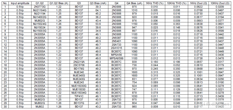

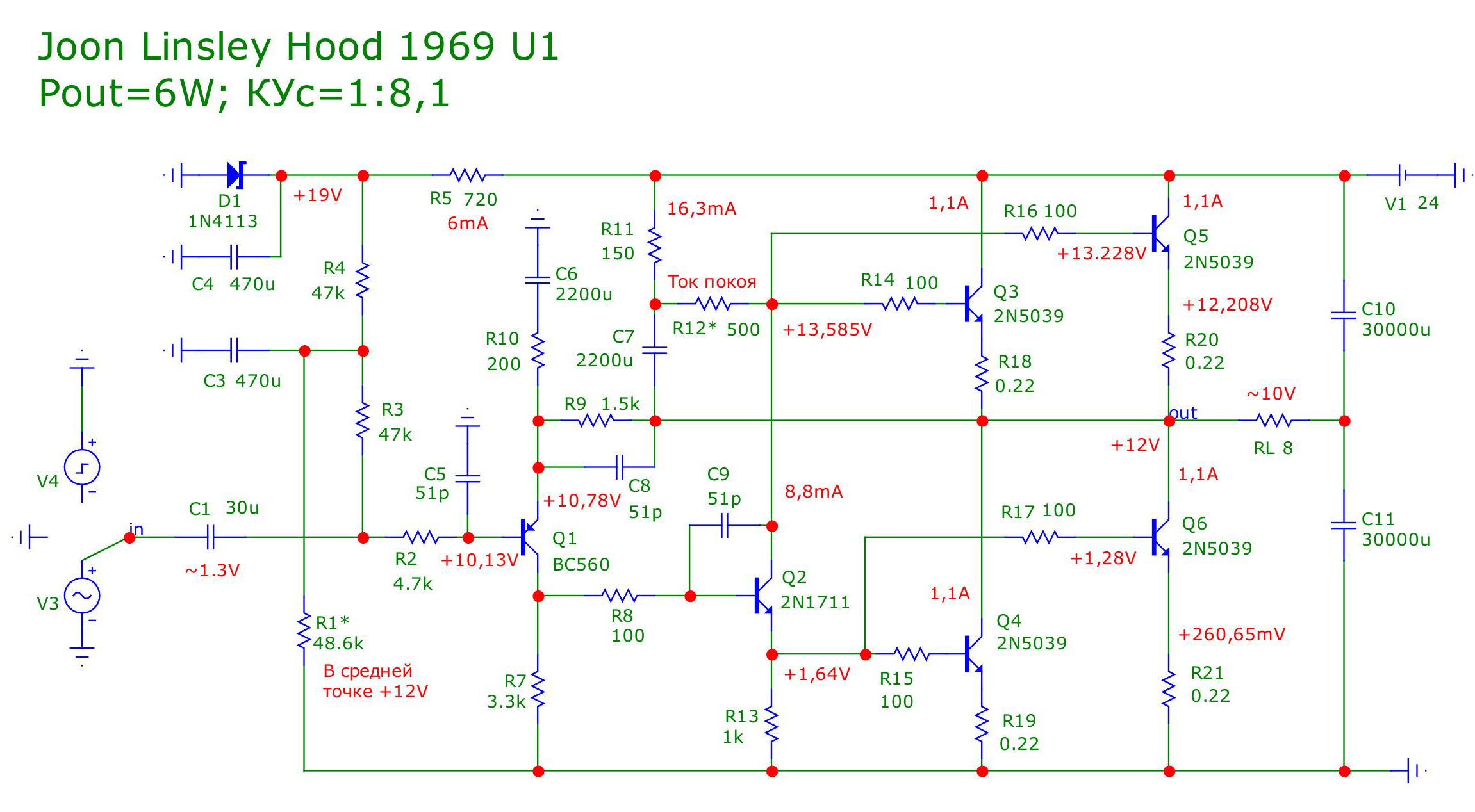

    Польза от увеличения тока драйвера. В Мультисиме, у китайцев: http://bbs.hifidiy.net/forum.php?mod...&extra=&page=1Нажмите на изображение для увеличения.
    Интересные результаты моделирования (без макетирования и измерения)
    Изучалось влияние изменения сопротивления нагрузки (на модели).
    Последний раз редактировалось Dinosaurus; 21.01.2021 в 18:18.

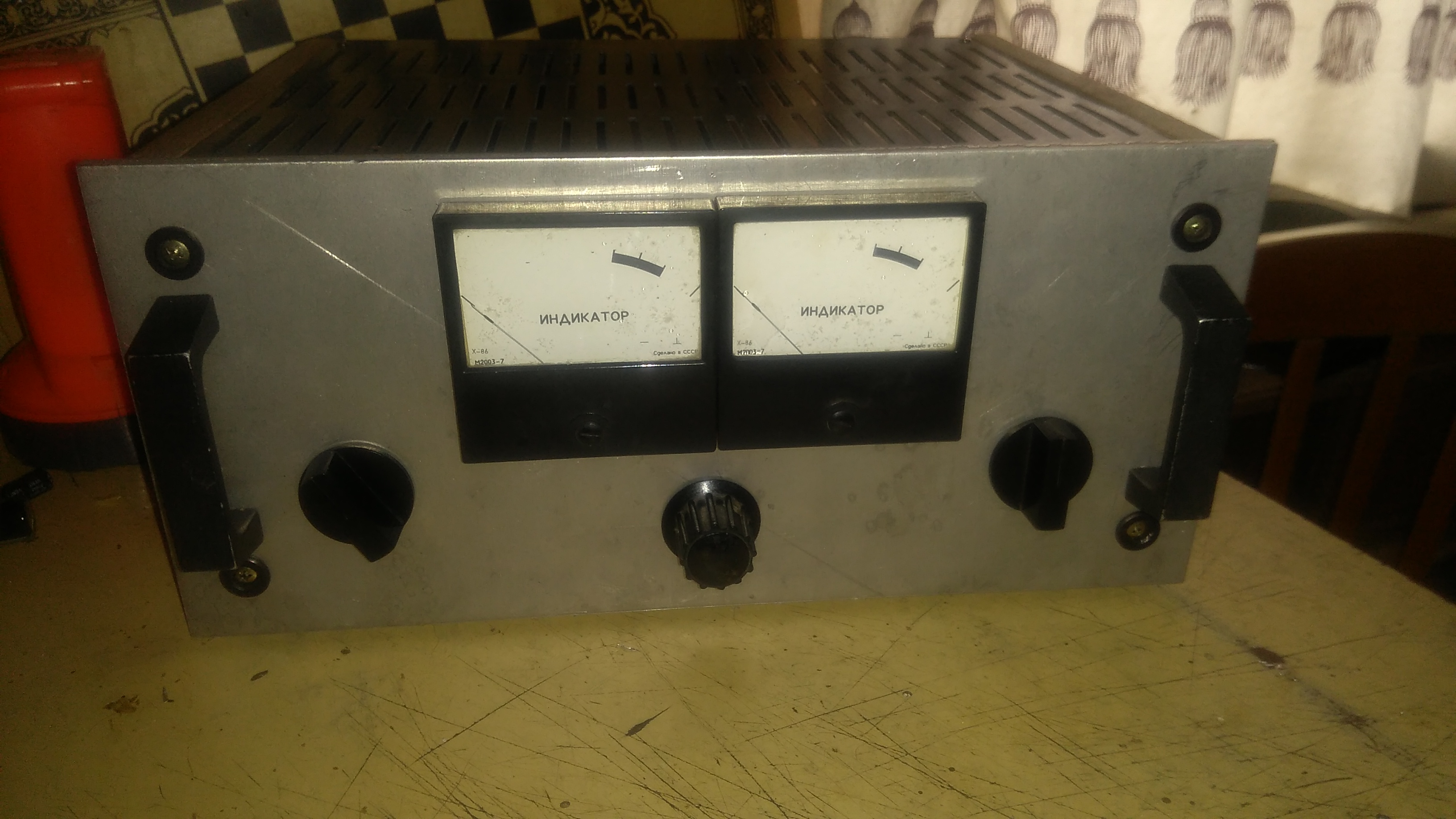

    Зачем топтаться на одном месте,или смотреть на восток,запустил ДедХуда,и наконец то ЖЛХ можно слушатьНажмите на изображение для увеличения.
