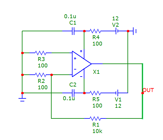

    По умолчанию Re: лучшие операционники класса hi-fi
    А переходники соик>дип уже тоже не производят?
    Прикупил намедни 1655, но люто сомневаюсь что оригинальные, как можно проверить?
    Для начала по току в питании. Затем по входному смещению. Если это перемаркер, то смещение должно быть большое.
    То есть я делаю вот такой стендик и если на выходе увижу напряжение более 150мВ и падение напряжения на R4, R5 более 0,5В, то фейк, так?
    Input offset voltage VS = 0.5 ±1 mV
    IO = 4.6 mA
    Примерно так. Причем у новых техасовских ОУ входное смещение обычно даже ниже заявленного (мне по крайней мере всегда попадались такие ОУ).
    Поэтому если больше 100мВ, то наверняка фейк.
    IO = 4.6 mA
    IQ. 4,6 это лимит, лучше ориентироваться на типовой 3,9..4мА.

    Алишные "левые" ОУ первым делом отсеиваются по току потребления. Потом по входным токам. А малое смещение сейчас не проблема - почти все "леваки" в него укладываются.
    А вот с этим проблема, как проверить? Гигаомный резистор пожалуй найду, а что через него подавать? Черезпару таких одно напряжение, скажем 2В на оба входа? У меня кроме осциллографа с щупом 1:10 и обычного мультиметра нет приборов.
    Включить повторителем, "+" вход на землю (или среднюю точку при однополярном питании), в ООС мегаом, зашунтированный небольшой емкостью, типа 100 пик. Мультиметром меряем напряжение между "+" входом и выходом. Затем сравниваем с напряжением между входами.
