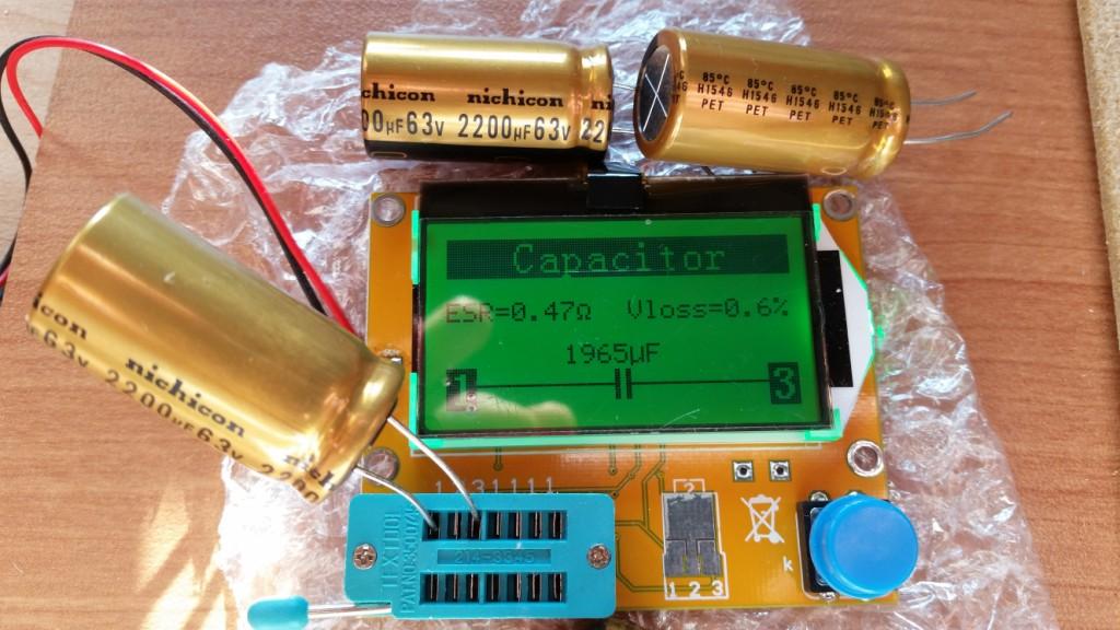

    Доброго дня.
    Приобрел конденсаторы 4 штуки nichicon FW 2200 мкф 63 в
    ESR = 0.5 Om
    Я понимаю, что это значение годное, но ожидал гораздо меньшее значение.
    Что скажете?
    У кого какие попадались?
    Спасибо.

    Так FW- обычные "общего назначения", но в красивом фантике
    А вот KZ- хорошие, низкоимпедансные.
    Да ЕСР сам по себе нам не помощник...
    Надо с другой стороны, вот по даташиту у них ripple current 2,2 Ампера.
    Соответственно при 0,5 Омах и номинальных пульсациях теплорассеяние будет порядка (I^2*R) 2 Ватт, немало однако.
    Ну а дальше смотрите на реальные токи в вашем устройстве, ширину дорожек к выводам конденсаторов и условия вентиляции внутри корпуса.

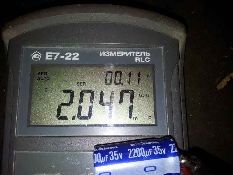

    Nichicon VX 1991г ESR = 0.11 ом
    Доброго дня.
    ESR = 0.5 Om
    У меня FW 3300мкф 25в таким же пробником показывают значение в 50 раз меньшее.
    Ради интереса померял пару Nichcon VX 1000mk 50v-ESR= 0,04 Om.

    А где вы их приобрели?
    Ну, если напрямую, а не на проводах - Nichicon VX 2200uF x 35v 1991г ESR = 0.03 ом.
    Ножки короткие - лень было надставлять...

    CHURIK, в аудиомании.
