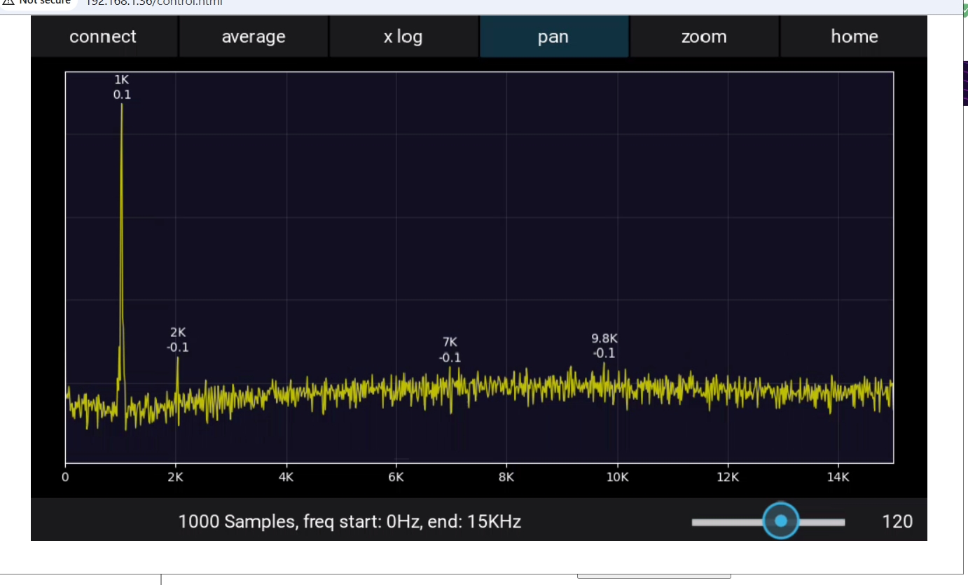

    Спасибо, я её уже нашел. Попробую на днях, видимо. С установкой понятно, но не очень мне понятен запуск - это что, при каждом включении FFT запускать через сеть?
    Оригинальный интерфейс построен на дифф. компараторах LMH7322 и обеспечивает перестройку порогового напряжения срабатывания входов
    Это я знаю, но мне не нужен такой функционал и достаточно простых линейных драйверов с ТТЛ-подобными порогами.
    PS Ну в общем, что-то получается, но всё это криво и сыро. Разбить экран на окна не выходит, как выйти из режима усреднения тоже непонятно. Надо поковырять, это я так с ходу попробовал (генератор старый Г3-120 подшаманенный и подстроенный). Реально вторая гармоника там где-то ниже -80 по старым измерениям Спектрой, тут где-то выкладывал картинку несколько лет назад.
    PPS А, ну понятно. Эту штуку надо запускать из его (mriscoc) ГУИ, тогда и рулить включением-выключением можно.

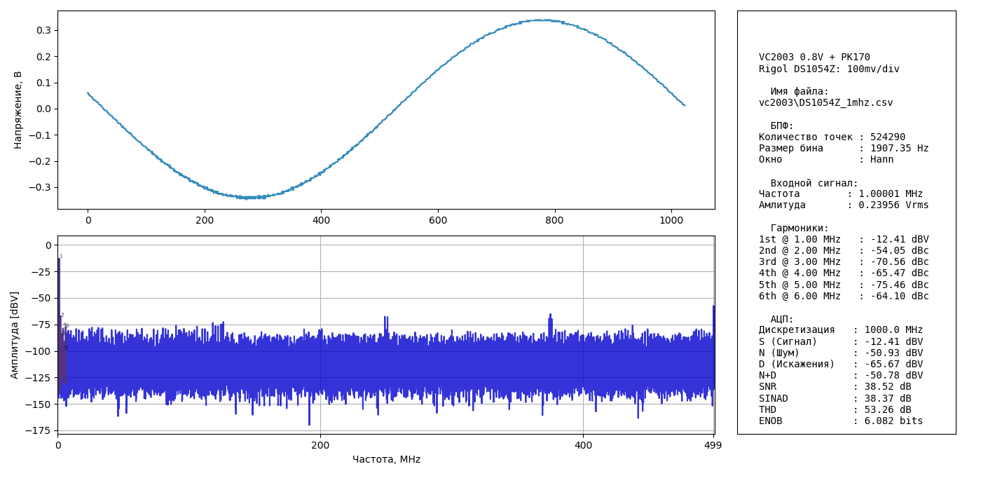

    DS1054Z, на входе синус 1 МГц с кварцевым фильтром. Чувствительность 100мВ на клетку.
    Анализ:
    Тоже самое, но спектр первые 50 МГц
    Других обмеров с данным прибором не планируется. Если кому интересно продолжение с данным осциллографом - измеряйте и записывайте csv самостоятельно.
