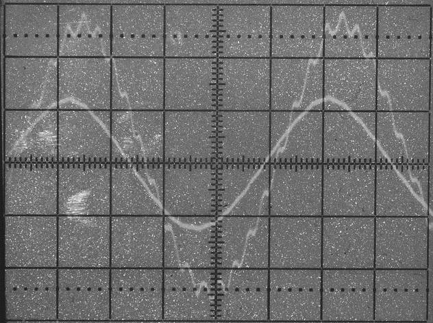

    Цитата Сообщение от Dark Abbat Посмотреть сообщение
    А затем что самоосциллирующие хреново держат плохие нагрузки.
    какого рода нагрузка? (R,L,С ?) При работе на реальную акустику создаётся обратное впечатление, особенно на нч диапазоне, где проявляется "корявость" нагрузки.
    Цитата Сообщение от ***mosfet*** Посмотреть сообщение
    В принципе, на саб класы Д то и придуманы.
    клетка для выходного сигнала 10мкс*10В. 50Вт@6.5 Ом 20кГц.

    50 Вт@8Ом в мосте, ограничение было в БП. Гармоники не мерял, если буду заниматься в ближайшее время замерами, пощупаю и 8924. Всё равно без дела валяются 2 платы.
    Добавлено через 1 минуту
    По обратной связи приходит пилообразное напряжение
    и не имеет значения откуда берём сигнал ОС? на видел никакой пилы в своих UcD подобных.
