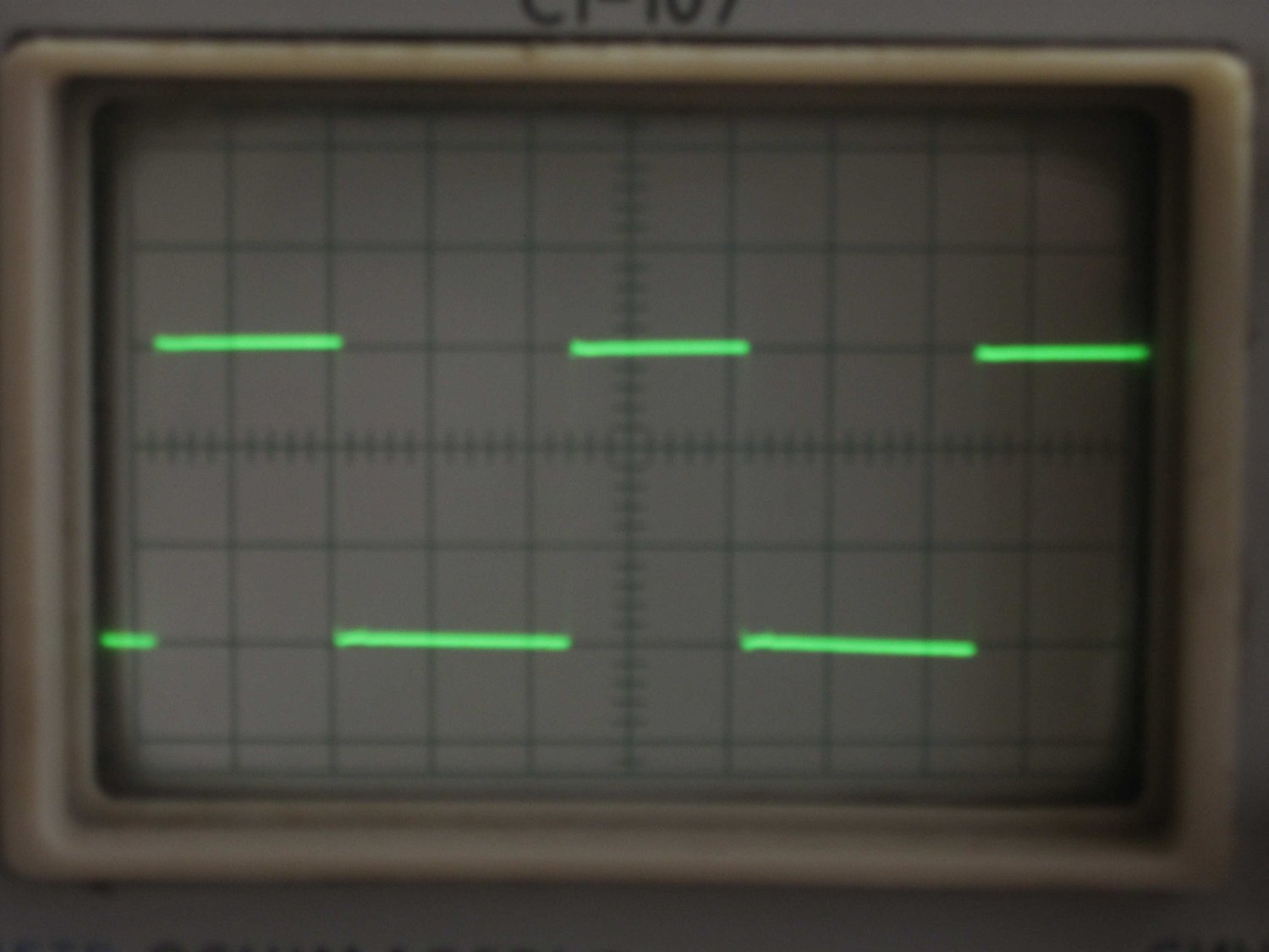

    Руслан! Резисторы R11-14 R17 R18 и С8 С10 и возможно еще и R20 и R21 я бы выкинул...правда про Р20 и Р21 не скажу ничего..ноя их тоже не использую(может и нужны) Греться ничего не должно(если не на радиаторе то будут немного-алюминиевый уголок хотя бы поставь-летом жарко на улице) Посчитал я программой частоту для моего транса(первичка у меня 2Х5 витков 3 кольца 45Х28Х12) - получилось 15 кГц.Транс залит эпоксидкой.Усил чисто для саба.У меня вопрос.. Сейчас у меня на входе ИР2153 стоят частотозадающие элементы 2.2 нф и 8 кОм(40кГц) на выходе на каждом плече по 20 кГц.Где должны быть эти 15 кГц ? на каждом плече или на каждом плече по 7.5 кГц?

    мерить надо ток в лампочках. в самом ли деле они потребляют 100 Ватт. лампы точно изготовить не удается.
    измеряем напряжение на лампе и ток через лампу. её номинал нельзя брать ни в коем случае.
    а потом уже вычислять, сколько Ватт теряется.
    ---------- Добавлено в 14:16 ---------- Предыдущее сообщение в 14:14 ----------
    дружок, у ИР2153 на выходе частота не делится на 2, остается такая же, как у задающего генератора.

    Как же не делится? Резистор и кондер под частоту 40 кГц. На выводе 5 - частота 20 кГц (относительно земли) и на выводе 7 тоже 20....

    для тех, кто в танке, повторяю:

    Возможно кто-то и в танке...не спорю. Номиналы:- резистор 8 кОм\кондер 2.2 нФ (впаяны) - задающая частота согласно пдф 40кГц. Вот осциллограмма (минусовой щуп осцила на минусе \ сигнальный на 5 ноге ИР2153. Диапазоны измерения 5 в 5 мс. Период 20 мс. Частота 1/Т = 20 кГц. Тоже самое и на 7 ноге.Нажмите на изображение для увеличения.
