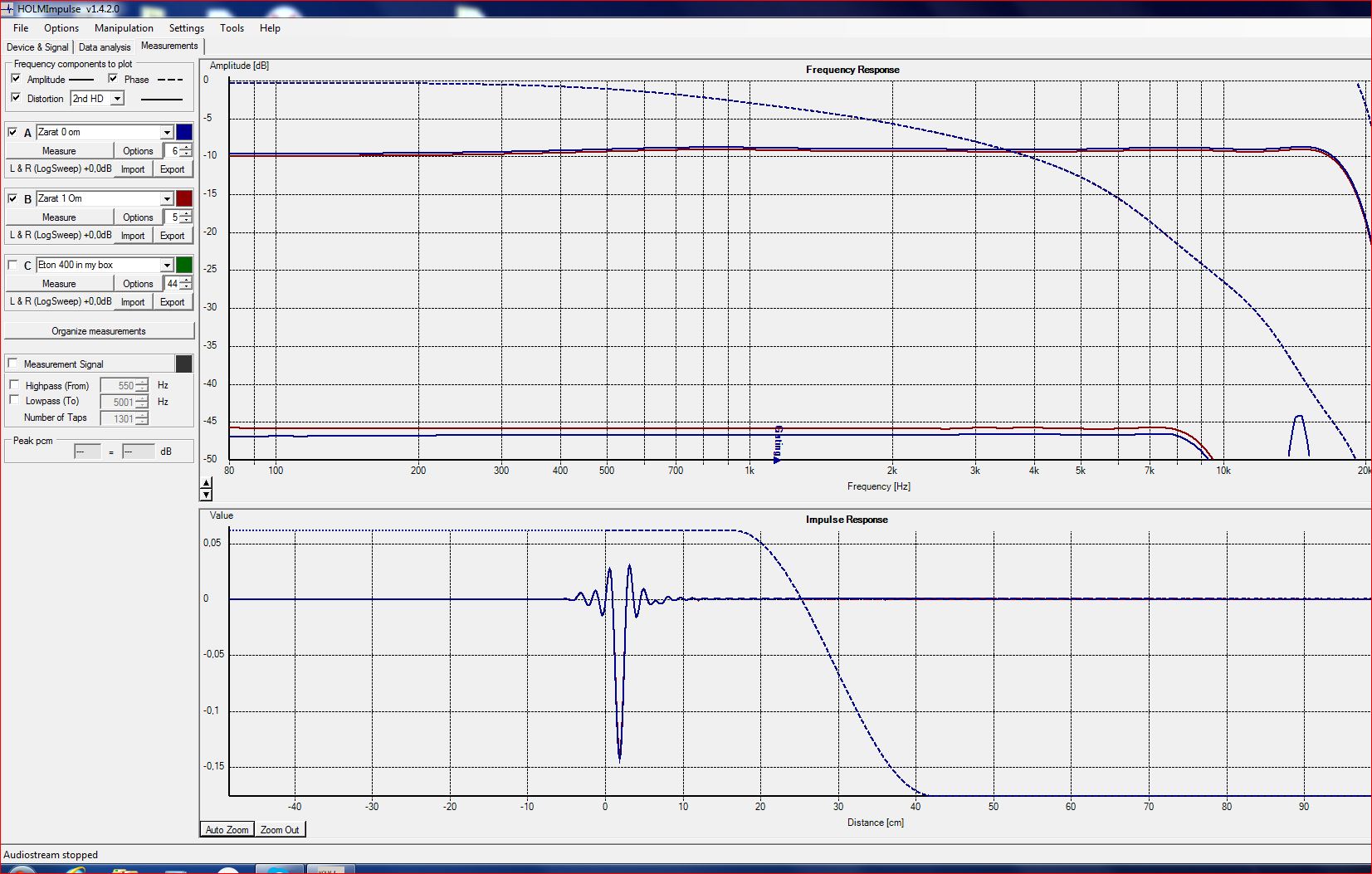

    Собрал всё таки усилитель. На батарейке из поста 3145 с ПОС по току ВК на термалтраках. Всё работает. Резистор в ПОС 1 Ом, с ним нечётные гармоники немного ниже, а чётные чуть-чуть больше.
    Есть результаты измерений на 1 кГц в SpectroLab и sweep ton в HOLM Imp, если deemon не будет против могу выложить.
    https://forum.vegalab.ru/attachment/...b?d=1452674151
    Конечно интересно , и результаты измерений , и какой в итоге получился звук . Научиться бы ещё как-то "коррелировать" результаты измерений со звуком ... но это тема вообще пока что "неподъёмная" , никак пока не получается надёжных алгоритмов "аппаратной" оценки качества , чётко совпадающей с субъективным впечатлением ...
    Насчёт батарейки кстати интересно - какова стабильность тока при прогреве с этой новой схемой на ОУ ? И как на слух введение ПОС на резисторе ?
    Я вообще пока склоняюсь к варианту схемы с наглухо "заблокированным" по ВЧ выходом батарейки - у меня там стоит кондёр 1000 мкф , так что ОУ отрабатывает только по постоянке и "инфразвуку" ... что же касается ПОС - то я не могу пока однозначно сказать , полезна она для звука или нет . В общем , скоро я тоже закончу свои опыты и выложу свой вариант - хотя в принципе ведь там то же самое , тот же "диодно-резисторный мост" , только ОУ стоит типа LM358 , усиленный транзистором на выходе .

    Конечно интересно , и результаты измерений , и какой в итоге получился звук.
    Со стабильностью тока всё отлично, можно если не лень получить стабильность в 2мА при токе 100 мА и температуре от комнатной до 80 гр., выше температуру трудно контролировать.
    Со звучанием сложно - у меня цифровой кроссовер и оценить звучание в одной полосе сложно.
    Я собираюсь реле поставить и переключать режимы: с ПОС и без неё.
    Вот измерения:1- без ПОС, 2- с ПОС
    Красным - с ПОС, Синий -без. (рис.3 - 2 гармоника, рис.4 - 3 гармоника, рис.5 - 4 гармоника, рис.6 - 5 гармоника).

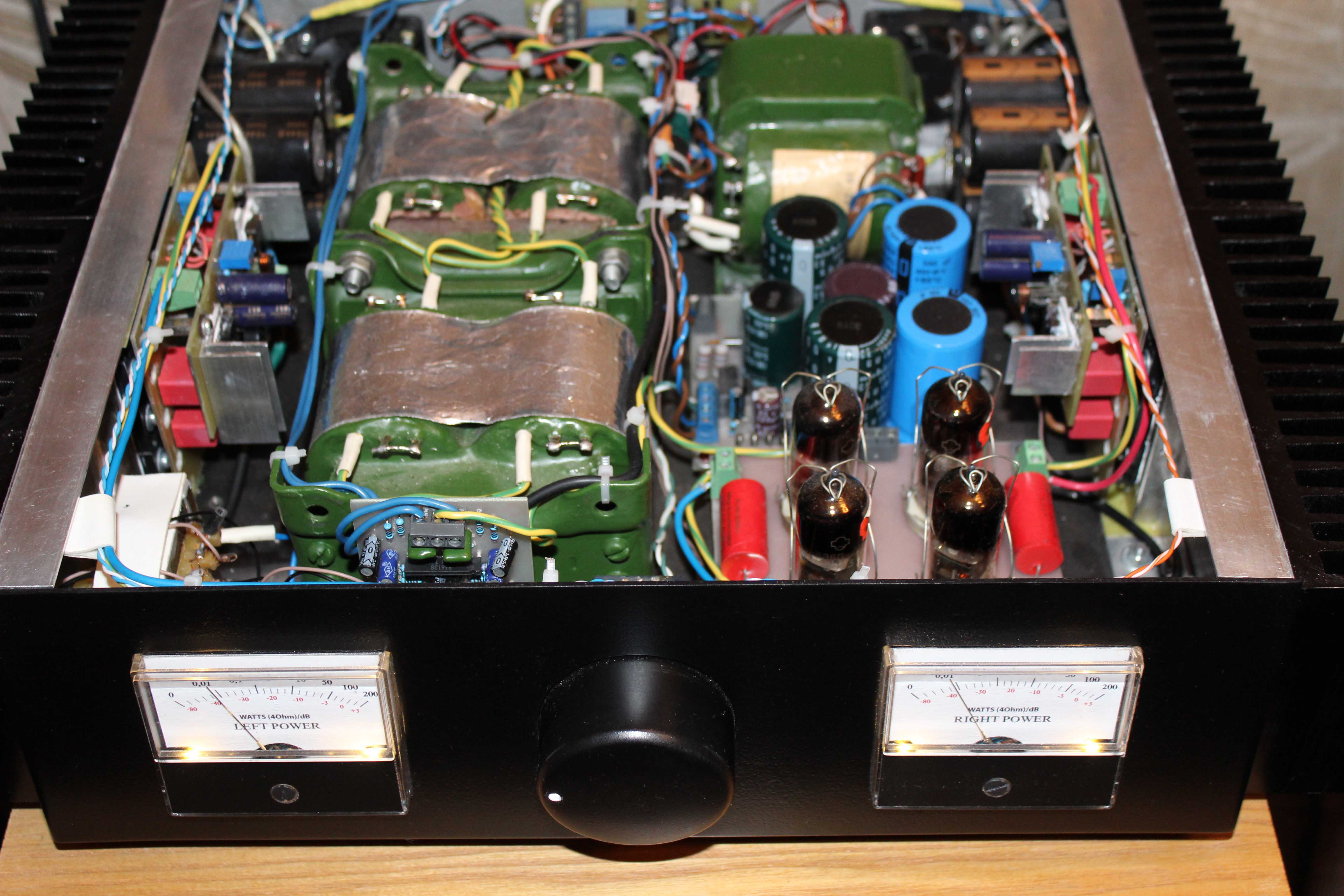

  17. #4256
    Новичок Аватар для Николай32
    03.02.2016
    Нижегородская обл.
    Наконец то закончил свой Заратустра, фото конструктиваНажмите на изображение для увеличения.
  18. #4257
    Завсегдатай Аватар для ISIT_14
    23.12.2006
    Новороссийск
    1,104
    А зачем столько пропеллеров и выключателей?
    HTPC -> Denon PMA-50 -> Illuminati SeHi
  19. #4258
    03.02.2016
    Нижегородская обл.
    Внутри корпуса довольно таки жарко, поэтому поставил пару 50мм вентиляторов запитал от 5 вольт для меньшего шума, выключатели отдельно для УН и ВК
    ---------- Сообщение добавлено 22:19 ---------- Предыдущее сообщение было 22:09 ----------
    Вообще усь включается одной клавишой которая для УН, сначала подаётся на накал, через 15-20 секунд анодное, и ещё через 5 сек реле включает трансформаторы питания ВК и батарейки, также параллельно клавише есть реле для включения с внешнего транспорта (типа Remote control 12v) в моём случае СD плеер или блю-рей, клавиша включения отключения ВК сделал на всякий случай в нормальном режима всегда включена
