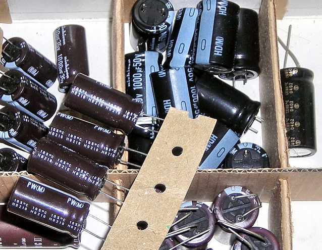

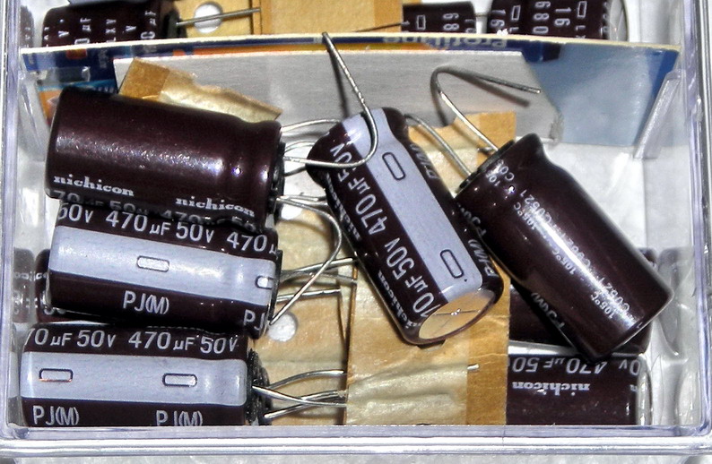

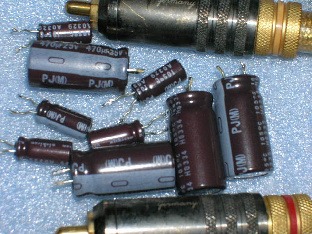

    Кто знает за Nichicon PJ ?
    Не стоит в звуке использовать. Ничиконы низкоимпедансные одни из самых противных. Ну, Ниппоны еще противнее, правда.
    мне почему то упорно кажется что вы их только на картинке из даташита видели.
    Не, не угадали, даташит даже желания не было смотреть, зачем? Все равно ничего не пойму.

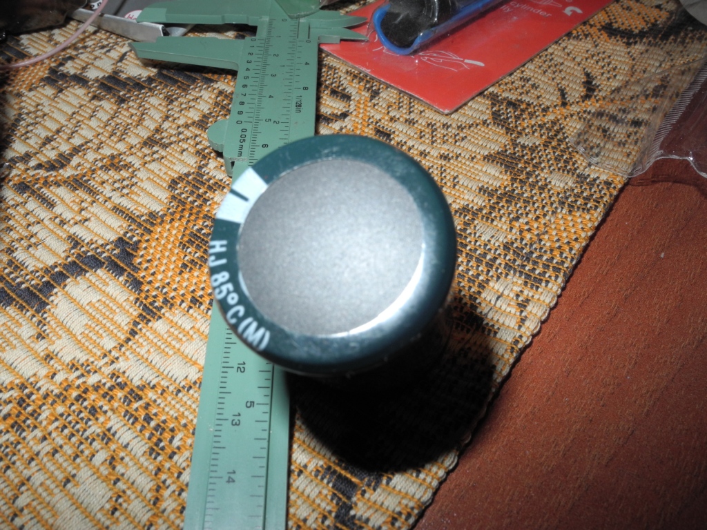

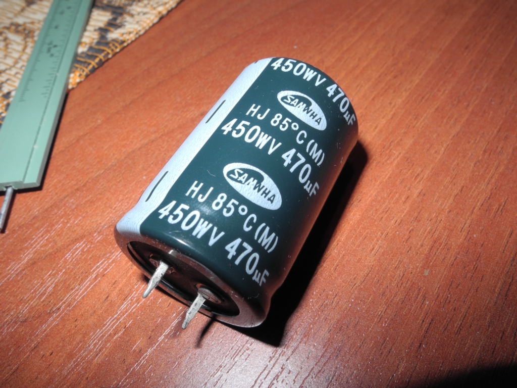

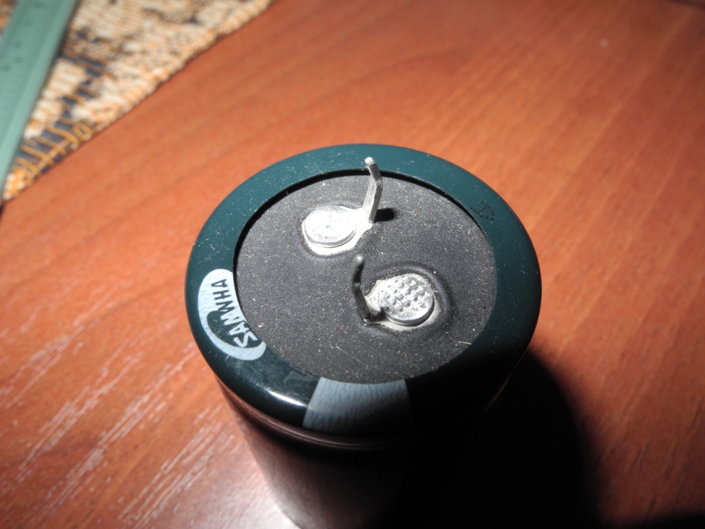

    Вот решил поменять в моём комповом блоке питания конденсатор. Там стоит сейчас хапхон, серию не помню, но не хвалят её, это помню..)))) Блок питания FSP 1010.
    Хочу заменить на этот...как он?- нормальный по надёжности и свойствам? и самое главное настоящий..? Брал на радиорынке.

    Вряд ли это фейк. Ну а остальное смотрите в даташите.
    такие как на вашем фото разумеется в помойку сразу.
    Из импульсных БП я тоже могу надергать похожих.
    Для справки. У меня в ПКД выхлоп шунтирован связкой Panasonic FM+Elna RJF
    Да, это настоящий.
    Но так как в БП повышенная температура, советую взять 105-градусный. У этого срок службы будет снижен.
    Должны быть там же где этот. По крайней мере у нас есть, просто так.
    Ну я проглядел многие фото блоков питания со снятой крышкой.У большинства дорогих такой конденсатор на 85 градусов, да и под нагрузкой блок питания еле тёплый, там по моим ощущениям градусов 36-37, так как тепло еле ощущается.
    Тогда вообще без проблем.
