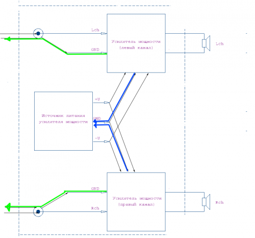

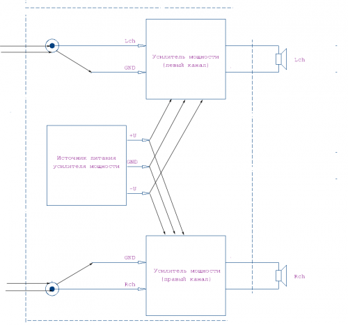

    По умолчанию Re: Качественный немецкий усилитель
    собрал усилитель .по отдельности платы работают отлично.как подключаешь две вместе появляется наводка
    если соединить 2 входных экрана на входе . и вход посадить на землю то гудение в колонках не прекращаеться.
    кто знает.как это побороть?

    Василий, набросайте схему соединения земель в вашем варианте

    я прочитал тему в форуме на паяльнике
    Как Правильно Соединить Земли В Усилителе и там наткнуться на такой пост
    При общем источнике питания делают общую плату усилителя. В этом не сложно убедиться, наблюдая за конструктивом фирменных аппаратов. Если платы усилителя раздельные, то с общим источником питания часто возникает "фон". Его уровень зависит от "размеров" получившейся "петли", от чувствительности усилителя. Расстраиваться рано, но опасность того, что "фон" будет слышимым, есть
    а у меня как раз один торик с 2 обмотками и общий землёй ,и платы у нас разведены
    Не сказать .что он громкий но когда не играет музыка.он отчётливо слышен.раздражает

    Петля скорее всего возникает из-за соединения земель в разъеме у источника звука. Попробуйте замкнуть входные земли между платами усилителей, тем самым сократим длину петли. Также можно соединить входные земли плат через 2 резистора около 1 Ом каждый, землю источника посадить на точку соединения этих резисторов. Надо пробовать

    У меня как-то фонил когда земля входа усилителя висела на корпусе, после того как изолировал вход фон полностью исчез.

    Тут все индивидуально, играет роль кол-во трансформаторов, кол-во плат УМ, взаимное расположение функциональных модулей в корпусе устройства. С двойным моно я успел поиграться, пока не применил подход из статьи с паяльника, когда включил - подумал предохранитель выбило, коснулся входа УМ - гудит, не выбило ))

    MAXIM_A, Вы правильно поняли, когда входы не подключены к источнику - фона нет абсолютно. При подключении к ПК он появился, но это не 50 Гц а паскудный шум интермодов компа. Решилось внешним ЦАП AK4999 и межблочниками самодельными, провод Draka 232 кажется, 50 см

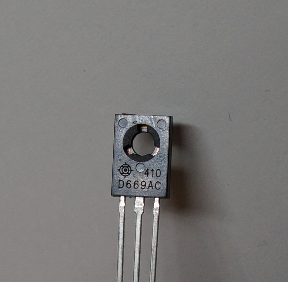

    Вот такие у меня 669-е.
    Завозились на фирму от поставщика, не базар.

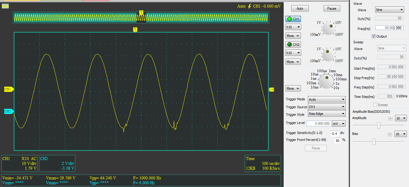

    наконец то подрубил осцилл к немцу, синус без нагрузки всё гут, но при подключении нагрузки вылезает вот такая борода, причем на любой частоте

    Николай, это программный осциллограф? Используете через встроенную звуковую карту? Пробовали сигнал с генератора на измерительный канал подать?

    да програмный, генератора отдельного нет

    Амплитуду сигнала снизьте .должно пропасть. Хотя от программного толку мало
