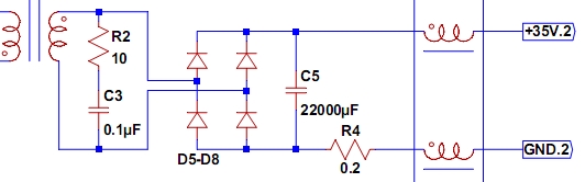

    Если используется стаб, то в Zero D 50 Rev D4.pdf неправилно разведен блок питания (диоды) на нижней вторичной обмотке
    2 рис. как должно быть(datasheet Lm1084)
    Выход GND есс-но это ADJ

  17. #4236
    По умолчанию Re: Улучшение линейности (и не только) усилителя на LM3886
    из какого даташита картинко?

  19. #4238
    09.04.2008
    Это на рис. 2 ошибка, все диоды включены "по-кругу".

  21. #4240
    29.04.2006
    Казань
    95
    не случайно ведь там кондер на 10000мк нарисовали
