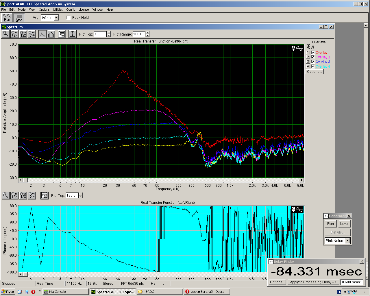

    Сегодня переделал предусилитель микрофонный на дифференциальный вариант, заодно выкинул из тракта процессора ЭАОС конденсаторы на пути сигнала. В результате заметно похорошела форма огибающей бурcт-тона.
    Проверил так же 4 разных электретных микрофона: два китайца EPE (высота 4,5мм и 6,7 мм), старый японский M9500K и всем известный Panasonic WM-61.
    Японец M9500K савсем плох оказался .. WM-61 всем хорош, но 6-миллиметровый EPE ему нисколько не уступил - при заметно меньшей чувствительности - что в данном применении только в "+".
    Привожу новый вариант схемы (цепи баллансировки по постоянке не показаны, R6 на самом деле 10кОм)
    и получившуюся АЧХ системы ЭАОС (красный - ЭАОС выключена, малиновый - ЭАОС 30 дБ, желтый - 36дБ)
    на базе чисто китайского электретного микрофончика DGO9767CD фирмы EPE

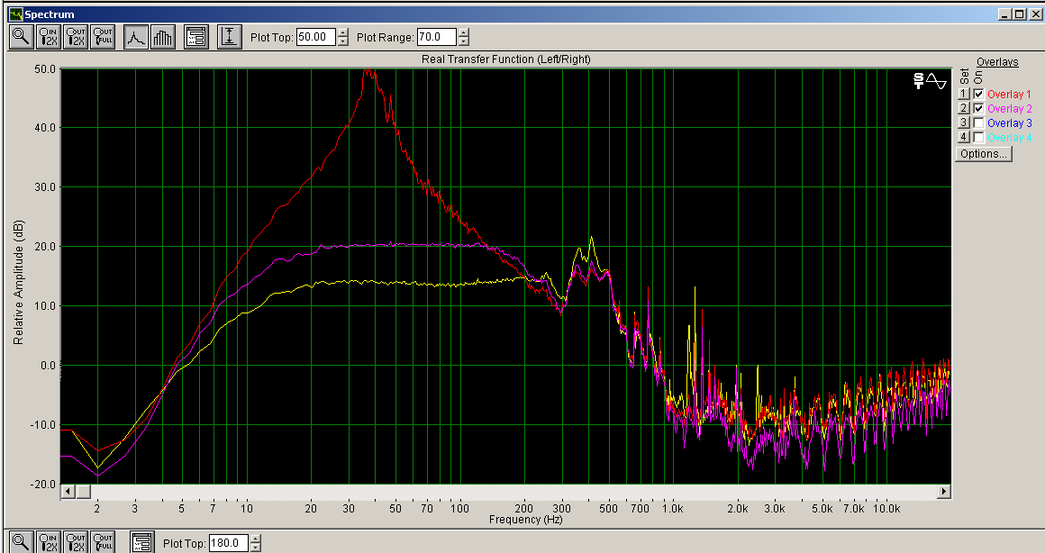

    Путем неких манипуляций со схемой удалось ещё увеличить глубину ЭАОС ...
    Вау... недурно. Скоро и ООС в УМ не нужна будет! Я так понимаю, такой результат достигаем благодаря отсутствию резонансов "датчика"?
  13. #4232
    22.08.2005
    Irkutsk
    1,881
    Да, нет подводящих проводов к подвижке, и как следствие - заметно удалось увеличить глубину ОС.
    Сейчас работает электретный панасоник WM-61, все же он получше китайцев оказался..
    Кстати, насчет перегруза электретного микрофона, возможно, в стандартном включении он и перегружается легко, а при чисто токовом питании (сток полевика "смотрит" в низкоомный инвертирующий вход ОУ") такого не наблюдал еще. Например, вчера подцепил новый УМ с питанием +/- 43V и приличными энергозапасающими конденсаторами, так при подходе к ограничению на выходе УМ микрофон нисколько не перегружается.
    Вскоре планирую опробовать этот метод и в ЗЯ. Что то мне подсказывает, что там принципиально мало что изменится, т.к. на 20 Гц стол, на котором стоял динамик ходил ходуном, амплитуда смещения динамика была сантиметры, но микрофон исправно отрабтывал сигнал.
    Единственно, что пришлось в более мощной версии сделать, это ввести интегратор для поддержания "0" на выходе ИТУН, т.к. без серво при малейшей перегрузки система сваливалась в НЧ-генерацию
    Также любое открывание двери/форточки в комнате или на окне приводит к тому, что УМ влетает в ограничение и для мощных вариантов в такой системе необходимо принимать меры (плавный старт и лимитер совсем нелишними будут).
    ЗЫ В предыдущих экспериментах с ЭМОС на основе пьезодатчика и пьезопленки мне не удавалось получить глубину более 15 дБ, а тут все 50 дБ.
    Да и динамики курочить отпадает надобность.
    ЗЗЫ Окончательную схему процессора ЭАОС позже выложу, т.к. от промежуточных вариантов мало толку и нужно проверить кое что из схемных решений..
    Вот еще картинка на тему работы 15" динамика в щите при запитке от обычного усилителя с низким выходным сопротивлением (ИНУН). Снято микрофоном с 5 см (ближнее поле).
    Красный - это без ЭАОС
    Малиновый с ЭАОС
    Комментарии, думаю, излишни.
    Либо делать корректор Линквитца, либо ЭМОС-ЭБОС-ЭАОС - при других вариантах бас в щите с низкодобротным динамиком отсутствут.
Название:	АЧХ_АЭОС_ИНУН_(красный-без ЭАОС, малиновый - с ЭАОС_)Микрофон.png
