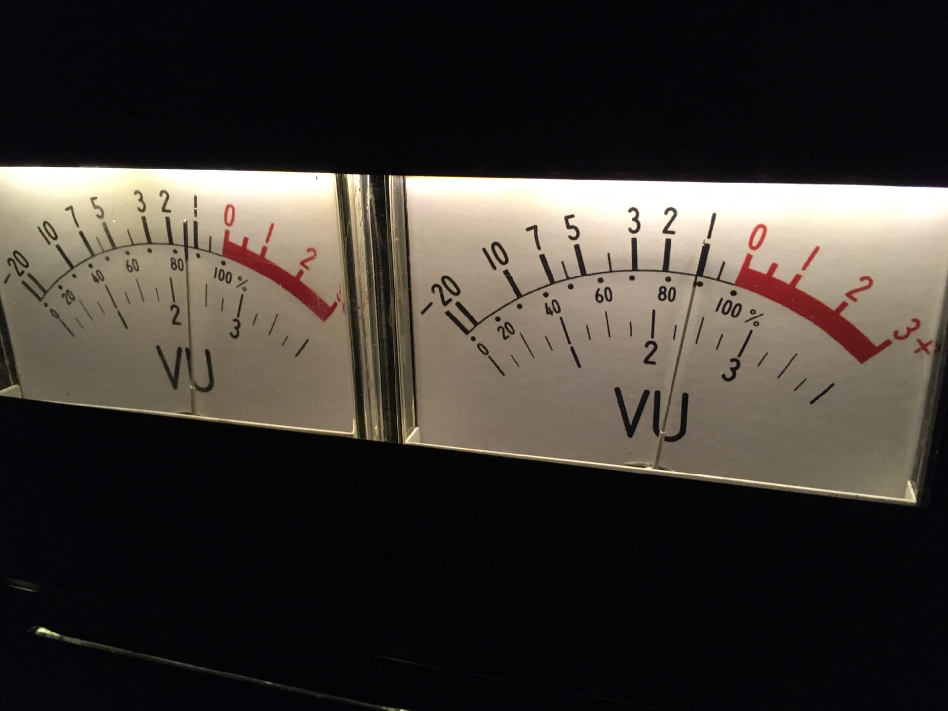

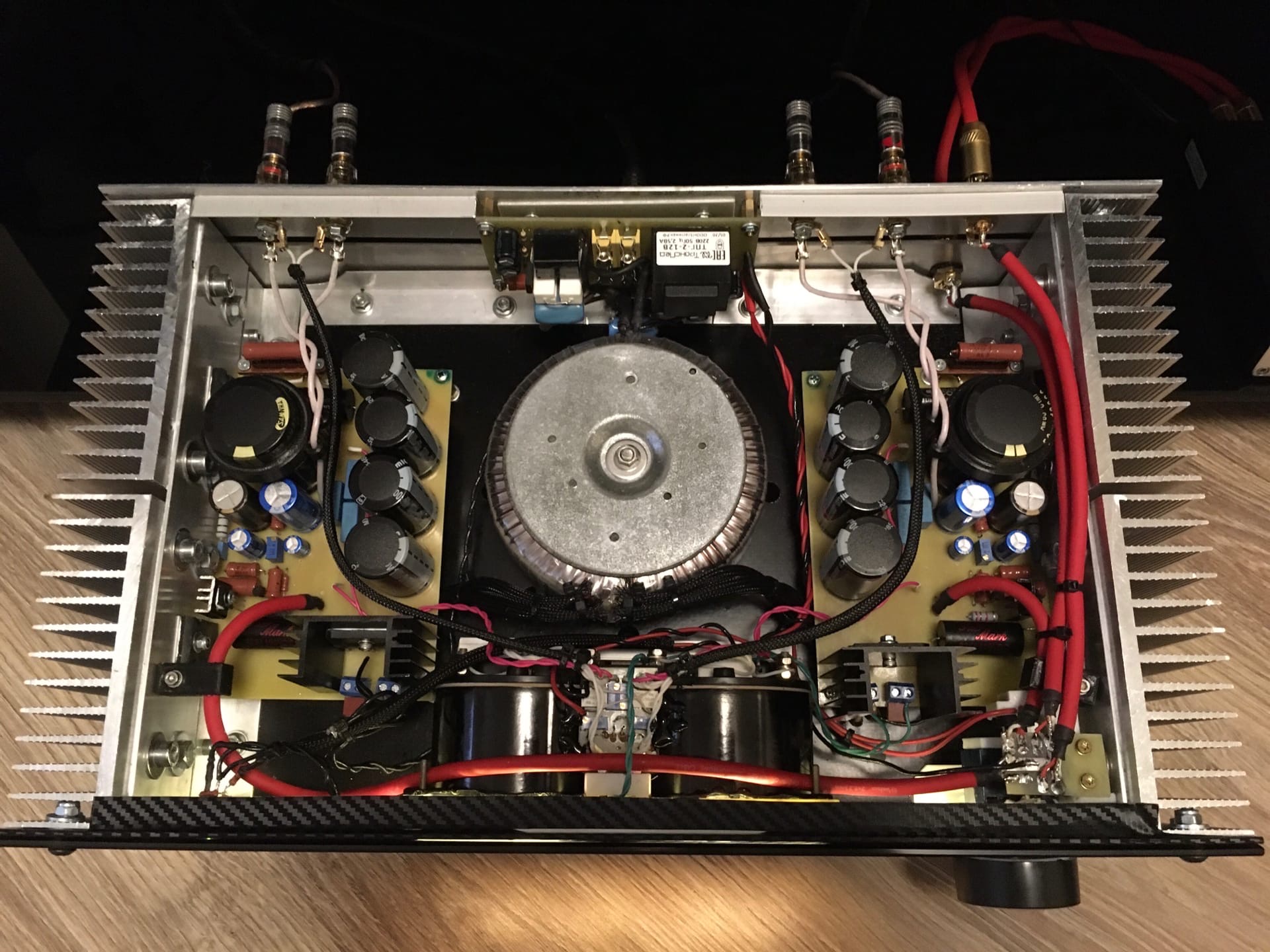

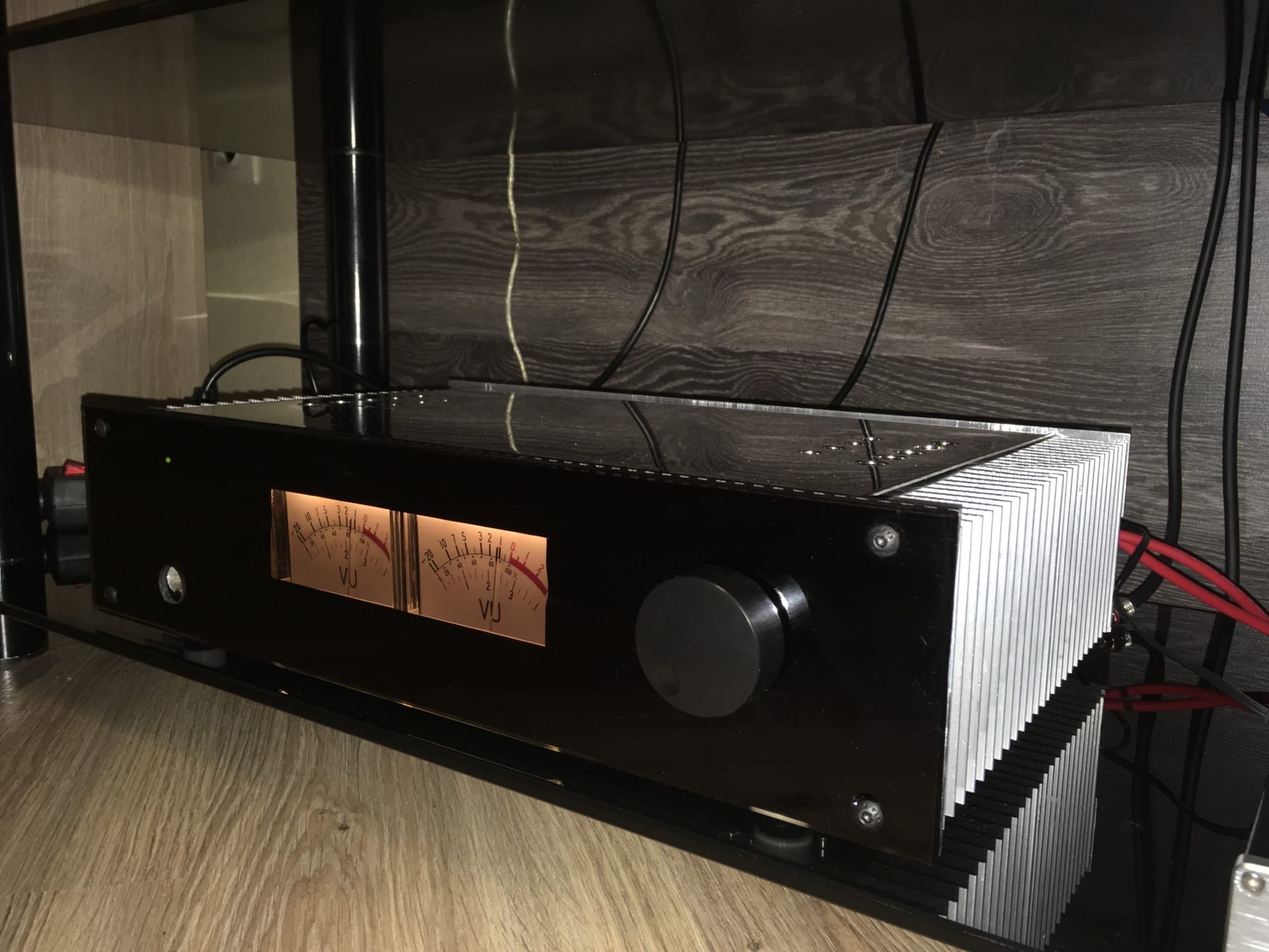

    Вот закончил свой проект худа.
    30 вольт, ток покоя 2.5А на канал.
    В сумме на два канала по питанию - 80000мкф.
    Показометры сделаны из миливвольтметров. Имеют два режима: показометр и амперметр. Амперметр измеряет потребление каждого канала (ток покоя). Режимы переключаются нажатием на регулятор громкости. Бесполезно конечно, но хотелось именно знать ток.
    Панель - стекло тонированное. В выключенном состоянии показометры не видно.

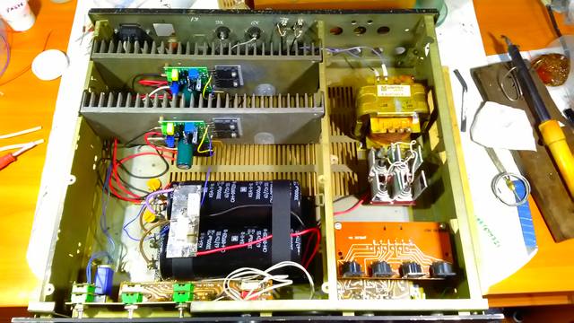

    Отчёт о сборке усилителя JLH 1969 в виде pdf файла (14 страниц).
    Ссылка на pdf файл (4,4 МБ)
    Долговременный режим работы поддерживается, с такими радиаторами?
    С уважением, Андрей.
  11. #4230
    Частый гость Аватар для radio-technics
    07.10.2017
    474
    Да, выше 60 градусов не поднимается
