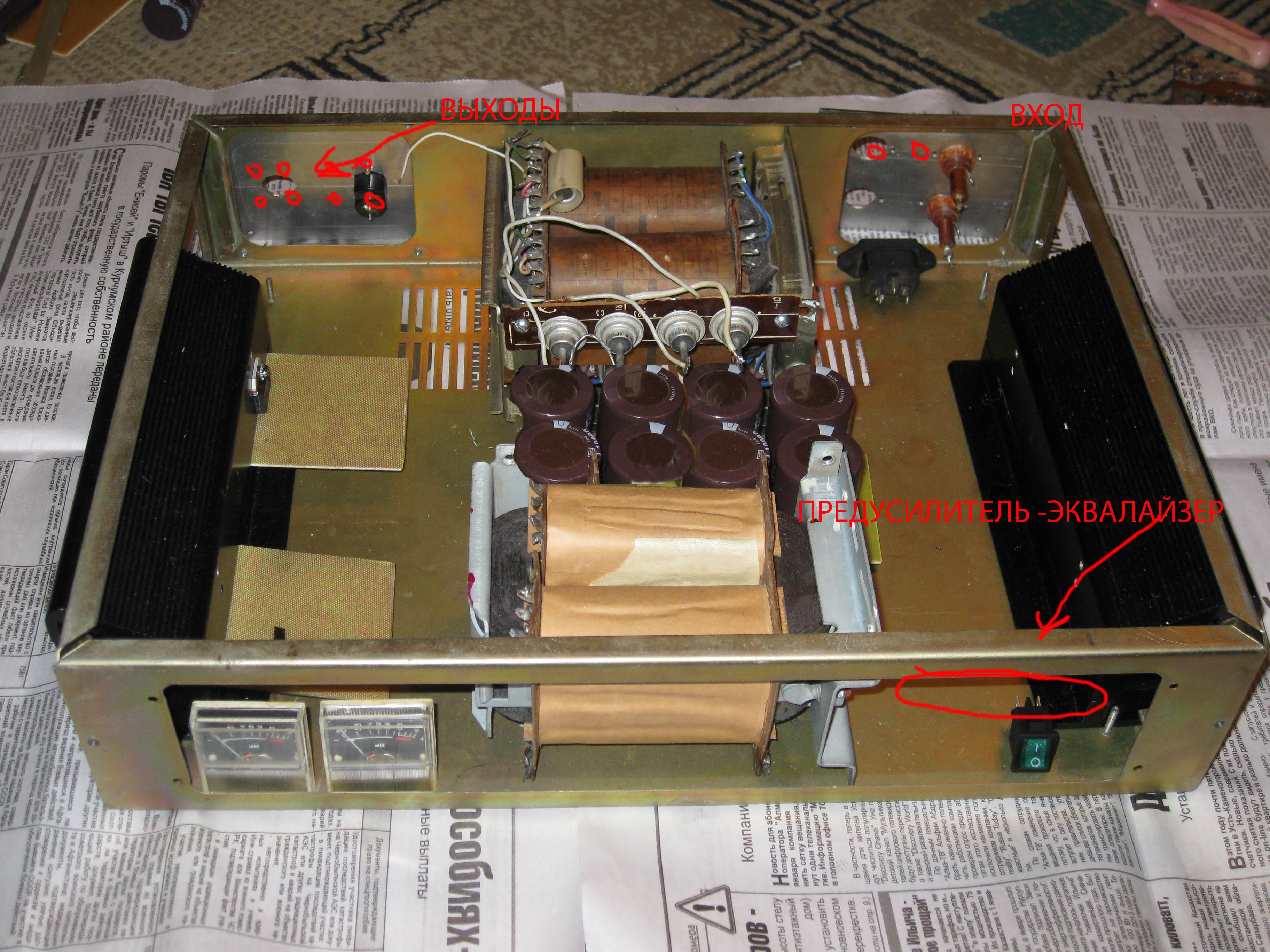

    Николай_87, BridgePreamp обязательно рассмотрю. А пока представляю на критику мою компоновочную схему. Может что то передвинуть или поменять местами? Некоторых деталей еще нет, даже второй блок конденсаторов размножен фотошопомНажмите на изображение для увеличения.

    Lessik, одного трансформатора более чем достаточно.
    Зачем вам преусилитель с эквалайзером, они ведь только портят звук ? Если звучание не устраивает и хочется корректировать эквалайзером, то причина в акустике - т.е она слабое место и её надо менять или модернизировать, а не ляпать к искажениям акустики ещё и искажения эквалайзеров.

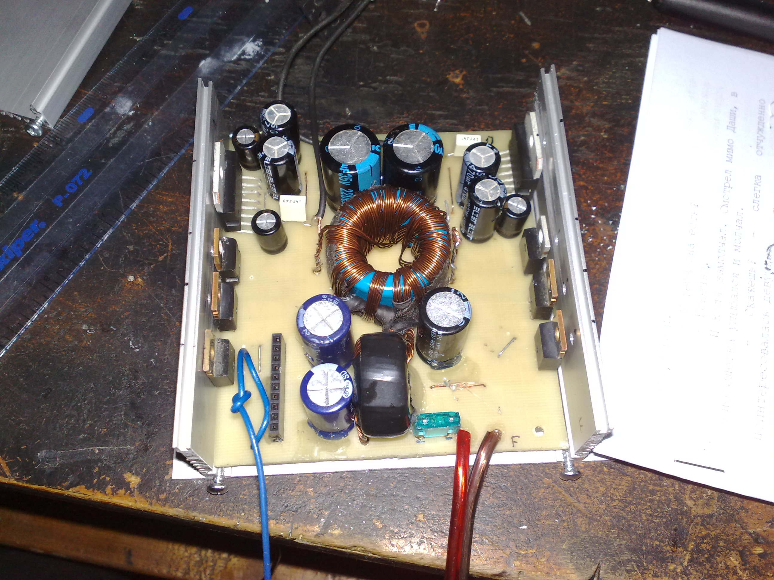

    автомобильный девайс

    А подробного описания(силовой части) нету?

    Забыл сказать, а на фотке вы наверно не рассмотрели, усилитель будет 4 канальным, и здесь простая математика, кпд микросхемы 66% т.е две микросхемы будут съедать почти 200 вт с трансформатора, а у меня их 4 - так что 2 транса по 200вт, должно хватить, или я не прав? И акустика на первых порах планируется отечественная, скорее всего 50ас-104 - 4 колонки. Все это добро будет качать небольшой дачный участок. А вообще хотел мостом их и подключить для 100гдш - орать не в пример громче должно.

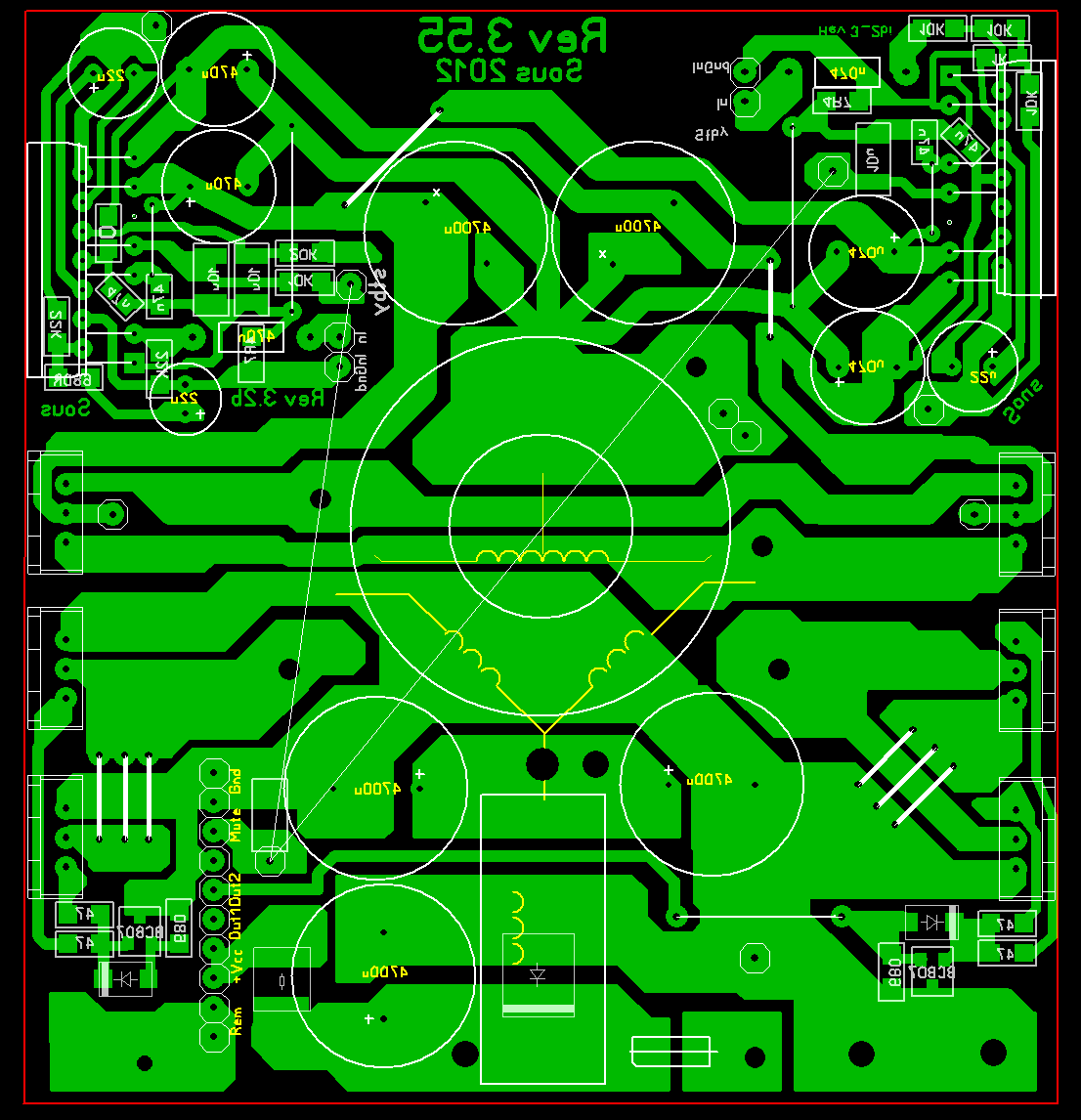

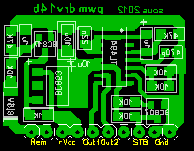

    По умолчанию Re: УНЧ на TDA7294/93
    вот так
    вместо описания
    Одного транса хватит, так у музыки есть так называемый пик фактор и его тоже стоит включать в расчёт, энергию для импульсов в полную мощь усилитель будет забирать из конденсаторов БП, кроме того сами трансформаторы кратковременно спокойно могут выдерживать многократные перегрузки без каких либо последствий. Типично, для эстрадных усилителей трансформатор имеет половину мощности от выходной усилителя, для домашней системы можно сделать один к одному нг только из соображений меньшей просадки питания при полной мощности. Два транса это не хуже, даже лучше, но улучшение вы расслышать не сможете - слишком мала разница, а вот массу ощутите Из минусов - в теории два транса больше полей паразитных вокруг себя создадут, больше бужет фона в динамиках, с другой стороны, если включить их на вычитание, то можно в некоторых местах корпуса добиться почти полного отсутствия эл. магнитного поля, но это надо сначала проверять "на картонке", крутить вертеть трансформаторы, платы, трассы соединительных жгутов, иногда и разводку, а потом монтировать в корпус.
    Не прав, хватит и одного трнансформатора на 200вт.
