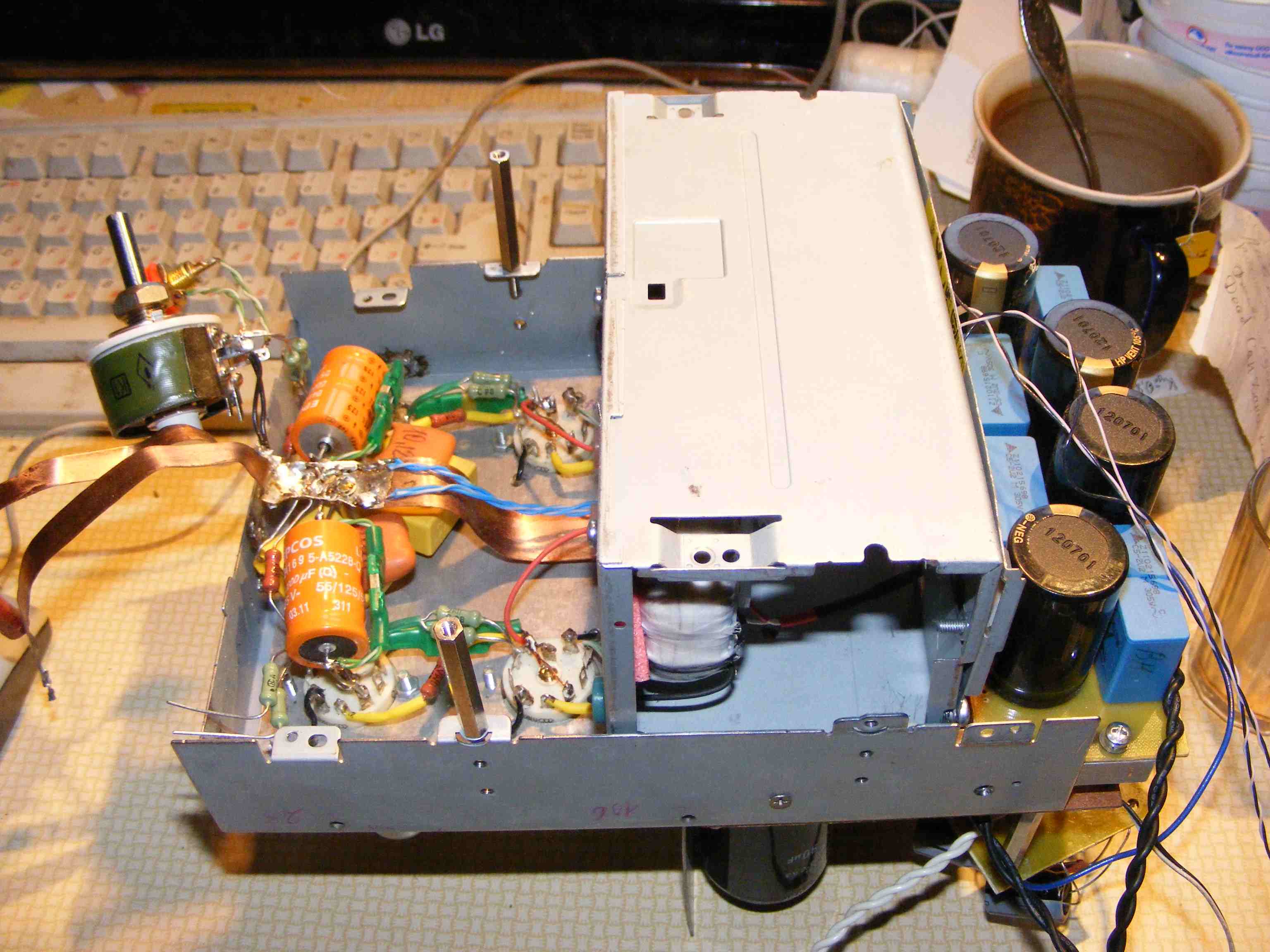

    вот-вот на сплошном экране, батенька мой, токи Фуко и создаются, откройте учебник.Отрорвите элементы от него и сведите на шину сечением 2-4 кв. мм. У меня для этих целей припасена медная фольга толшиной 0,15 мм и её я обычно землю между панельками первых ламп.
    Факел, не вводите в заблуждение новичков, сначало им надо научиться разводить по классике, а потом придет и чутьё... хотябы так:
    Не надо.
    Надо сразу делать хорошо. А плохо - оно и само получится...

    Нет желания вскрывать свои "поделки", но принцип простой, питание на максимальном удалении от ламп(в противоположных углах корпуса),УН почти единое целое с входными-выходными разъёмами и РГ ещё если есть с переключателем входов.К БП УН подключается свитыми проводами в полтора квадрата. Фона не наблюдалось а вот возбуд да,но это лечится правильными резисторами.Схема для юного техника СССР,основное правило всё компактно без лишних соединений и удлинений.

    У меня скрученные провода на накалы ламп от трансформатора идут по кратчайшему расстоянию к выводам панелек и там же к ним припаяны конденсаторы 0.22 мкФ.
    Вот кстати , конденсаторы эти лучше паять не на выводы панелек ламп , а на выводы транса , и заземлять их на корпус около самого транса , или прямо на транс - смотря , что удобнее . При таком монтаже кондёров ёмкостные токи помех , приходящих из сети в накальные обмотки - будут стекать на корпус подальше от ламп и входных цепей .
  7. #4206
    Завсегдатай Аватар для fakel
    30.11.2007
    11,238
    Вот тут поспорю В какую точку стекать? Нам надо, чтобы как можно ближе к земле входного разъема.

    Чем дальше от входа - тем лучше ! Зачем нам на входе вся эта "грязь" из сети ? Потом ты заметь , что ведь и третий провод сети ( землю ) , если он есть - мы соединяем с корпусом УНЧ не около входных разъёмов , а куда-нибудь на корпус рядом с трансом ... и кстати , ведь ёмкостные токи помех , проникающих от первички не на вторичные обмотки , а на сам сердечник транса - куда потекут ? А потекут они туда , куда прикручен транс , то есть на корпус прямо под ним - ну вот , туда же надо слить и синфазные токи помехи через эти самые кондёры . Именно , чтобы все эти помехи не создавали большого контура тока , а все ушли в землю недалеко от транса .... ну а оставшиеся помехи от свитых проводов - будут уже дифференциальными ( один ток туда , другой обратно ) , и поэтому будут хорошо подавлены за счёт скручивания проводов . И ещё - не надо забывать про сами кондёры , они ведь имеют конечные размеры , и уже поэтому будут немного излучать помеху ... так опять же , лучше , если это будет подальше от ламп и входных цепей каскада . А если кондёры на панельку припаяны - так ведь где-то там рядом будет и сеточный резистор лампы , трудно будет подавить фон в таких условиях . Как бы там ни было , а у меня сделано именно так , кондёры стоят около транса ( в теме есть фотки ) - и фон на выходе мизерный , что-то около 1-2 милливольт , так что его на осцилле трудно разглядеть - и не слышно даже в чувствительных колонках .

    Имеем источник тока с емкостным сопротивлением. Имеем участок земли (корпуса) с ненулевым сопротивлением. Этот участок включен между землей входного разъема и заземляющего проводника. Чем короче участок, тем меньшее напряжение создаст ток помехи. Т.е. нам выгодно свести все провода в точку входного разъема, и сердечник транса тоже.
    ---------- Сообщение добавлено 22:31 ---------- Предыдущее сообщение было 22:26 ----------
    Еще. Катод входной лампы куда заземляется? Около входного разъема. У катода с накалом емкость есть? Есть. А накальные кондеры эту емкость шунтируют на землю, как Y в импульсниках! Т.е. опять, чем ближе шунт, тем лучше.
    Нет , ты не путай контуры тока сигнала , и тока помехи . Все сигнальные земли - лучше действительно соединять "звездой" , ну или "деревом" - так , чтобы они все сходились в одной точке - и эту точку соединить с корпусом . Тогда мы уже гарантируем , что разные блуждающие по корпусу токи - просто физически не смогут "вклиниться" в наши сигнальные цепи , это же понятно . Но вот токи ПОМЕХИ от транса - зачем нам пихать в ту же землю сигнала ? Зачем нам тянуть провода от кондёров в накальных цепях , да и сердечник транса , получается , ты хочешь тоже от корпуса изолировать , что ли - и пустить проводом тоже туда же ? Нет , ИМХО , это неправильный вариант - помеха должна сама стекать на корпус там , где возникает , по кратчайшему пути - тогда её влияние будет максимально ослаблено потому , что сопротивление металла корпуса очень низкое , а линия тока получается широкая , то есть с минимальной паразитной индуктивностью . Ну а в сигнал эта помеха по любому не попадает , если мы правильно разводим сигнальную землю - то есть при отсутствии замкнутых петель , понятное дело .
    И по корпусу, по корпусу... Неисповедимыми путями
    ---------- Сообщение добавлено 22:48 ---------- Предыдущее сообщение было 22:48 ----------
    Именно. И заземление туда же
    ---------- Сообщение добавлено 22:49 ---------- Предыдущее сообщение было 22:48 ----------
    Нее, достаточно кодеры расположить у панельки, тогда накальных проводов хватит
    Вообще-то , катод по сигналу - шунтирован на землю уже тем катодным электролитом , который параллельно катодному резистору стоит . И ты заметь - ток сигнала ведь из катода вытекает - и по кратчайшему пути , через электролит - бежит на землю . А ток помехи от транса - он откуда вытекает ? Правильно - из ТРАНСА Значит , тут есть два варианта - либо этот ток синфазно пойдёт по проводам накала , и там , около лампы - через кондёры сольётся на землю . Либо - мы его на землю сольём прямо рядом с трансом ( если кондёры стоят там ) , а до общей точки заземления ( если это минус катодного электролита ) этот ток доберётся по металлу корпуса .... ну так второй вариант-то лучше - так как у металла паразитная индуктивность намного меньше , чем у провода накала - значит , и излучение помехи внутри корпуса в таком варианте - получается слабее . Ну а если у нас есть третий провод сети - земля - то тогда всё ещё лучше , так как тогда ток помехи от транса , слившись на корпус около транса - потом утечёт через этот провод в сетевую розетку , по кратчайшему пути . А если мы кондёры заземляем около ламп - тогда этому току придётся "сделать крюк" , так сказать - то есть пойти к лампам по проводам накала , а потом обратно к трансу по металлу корпуса - и такой вариант очевидно хуже .
    Меньше то меньше, но у нас транс - источник тока помехи, ну будет напряжение помехи на проводе выше, так оно никуда, кроме транса не приложено. А если через корпус, то прикладывается к земле входного разъема, т.е. последовательно с сигналом
    На излучение можешь вообще забить - там микроамперы и микрогенри, и частота 50Гц, какое нафиг излучение?
    то решающее значение имеет точка, куда он подключен.
