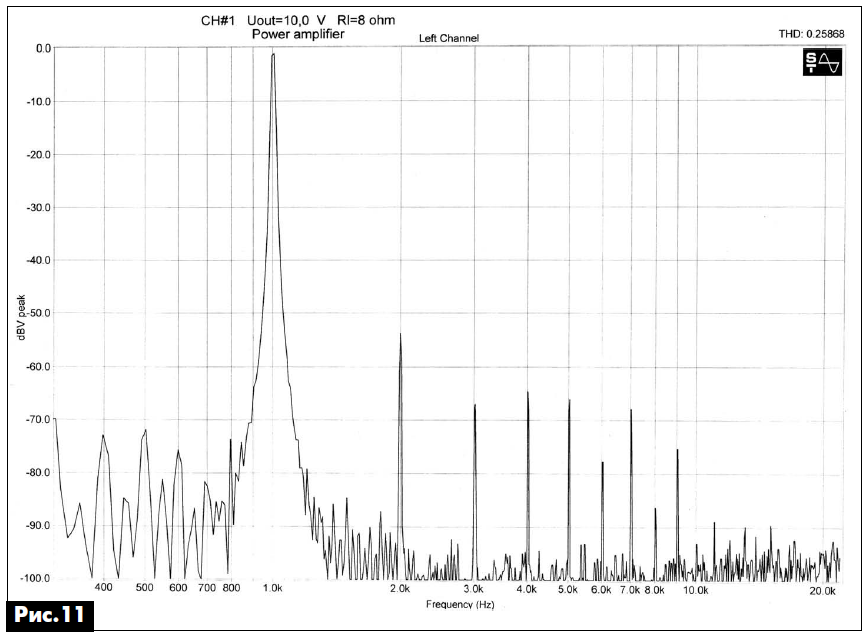

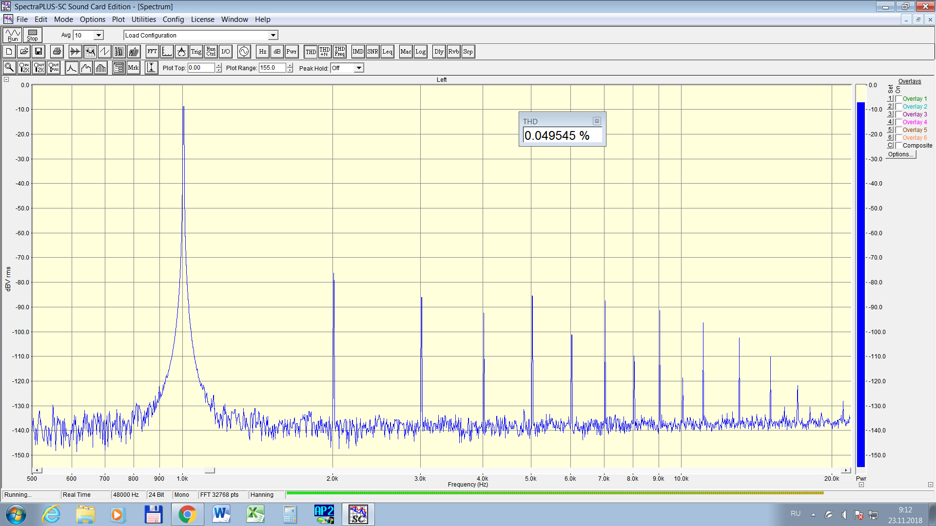

    По умолчанию Re: Собираем The End Millenium ver 4. clone
    Прямо между эмитерами, чтобы меньше паять.
    Поставил 51ом, не много уменьшились четные гармоники, но также при нагрузке растет хвост гармоник,уменьшил сопротивление до 24ом вот спектр с нагрузкой.

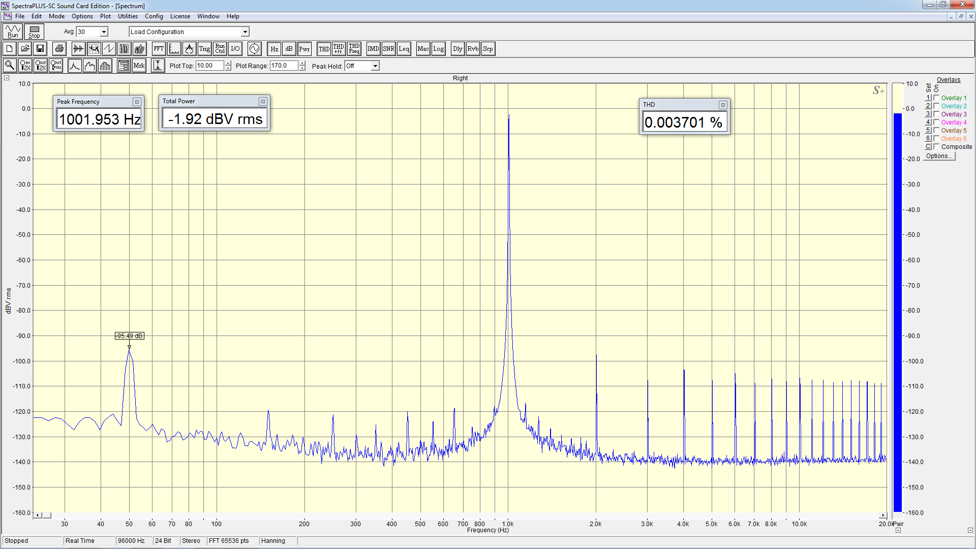

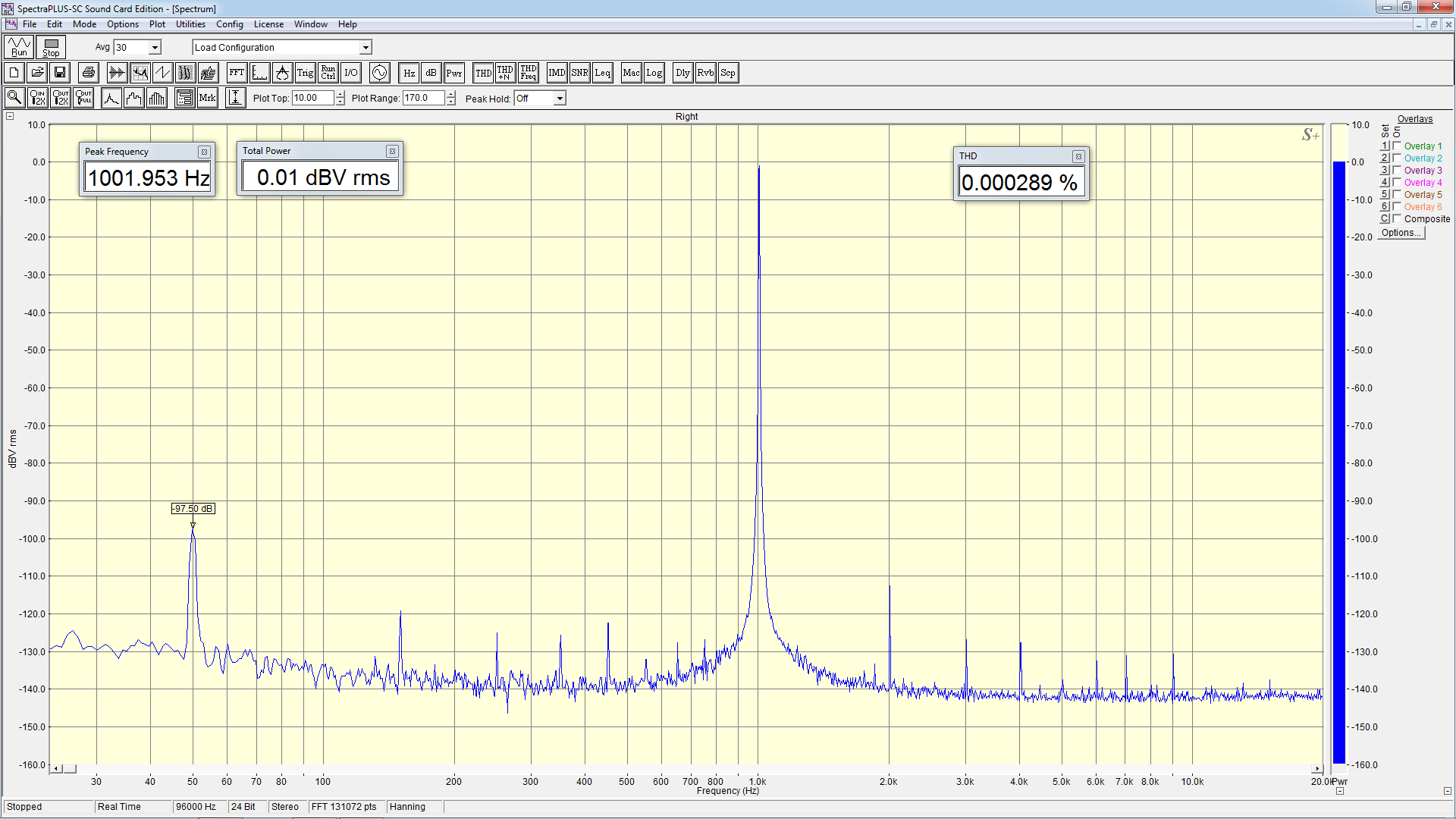

Название:	1- LT1210 без электролитов.png
ID:	332394 Нажмите на изображение для увеличения.
Название:	1- LT1210.png
ID:	332395 Повесь электролиты по 1000мкф прямо на коллекторы ВК транзисторов относительно земли.
    Интересно, вечером попробую,я ставил конденсатор пленку 4.7µF ни чего не менялось.
    Это правда другой усилок, но очень сильная зависимость!

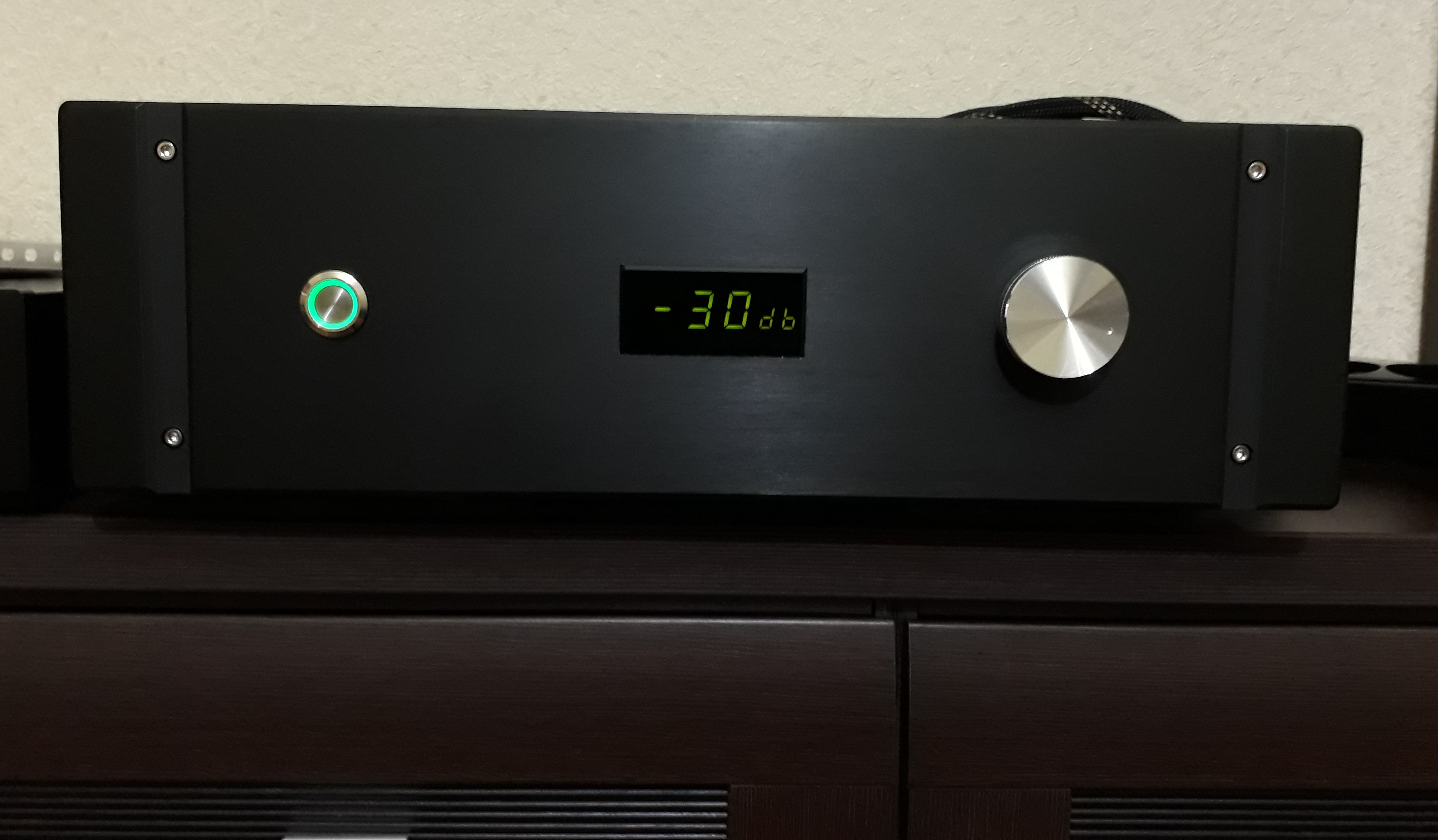

    В общем усилитель готов,все оформлено, пока его слушаю ,звук начинает нравится,пусть прогоняется,пока по экспериментируем с платами с diyaudio .
    Ну, а как с гармониками?
