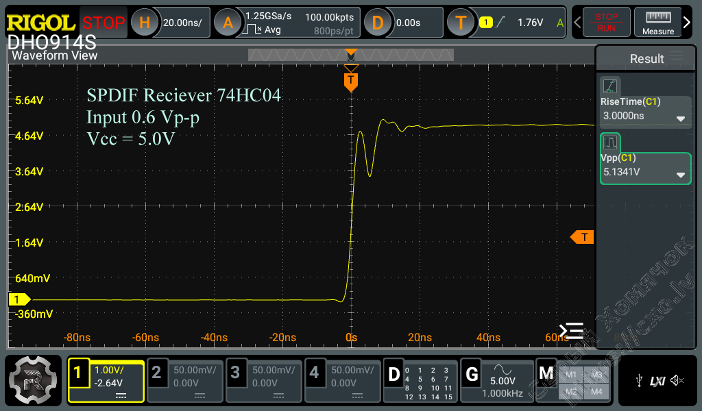

    Теперь посмотрим внимательно в результат обмеров. 1В на клетку, 8 клеток по высоте = 8В, СКО ошибки = 0.01В, фиг с ним, пусть будет 0.02В. Искажения КВО= 0.25%
    Теперь назови модель аналогового Тека с искажениями линейности ниже 0.25%, по всей колбе.
    Реально искажения у Ригола ниже, у калибратора быстродействия не хватает. При случае сделаю еще обмеров динамики калибратора, там забавно - на малых токах превалируют одни искажения, на больших другие, попробую решить задачу оптимизации минимума искажений от величины тока.
    Метод градиентного спуска или метод трапеций в теплом аналоге и ручном выполнении- кто даст сходимость за меньше итераций?
    Еще такое обмерь, только шоб луч был в три раза тоньше. Аналоговый Тек же - он точно может, не имеет права не мочь Ошибки измерений нет если че, сигнал такой кривой в реале.

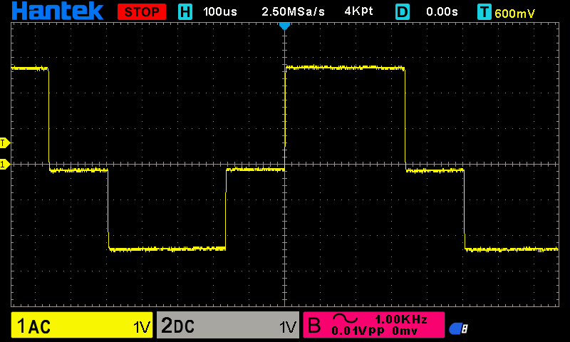

    Шумят , конечно - но только на самых чувствительных пределах измерения ... да я собственно тут приводил пример картинки со старого 40-летнего аналогового осцилла с полосой 100 мгц при 1mv/div ... ну там радикально лучше всё выглядит , чем у китайских новых .... вот я собственно и задаю , не в первый кстати уже раз , простой вопрос - на что ушли 40 лет "цифрового прогресса" ?
    Вот картинка с самого дешманского китайского, слегка доработанного скопа, 1мВ\дел, картинка с генератора того же скопа , синус 1кГц из 2бит
    В приборе даже нет множителя усиления 0,001, поэтому показывает 1В на клетку.
