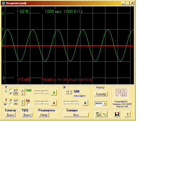

    И так косяки звуковой карты:
    Лес гармоник от 50Гц и выше - скорее всего косяк полохо (или не) экранированного соединительного кабеля. Гармоники на более высоких частотах вероятно следствие "шумного" БП.
    Кстати, какой режим (разрядность и ЧД) линейных входа и выхода выставлены в свойствах звуковых устройств?

    такого бьіть не должно. Даже на самой фиговой звуковой карте
    Интегрированная на стационарном ПК ALC889
    ---------- Добавлено в 17:57 ---------- Предыдущее сообщение в 17:53 ----------
    на входе должен стоять делитель с ослаблением 15-20дБ. Подбирать по устранению перегруза АЦП, для начала можно простьім переменником, потом заменить на делитель из нормальньіх резисторов.
    Зачем? выход звуковухи не больше 1в а вход до 2.10. делитель у меня уже с усилка идет с выхода на вход звуковой
    вот с 13,2вольта усилителя через делитель
Название:	,tp излом 13,2.png
    16-бит и 96кГц
    24 не ставиться, выскакивает лейба с руганью
    ---------- Добавлено в 18:13 ---------- Предыдущее сообщение в 18:09 ----------
    Ну провод у меня метр где то с выхода звуковой (джек-тюльпан) , а на вход (джек-XLR) метра 3 микрофонного стерео

    16-бит и 96кГц
    ЧД лучше сделать 48Кгц на входе, на выходе можно выше, и в той же сетке.
    Операционка W7? У меня как-то тоже была такая ругань. Не помню как разрешил, но думаю и у вас это решаемо. Надо полазить по настройкам устройств, может поотключать лишние, предварительно закрыв весь софт использующий аудиоустройства. 16bit для измерительного АЦП это конечно не дело.
    Если обычный китайский проводок, то сетевой фон вполне может лезть через него. Проверяется изменением положения кабеля с запущенным спектроанализом.
