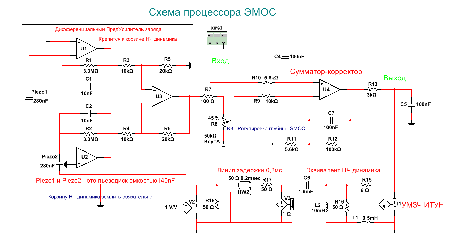

    В результате некоторых экспериментов пришел к этакой "минималистской" схеме процессора ЭМОС на основе дифференциального усилителя заряда.
    В схеме в качестве сумматора дополнительно присутствует только один ОУ
    а оставить на динамике просто сдвоенный ОУ и четырехжильный кабель "наружу" +-питание и +-выход. Помезащищённость повыше будет...?
    А что, это идея, попробуем такой вариант вскоре сделать..
    Тут один вопрос возникает: а пьезодиск симметричный тоже? И как с наводками бороться (кроме заземления корзины динамика)?
  18. #4197
    22.08.2005
    Irkutsk
    1,882
    Да, пьезодиск симметричный. Но и малое входное сопротивление усилителя заряда сказывается.
    Хотя сейчас все работает в несимметричном включении и наводки минимальны. Например, в данный момент к динамику идет 5 проводов: коаксиал снимает сигнал с выхода усилителя заряда, а через симметричный микрофонный кабель подается питание на усилитель заряда. Для симметричного варианта будет пара тонких симметричных микрофонных кабелей.
