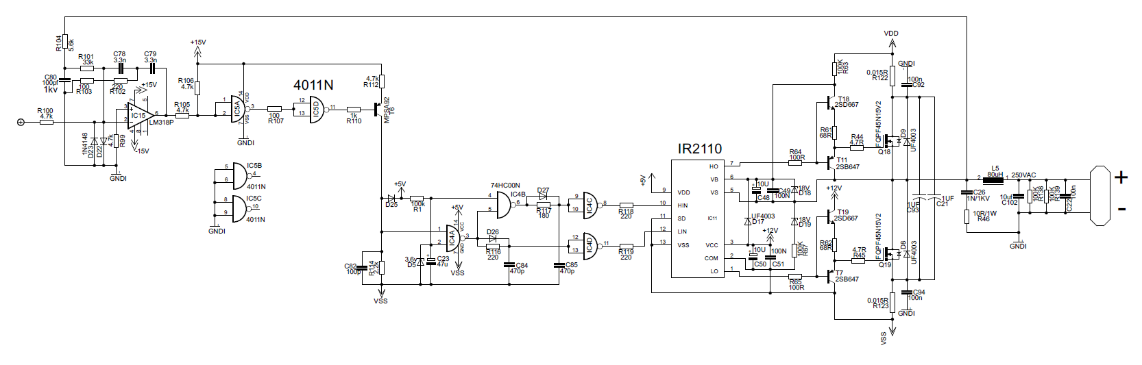

    Кто что может сказать о такой схеме усилителя?

  13. #4192
    20.02.2011
    Владимир
    1,486
    А вы сами такое гуано рисуете ? Вопросов конечно много , но особо прикалывает построение "раскачки" 2110 . Из ее собственных 2А/2А сделать 0,15А/2А , да еще с тормозами - шедеврально .
  14. #4193
    03.03.2013
    Беларусь, Гомель
    34
    86
    На раскачку смотреть не надо
    Схема вроде похожа на №26, но в ней 4011. Зачем?
  15. #4194
    20.02.2011
    Владимир
    1,486
    Ни единого разу . Где жо компаратор ?
    Стандартная схема с интегратором , 4011 выполняет роль компаратора , без которого плагиат зубоки превращается в полурабочий вариант .
  16. #4195
    03.03.2013
    Беларусь, Гомель
    34
    86
    А чего полурабочий?
    Автор на видео демонстрирует работу схемы. Схема автоусилителя Сони. Правда там еще защита есть, но не суть
  17. #4196
    Завсегдатай Аватар для Pest
    02.07.2009
    Архангельск
    2,276
    Суть в том что схема-то не очень. А настройка времени открытия ключа такая странная, не знаю, может это борьба с кривым конструктивом в этом самом Сони.
  18. #4197
    10.12.2012
    Александров
    822
    Да и нафига 2110 если есть 20957 или еще круче 2092? последняя как раз имеет в себе всю вашу схему + защиты.
  19. #4198
    20.02.2011
    Владимир
    1,486
    Цитата Сообщение от crowHunter Посмотреть сообщение
    2092.....последняя как раз имеет в себе всю вашу схему + защиты.
    +100500
    А то блин изобретуны [emoji2] ......
  20. #4199
    03.03.2013
    Беларусь, Гомель
    34
    86
    1. 20957 не продают в Беларуси.
    2. Купил я в китае 2092. 4 штуки перепаял. Так и не заработал усилитель. При частотозадающих элементах 1нФ+330 Ом частота не 400-450кГц, а всего 200кГц. А если выставить по осциллу эти 400кГц, то дико греются ключи. Ну да ладно, выставил обратно 200кГц (1нФ+330 Ом), при подаче сигнала с ФНЧ, усилитель заводится.
    3. Пару лет назад так же имел счастье получить с китая 5 штук 2092. Так вот из 5-ти штук только одна микросхема работала как положено. Кстати, при подаче сигнала с того же ФНЧ, он работает стабильно. Получается, что все микросхемы либо брак, либо левак, хотя это одно и тоже.
    4. А вот 2110 продаются повсеместно. Пусть и их подделывают, но я могу пойти и купить у другого продавца. Да и стоят они не много. Тем более что большинству нужно не качество звука, отличающееся малыми, до десятых, сотых, тысячных процента искажений, а мощность, компактность, и самое главное малую себестоимость.
    Как вариант, я и решил попробовать усилитель на 2110. Думал мне помогут здесь, а тут помидоры полетели.
  21. #4200
    20.02.2011
    Владимир
    1,486
    Вы про формирование ДТ? Это много рациональнее , нежели тормозить мосфеты в цепях затвора. КаПэДэ поднимаем вцелом.
