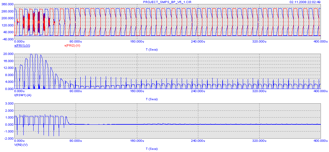

    К слову о быстродействии TL431. Для частот до 100кГц ИМХО достаточно. На графике (нижняя кривая - напруга на эмиттерном резисторе транзюка из схемы SHUTDOWN SG3525) видно, что TL431 открывается когда надо и довольно быстро, хотя надо делать скидку на модель. А большего для защиты от КЗ и не надо - за 0,5мкс ничего не сгорит.

    Не знаю насколько достоверно модель отражает быстродействие TL431
    Совершенно недостоверно. Для использования в качестве шустрого ключа совсем не подходит. Проверено на практике.
    Также как и модели оптронов-полная туфта в импульсном режиме. А юные "моделисты-симуляторщики" воспринимают эти модельки на полном серьёзе и делают ошибочные выводы из результатов моделирования.
    Понятие шустрый ключ довольно расплывчато. Мне нужно чтоб ключ срабатывал в пределах 1мкс. Судя по датащиту должна 431 сработать. Посмотрим что выйдет на практике.

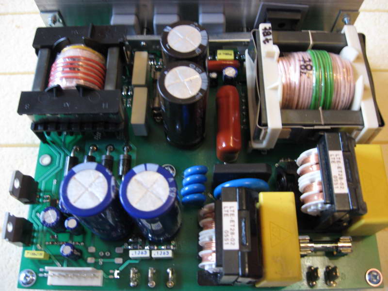

    Блок питания с ККМ 85-260V, до 500W
  15. #414
    Новичок Аватар для Bender
    28.12.2005
    Красногорск
    1,595
    По умолчанию Re: 500-700W Сетевой импульсник
    Дроссель зазором не шибко "светит" ?
    эффективней будет пожать исходную фотку, нежели чем архивировать, выигрывая 5% от 1.5мб. 80кб против 1480кб

    Старый знакомый Аватар для strannicmd
    28.04.2006
    Modena (I)
    903
    А схема..?
  17. #416
    Частый гость Аватар для A_L_F_A
    21.02.2006
    Ukraine, Vinnytsia
    158
    Bender, спасибо за фотку
    зазор в центральном керне, здесь все нормально )))
  18. #417
    17.05.2006
    Кишинев
    A_L_F_A, ККМ на чем сделан? Может схему в студию, а то картинка красивая, а как же начинка?
  19. #418
    21.02.2006
    Ukraine, Vinnytsia
    158
    MC33262

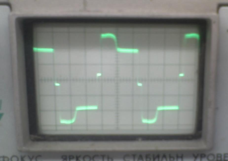

    Спаял плату вплоть до драйверного транса. Ключи не впаяны. На обмотках вот такой сигнал. Число витков на форму практически не влияет. С чем это связано? Материал сердечника неизвестен, поэтому индуктивность тоже неизвестна. Будут ли работать ключи от такого сигнала?

    Niroborn, в схеме SG3525_bridge_mains_smps_v1_0 есть некоторое несоответствие компонентов. Если вы ее собираете, то нужно ввести коррекции. Ключи IRF740 опасно использовать при сетевом напряжении.4 транзистора, но емкость всего 220u. Такое управление затворами не исключает возникновения сквозного тока.
    По вашей картинке. Следовало бы описать подробнее. С ключами формы будут несколько иными.
