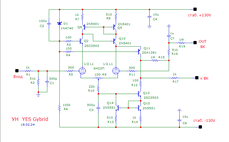

    С подачи форумчанина вернулся к р-лампам . За основу УН-а взята идея Алексея-fakel .
    Симулятор показал приличные результаты всего усилителя - на 20кГц Кг меньше 0.001% .
    Собрал макет УН-а по такой схеме :
Название:	Схема УН  YES Gibrid.png
    Работает стабильно , ноль на выходе не плохо держится . Полоса по уровню -3dB около 200кГц .
    Петлевое усиление около 40dB.
    Как обычно "веселые" картинки :

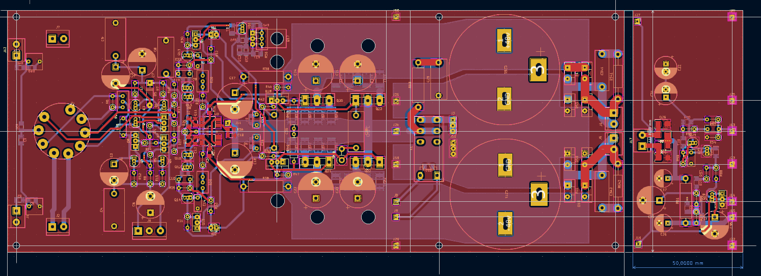

    Финальная полная схема и ПП , сделанные Владимиром - LepekhinV :
Название:	YES HYBRID+защита.JPG
    на схеме вместо 2SC3103 надо читать 2SA1303
Название:	YES HYBRID main top.JPG
Название:	YES HYBRID main bot.JPG

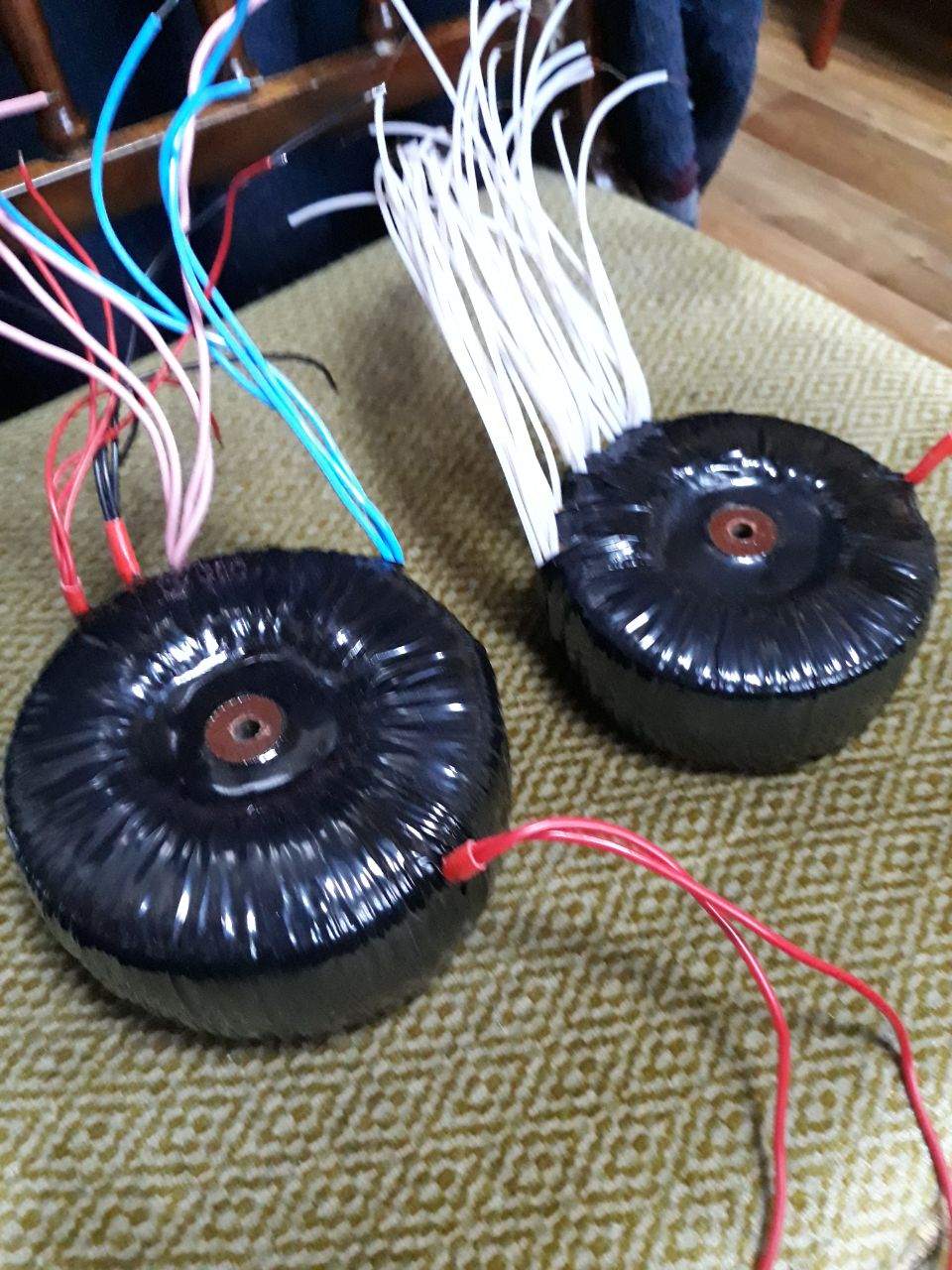

    Я ещё пару недель назад психанул и заказал местному товарищу следующий транс:
    4 х 55в ,200 мА
    2 х 10в , 1 А
    4 х 30в , 3А
    4 х 15в 200мА
    2 х 28в 500 ма
    Трансы у него красивые, в руки взять приятно) не то что всякие там...))

    первичка 230в? мощность по железу? можно подробность цена , фото , возможность заказа ?
  9. #408
    По умолчанию Re: YES Gybrid
    LepekhinV, на плате ,в эмиттере vt14 вроде не c14.. Если ошибся не ругайте сильно)
    ---------- Сообщение добавлено 18:59 ---------- Предыдущее сообщение было 18:47 ----------
    Глаз - алмаз! Спасибо, поправил! (Чего ругаться-то? Молодец! Плату внимательно смотрел!)
  11. #410
    Ага)) молодец)) я её нагло сдираю под свои нужды)) вот и проверяю каждый компонент и соеденение)) но я только для себя, без какой либо коммерции.

    А что, лейка последняя еще не связывает схему с платой?
  13. #412
    С чего бы?) лейка это просто паинт а не сапр)
    Это пипец терпения и внимания у Владимира в паинте платы рисовать и без ошибок))

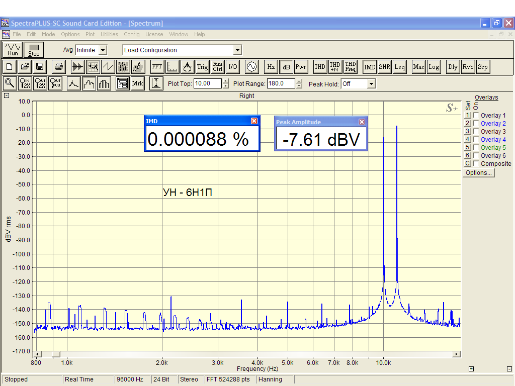

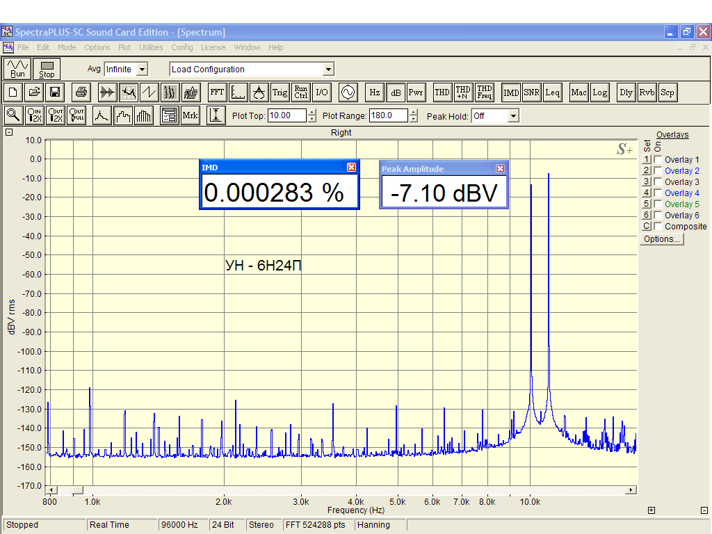

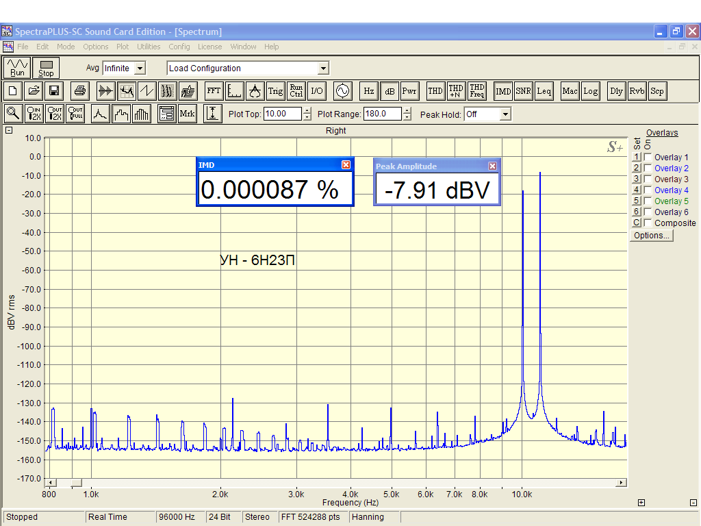

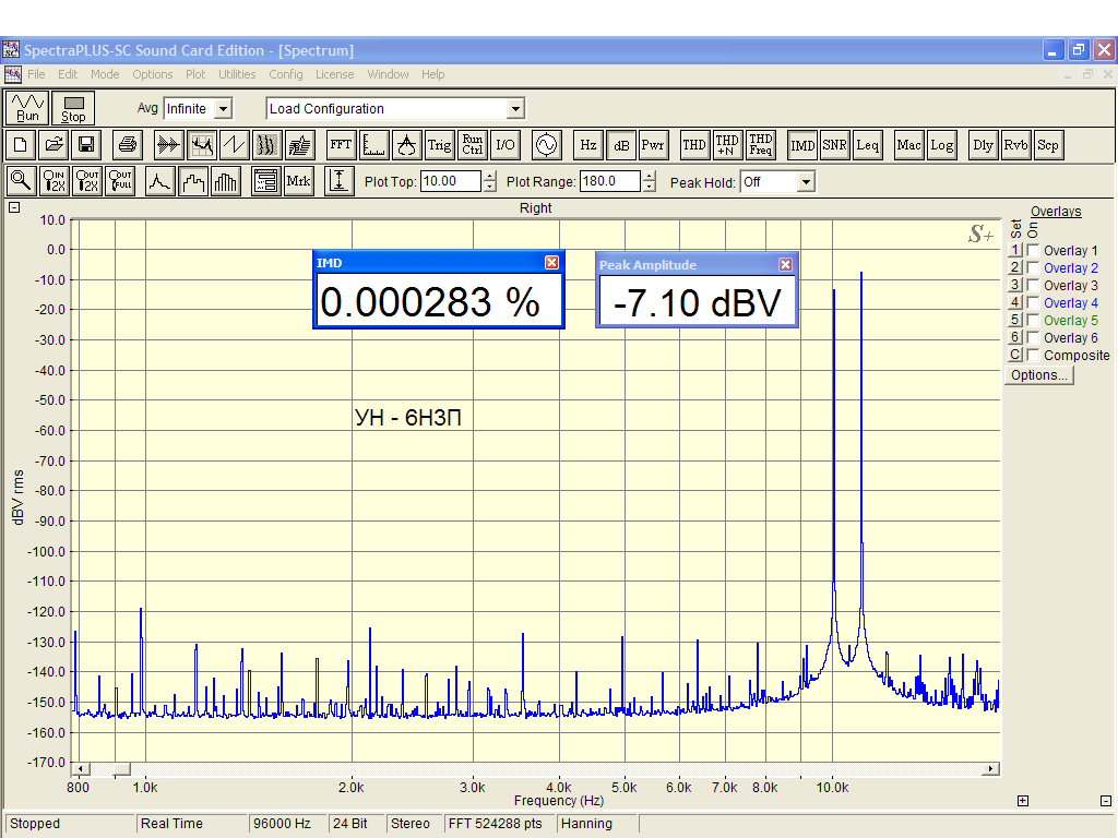

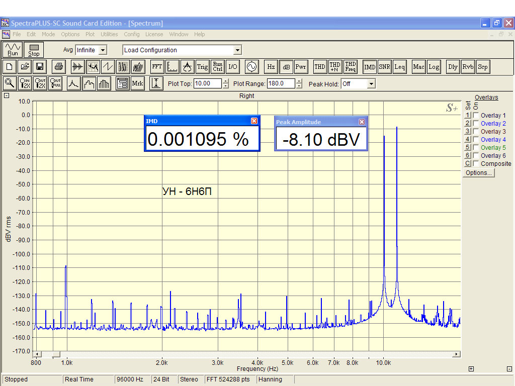

    Просили проверить другие р-лампы в схеме УНа :
Название:	УН с интег..png
    Что имелось в наличии :
    На входе ~1.5V пик - на выходе ~30V пик .
    Похоже режим для 6Н6П не подходящий ( ток по +130V где-то 10-12мА для всех р-ламп ).

    Геннадий3, спасибо, интересная информация. Очень удивительно смотреть, как меняется от перетыка спектр, причём даже у таких похожих ламп, как 6Н23П и 6Н24П. Хотя, это же не только перетык, но и перепайка подходящих к панельке проводков...
    А на слух между ними есть разница?

    Да , это как раз был перетык - для 6Н3П и 6Н24П были сделаны панельки-переходники .
    Это был отдельный макет УНа и прослушивание не планировалось
    Послушаю скорее всего по окончании сборки всего усилителя .
    Да , некоторые экземпляры однотипных ламп показывали IMD в 2-4 раза большее значение .
  20. #419
