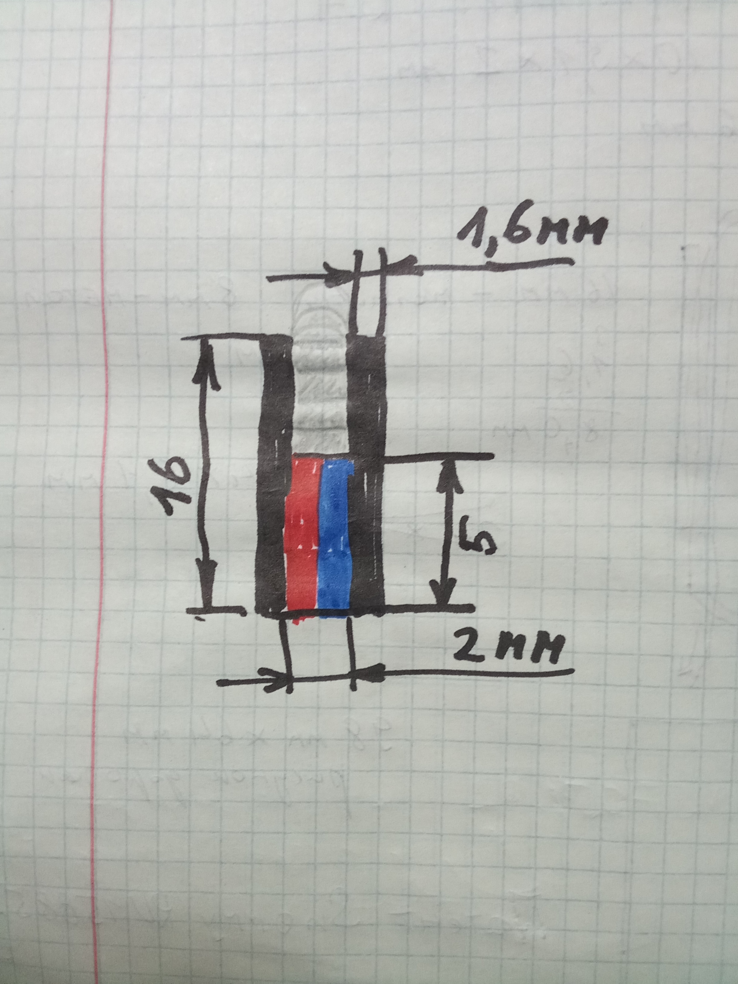

    Сегодня заказал магниты 10х3х2 для СЧ изодинама.Один единственный магазин ,который отправляет в наши края и с адекватными ценами магнитоф ,остальные тупо морозятся.С перфорированным листом тоже непросто, тоже одного продавца нашёл ,который продаёт по одному листу размером метр на два,остальные только вагонами продают.Но и там сказали ,что нужная перфорация Rv 5-6 будет только через месяц.Подожду, потому что площадь отверстий 63% ,где ещё такую найдёшь.Правда толщина металла всего 1 мм. ,хотелось бы потолще.
    ---------- Сообщение добавлено 20:22 ---------- Предыдущее сообщение было 19:57 ----------
    Awin ,я сегодня проверил магнитопровод из двух пластин стали толщиной 1.6 мм. шириной 16 мм. и длиной 200 мм,
    между ними магниты 10х5х2 .Зазор 2 мм .Между пластинами стали
    напряжённость поля равномерная по зазору и больше на 20% ,чем у одиночного магнита 10х5х2 (измеренная на полюсах) и больше на 10 % ,чем у магнепановской системы.Для Т - катушки НЧ динамика ,по моему самое то.Лучше ,чем поле между магнитами.Оно там неравномерное.Нажмите на изображение для увеличения.
ID:	452533Ход катушки правда небольшой получается,возможно нужны стальные полосы пошире и потолще .Но возможны проблемы со слипанием стальных пластин между собой.Но эту проблему довольно просто можно решить.
    ---------- Сообщение добавлено 04.04.2024 в 11:01 ---------- Предыдущее сообщение было 03.04.2024 в 20:22 ----------
    Всё таки между двумя магнитами в таком же зазоре 2 мм напряжённость поля выше ,чем по схеме на рисунке.Процентов на 15 - 20 выше.Но и магнитов понадобится в два раза больше,и сложнее сделать.
    Последний раз редактировалось shapa; 03.04.2024 в 22:53. Причина: дополнил

    shapa. Намагничиватель для практически единичного использования есть смысл собирать на наличии дармовых деталей. С перфожелезом знаю, что большая напряженка была и есть. Поэтому и использовал перфорированные участки экранов от жк мониторов. Разбирали дома китайскую туалетную тумбочку (хоть какая-то польза от их вранья) верхняя полка оказалась вместо нержавейки стальной. Теперь есть перфолист 30х30 см.
    ---------- Сообщение добавлено 20:01 ---------- Предыдущее сообщение было 19:50 ----------
    Насчет магнитной напряженности _ магнитопровод усиливает поле. Правда с таким зазором придется помучаться с катушкой. Изучал на этих днях всевозможную информацию - вычитал на зарубежном сайте по рубаном , ном. мощность динамика с плоской катушкой проводом 0,16 мм 40Вт DIN. Очень даже ого-го для СЧ динамика -т про моим прикидкам получалось тоже самое.

    Сам хочу попробовать с ламинированным пенопластом, только пока не из чего делать МС ( уже давно проблема с тем же алюм. уголком как и с перфолистом).
    Да достать нужные материалы сейчас проблема .Все стараются продать вагонами .Алюмофлекс ,перфолист -ими склады забиты ,а попробуй купить ,не купишь.Застал ещё те времена ,когда даже в нашем городе был магазин Юный техник.Там и метал листовой разный был и профили ,трубки , уголки разные,всякие обрезки ,отходы от производства.Короче то что надо.А углы диафрагмы нужно скруглять ,только лучше будет от этого,я разные формы попробовал ,но до круга ещё не дошёл,возможно он и будет идеал. Вроде не обязательно алюминиевый для той конструкции по ссылке, лучше стальной .Где то прочитал на форумах ,и сам так считаю.Для того чтобы НЧ как то воспроизводил нужно на подвесах,а материал диффузора пробовать подбирать.Где то смотрел видео в котором упоминались потолочные панели для ровной АЧХ.

    Сейчас весь металл собирают и сдают, даже картонную коробку найти негабаритную проблема. Сейчас если понадобиться что-то выточить - целая проблема, все заводы и мастерские давным-давно закрыты. Акустическая система с плоской катушкой там магнитная система собрана на алюминиевых уголках и у Павла тоже скорее всего из-за малых размеров по сравнению со стандартной МС во избежании короткого магнитного замыкания.

    Не вполне понимаю, почему такое стремление к полосе излучения ниже 300 Гц. В этой полосе вполне хорошо работают классические динамические ГГ. Про ШП изодинамики и говорить не буду. Кроме того, стремление одним излучателем закрыть полосу СЧ/ВЧ натыкается на неприемлимую направленность. По моему мнению, для начала было бы интересно получить недорогие изодинамики в полосе 300-3000 Гц и 3 кГц-20 кГц. По типу B&G Neo8/10 Neo3. Кроме того, без моделирования хотя бы магнитной системы и акустических измерений...
