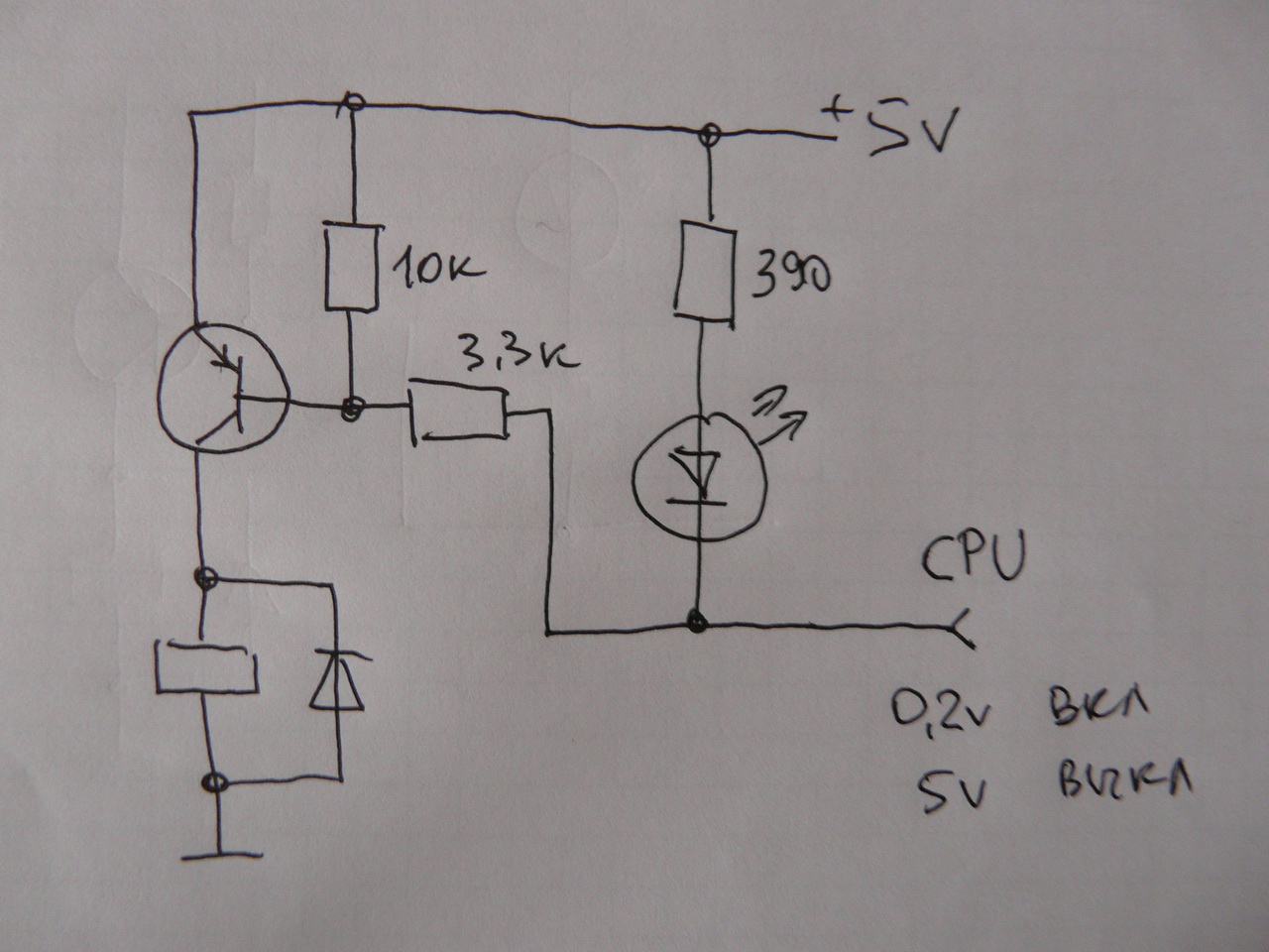

    Здравствуйте. Есть усилок YAMAHA AX-497. Попала вода на источник +-15 вольт, вышла из строя микросхема селектора входов NJU7313AM. После замены её сигнал проходит по всем входам одновременно независимо от выбранного входа, контроллер не выдает нормальной команды по шинам CL, DATA, CE. Смотрел осцилографом. Есть идея переделать селектор на реле. Сигнал снимать с выходов микроконтроллера на светодиоды индикации входов (работает). В положении ВКЛ есть 0,2v, а если ВЫКЛ то 5v. Если можно набросайте схемку управления реле, думаю для вас здесь ничего тяжелого нет. Реле можно питать от 5v или 12v. Буду очень признателен.

    Я вот тут состряпал вариантик, подскажите что подправить. Можно ли применить реле COSMO D2A 050000

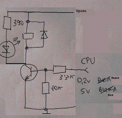

    Катушка реле должна быть сверху от транзистора
  12. #411
    38,716
    По умолчанию Re: Селектор входов
    Не путай человека, так тоже прекрасно будет работать, если реле питать от 5в.
    Вот если от 12 - работать не будет, поэтому лучше сделать так, чтобы можно было реле любым напряжением питать, а управляющий сигнал оставался как есть.

    Как же оно будет работать? При 0.2В на входе "ЦПУ" имеем (5-0.2)*3.3/13.3=1.2 В на базе транзистора.
  14. #413
    38,716
    Ну и прекрасно, почему бы при этом транзистору не открыться, и не включить реле?
    Тем более, что на базе транзистора будет не 1.2 а примерно 4.3 вольт....
    Более того, если у транзистора на базе будет 1.2в (ну каким-то чудом, поскольку в этой схеме это совершенно невозможно), то этот транзистор сгорит к едрене фене
    Последний раз редактировалось Alex; 02.01.2009 в 16:04.

    схема работает ,проверял на макете, ставил BC640, сигналы управления именно такие как на моей схеме, т. е. реле должно открываться нулем, на безе транзистора относительно эмитера 0,7в во вкл режиме, светодиод с резистором остается от оригинальной схемы, больше тревожит не перегружу ли выход контроллера? а вообще как в контроллере управления происходит переключения из лог 1 в 0, там какие-то ключи внутри или как?
  16. #415
    38,716
    НУ а чего бы ей не работать? Схема как схема, совершенно стандартная, используется весьма часто.
    Это надо смотреть описание конкретного контроллера, какой у него допустимый выходной ток на выходах. Но если светодиод с резистором остались от родной схемы, которая давала в него ток около 8 мА, то от дополнительных 1.37мА, который пойдут на цепь транзистора, думаю с контроллером ничего не случится.
