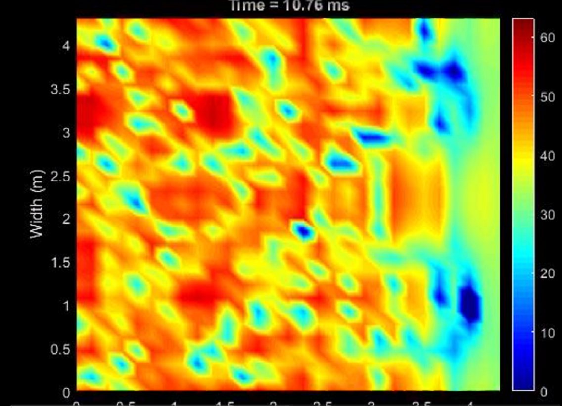

    Завсегдатай Аватар для Shidim
    16.06.2011
    Челябинск
    2,063
    По умолчанию Re: Комплект динамиков для 4-х полосной АС
    Добавлю немного...
    Нас интересует лишь некая форма там где голова или мик, и это будет в конкретной точке пространства в конкретный отрезок времени.
Название:	Вид с верху (2).png
    Нет не полу не полных сфер, цилиндров, точек одни многоточия)))
    Реальность жёстче))) Всё будет дырявое как костромской сыр)))
    2D (вид сверху) реальная комната 2АС+пресловутый моно мид бас на 10,76 мс (комната 4,5*4,3*2,7) в месте установке бинаурального микрофона и микрофонной решётки (16 мик - квадраты ш/д= 1х1, в=1,35).
    Дмитрий
    Интересная функция. Это же не давление на некоей частоте? Что вычисляет программа? Транслирует функцию дирака и потом её вместе с отражениями как-то пересчитывает в усредненное давление?

    Возьмите один саб и сориентируйте его в пространстве... Используйте переотраженный сигнал...
    Давайте в месте с ориентируем и посмотрим)))
    Это набор вэйвлетов сделанных для микрофона в конкретной точке в конкретное время, "видящего вокруг себя" в радиусе 1 метр (или меньше или больше, как расставишь, шаг будет влиять на охват частотного спектра) синусоидальный(можно шум) сигнал, в данном случае, частота ограничена полосой 10-300 Гц, снятая любой прогой умеющей это померить, как по одному, так и одновременно и представить в дальнейшем с конвертацией в формате txt, само окно, часть программы "просмотрщика" одновременно в едином поле.
    Понятно, суть таже, что я предположил - все частотные составляющие смешаны, от того и "сыр" получился. Если разложить это на слои по частотам, то картинки будут очень разные, даже для близких частот.
