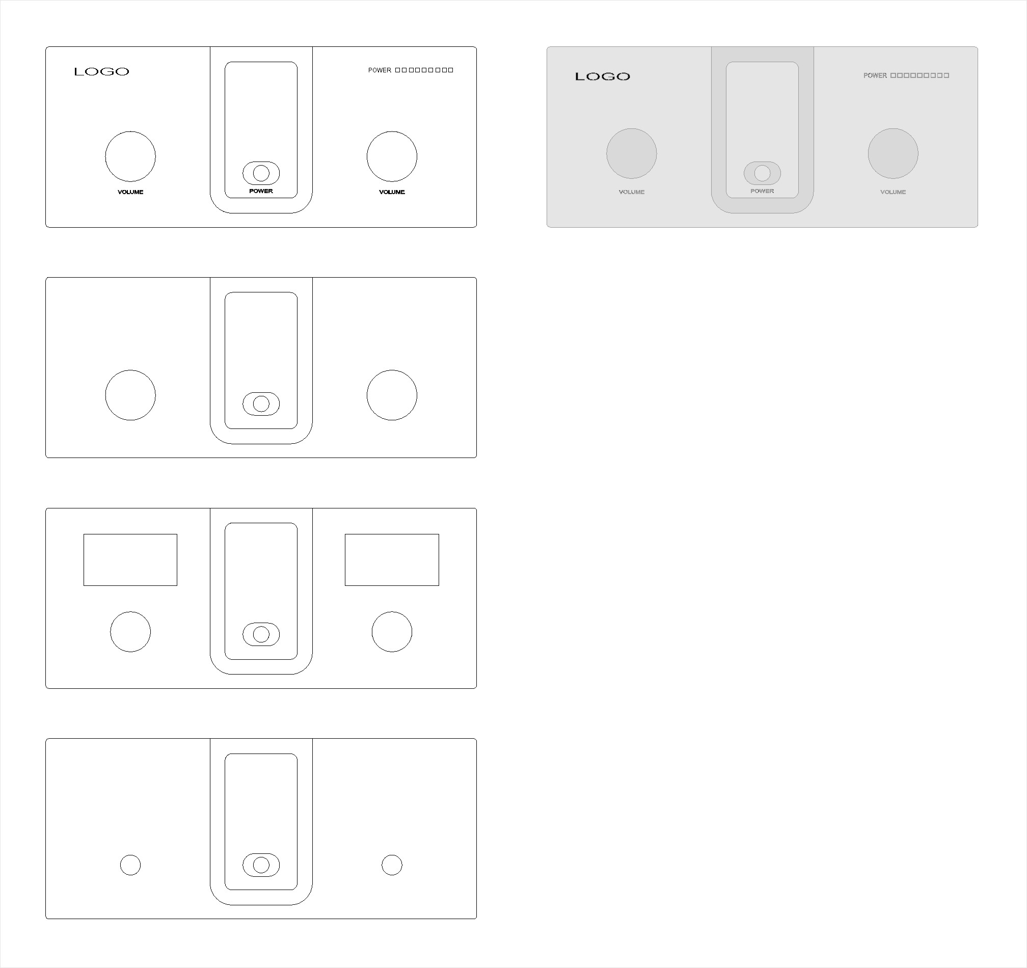

    Сергей, видел панель в другой ветке. Хорошо, что и здесь запостил.
    Надписи, похоже сделаны твердотельным лазером?
    Вроде есть фото стазу после лазера, неконтрастные и потом другие. Если не врёт камера и монитор.
    Чем и как затирал?
    Крутиляторы не нужно было так сдвигать к центру, даже если это было вызвано конструктивом и длиной проводов. Это уже не исправить.
    Размер крутиляторов - поправимо.
    Виктор тебе Спасибо! Твоими набросками пользовался.Пробовал зачернять обычной чернильной тушью латексной(ничего толком не получилось) Поэтому оставил как есть. Парнишку нашел толкового на фирме(у него это типа хобби ) какой там лазер-не спросил. Есть идея на черной лицевой панели попробовать сделать надписи лазером. Да и наконец то в середине августа смог покорить Ангару и Байкал..
    ---------- Сообщение добавлено 22:29 ---------- Предыдущее сообщение было 22:25 ----------
    Именно с РГ по другому ни как(по этим причинам они у меня на Гибридном"Заратустра" сзади -входа максимально близко к ламповым УН.Здесь тоже самое платы УН от Владимира Лепехина и максимально короткие проводники от РГ к входам УН.(платы распаяны зеркально).

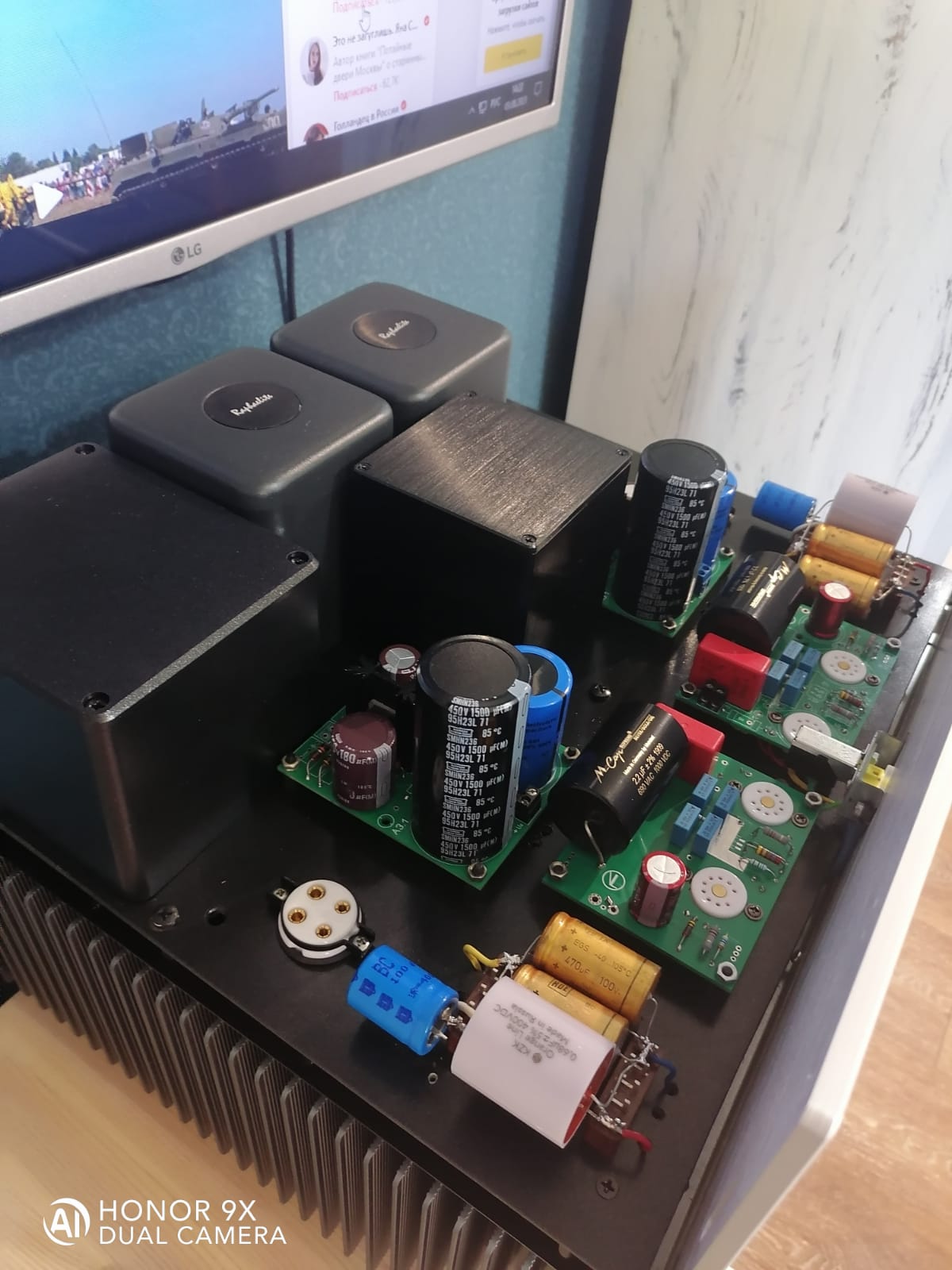

    сергей дроздов, простенько, но аккуратно, единственный вопрос - а индикация у этого дела будет какая-нибудь? Или крутилки - это галетник и резистор, и индикация происходит за счёт положения ручки?
    Что значит "ни как"?!
    Если делать как надо - надо было передачами озаботиться и разнести валы.
    Привычка с моноблоков использовать по одному ALPS на канал.

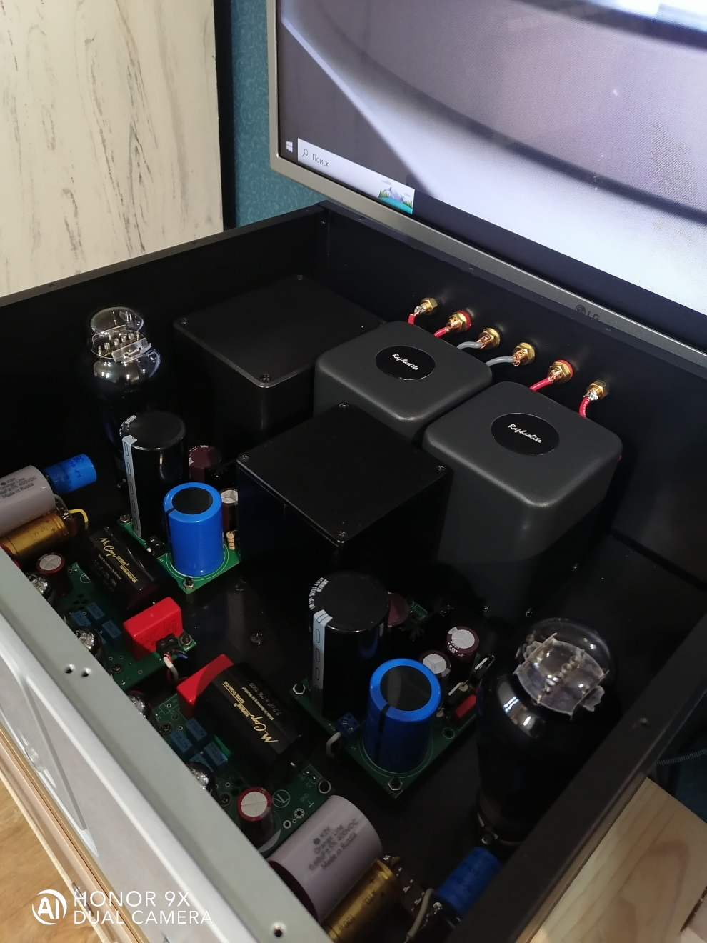

    сергей дроздов, о, да это ламповик!
    Очень приятная конструкция, единственное "но" - мне прямо неуютно становится, когда такие красивые кожухи трансформаторов оказываются внутри

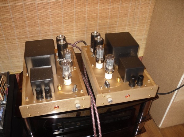

    Здесь весь смысл был. Сделать лучше предыдущего ,который был сделал в открытом оформлении.Даже выходные лампы взял специально точно такие же как у знакомого.

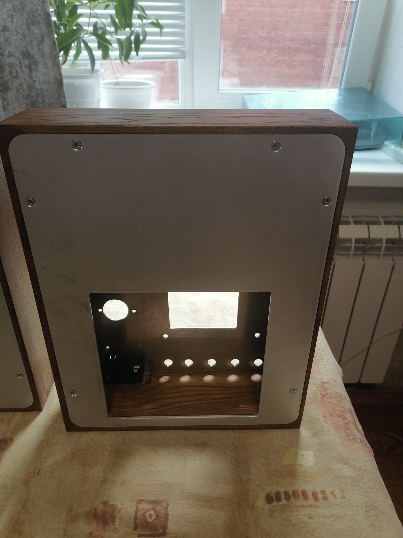

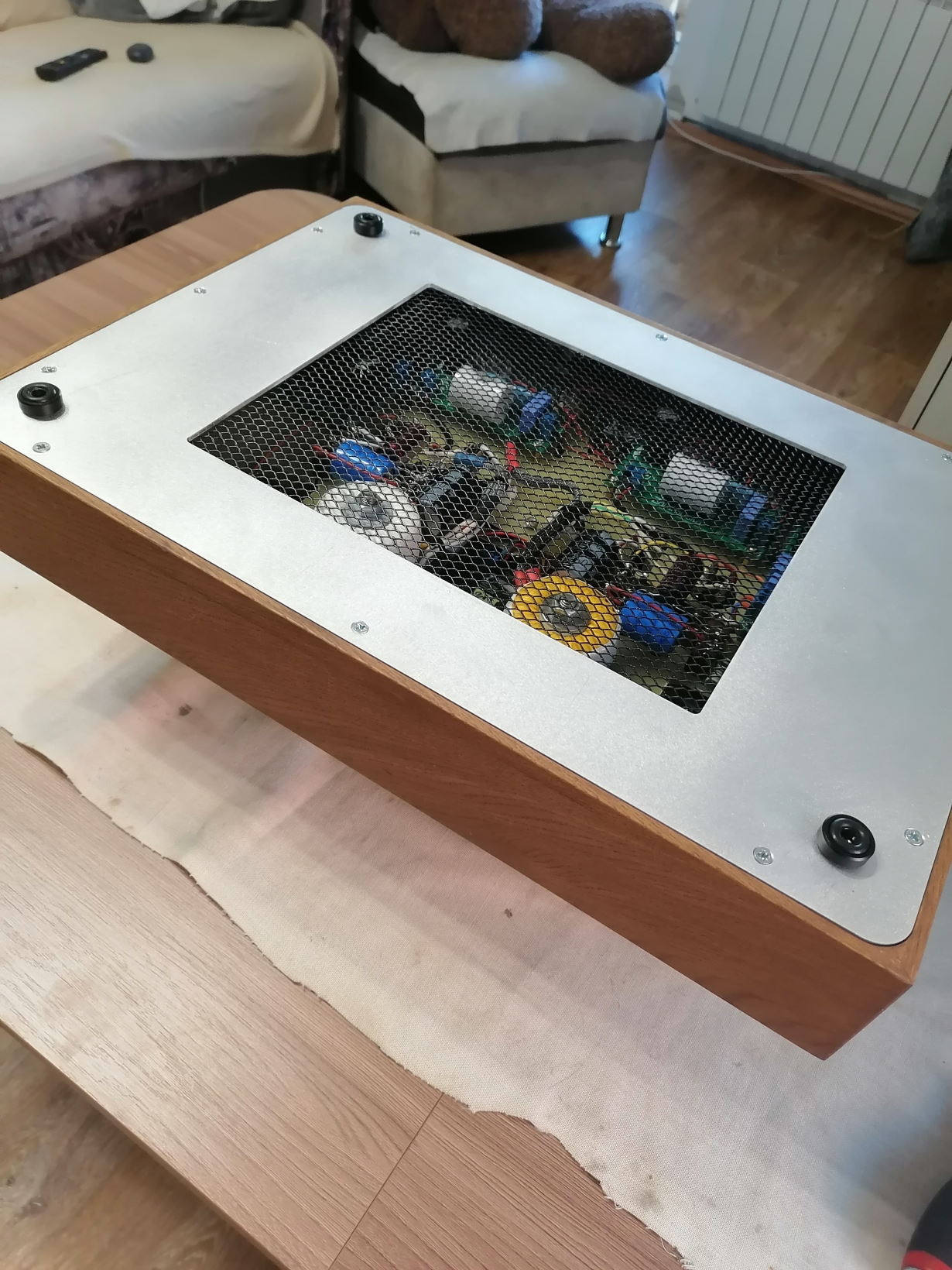

    сергей дроздов, А что за корпус китайский. Как будет реализована верхняя крышка. Она у них обычно без прорезей
    Обычная крышка с прорезями(думал делать дополнительное окно с сеткой,но не потребовалось). Так как нагрев совсем не значительный.
    Иногда такие вещи происходят по форс-мажорным обстоятельствам: случайную царапину пришлось скрывать, или при разметке глаза "отвели" а кернером уже бамц.
    В целом, не сильно бросается в глаза. Можно размещением точечного светодиода индикации какого-либо режима левее/правее крутилок исправить впечатление. Именно точечного Д=1-1,5мм.
