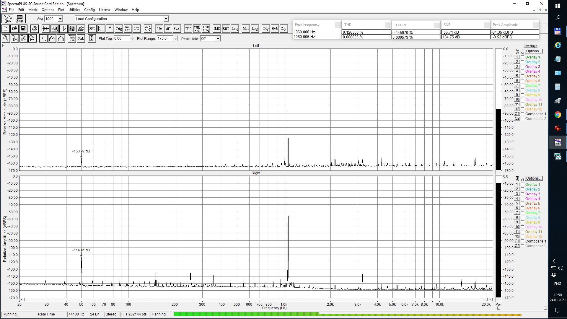

    тоже мне сомнительное достижение - посмотрите какая широкая "юбка" на ваших ACCUSILICON
    Вот обычная ЗК, первое включение ЦАПа на AK4493 получил 0.000055% THD
    он говорил про THD+N который на вашей картинке получился в 10х раз хуже, но спектраплас врёт и там наверняка 20х.

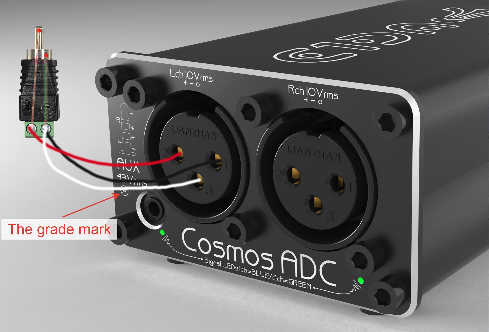

    На Али заказывал самый дорогой вариант.grade 0
    У меня со стороны usb разъема приводится спецификация.
    И там указаны параметры для типа а.
    Есть ли на корпусе указание на grade или в прошивке?
    Сколько всего было сделано grade 0?

    вы сейчас не шутите? Я целыми днями калибрую их лично, какие китайцы тут могут смухлевать? Жена моя будет перекручивать передние панели со значком грейда? Других китайцев в процесс не вовлечено ))
    Я не помню точно сколько всего было грейд-0, но вчера их не было на складе вообще, после калибровки 40шт, появился 1.

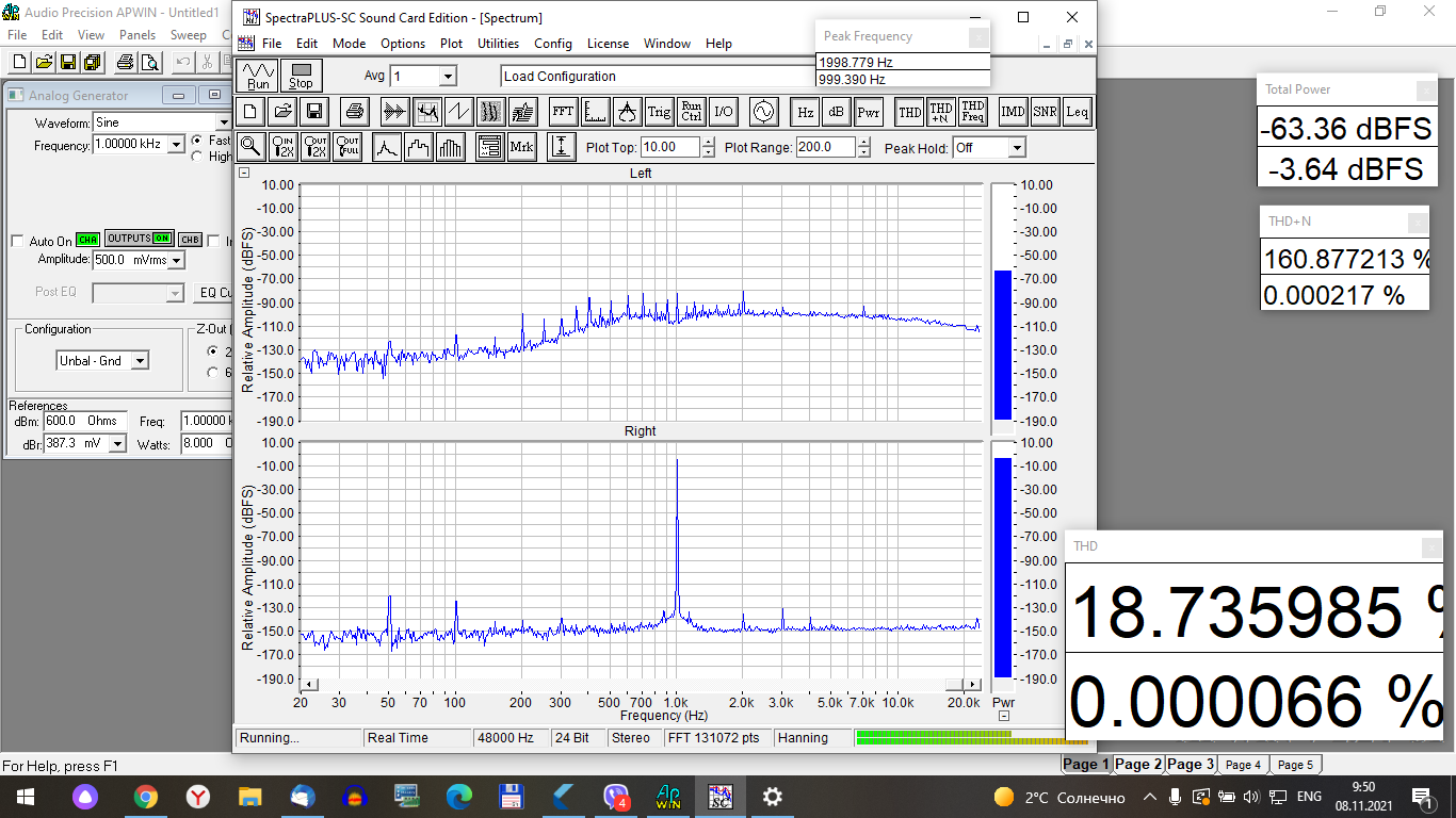

    На АЦП горит синий светодиод. Значит АЦП работает в режиме моно.
  17. #416
    02.09.2006
    3,252
    По умолчанию Re: Космос, как технологии в конце концов рвут архаику АР аналайзеров
    Значит и провода надо в режим моно заводить, не?
    WBR, Michael.
