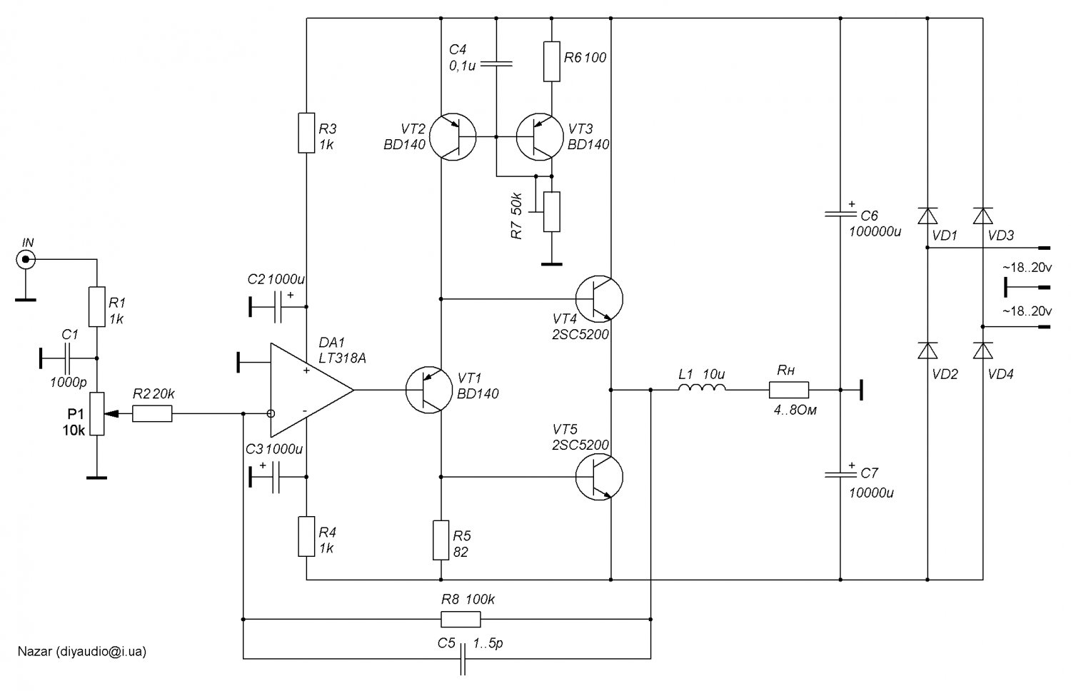

    я бы делитель оос сделал 20к/4к ,тогда С5 можно увеличить и лучше прицепить его не к выходу а эмиттеру Т1
    Я в ООС буду ставить 10к 47к, мне под никитинский надо 10к входного. С5 развел и прямо на ногах ОУ и параллельно R8, посмотрю как будет лучше.

    Возвращаюсь к схеме Назара, решил сделать печатку под нее,
    А ежели на макетке, то мы быстрее услышим отзывы о звуке, очень интересно (я серъёзно).

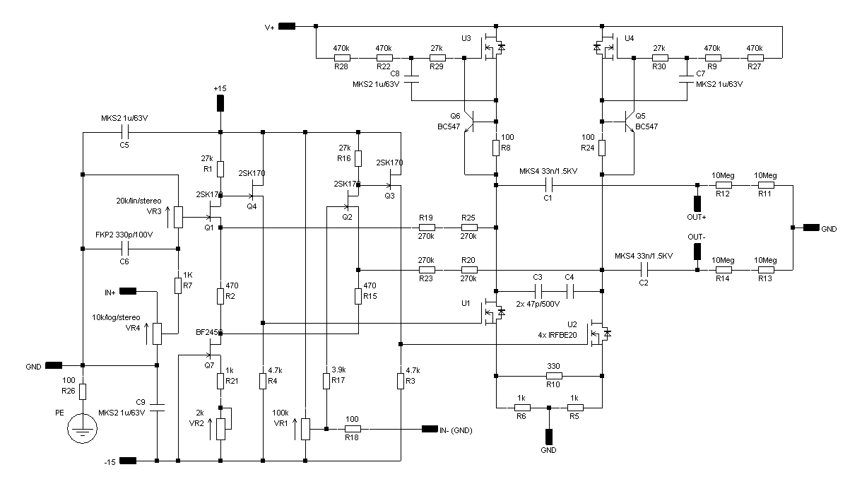

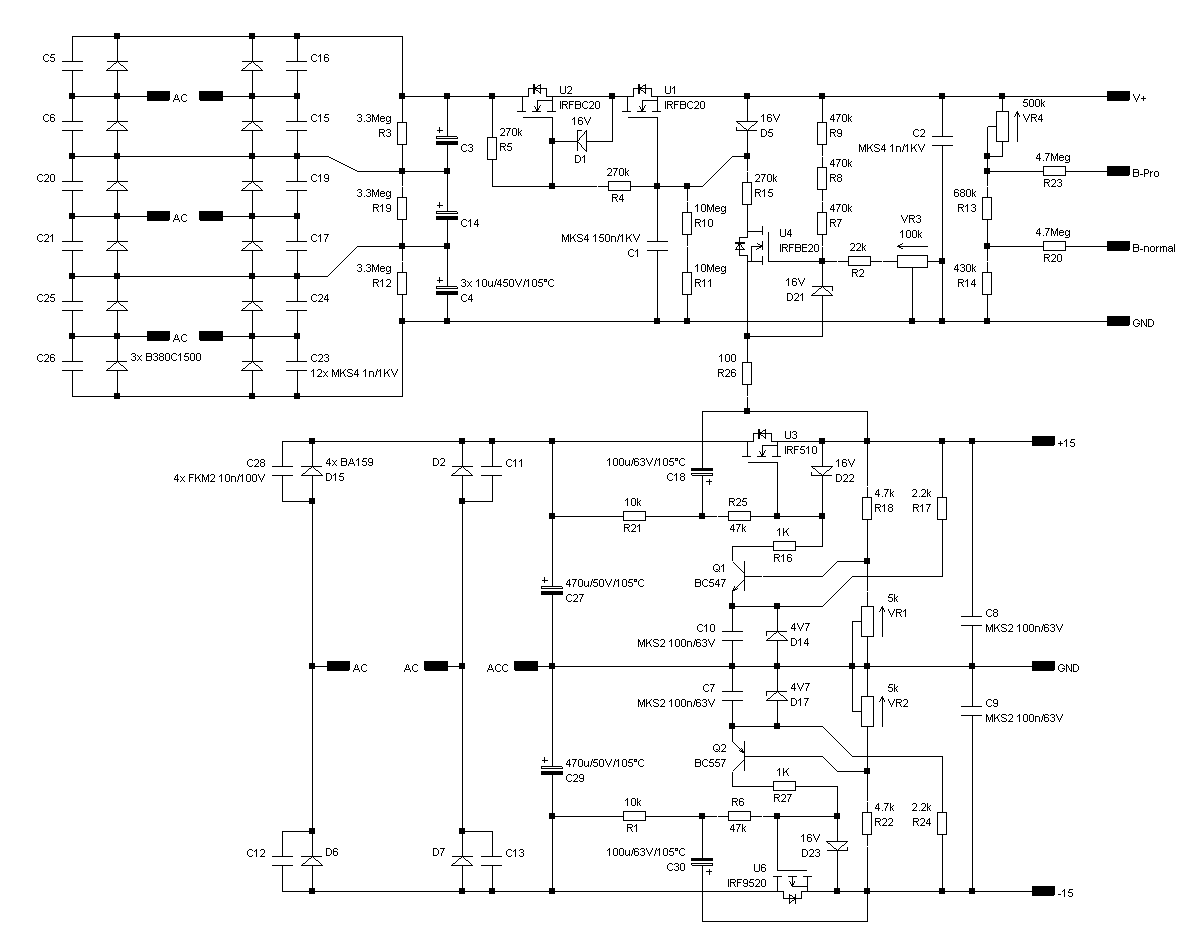

    Усилок и питальник для эл-статов
    All MOSFETs in the whole amplifier (except U4 in the source) are located on heatsinks of approximately 15K / W. All trimmers except VR4 in the source are multi-turn. VR4 is a single-turn horizontal trimmer size 15mm and is used to set BIAS (PRO should be 580V and NORMAL 230V for STAX headphones). The VR3 trimmer sets the V + voltage to 750V. Trimmer VR1 sets 15V at output +15 and trimmer VR2 sets -15V at output -15.
    The amplifier itself is able to work with balanced inputs, but the IN- input can be connected to GND and use an amplifier with unbalanced inputs. VR4 is used for volume control, VR3 is balance. Using trimmers VR1 and VR2, exactly half of V + is set on drains U1 and U2. The quiescent current of the final MOSFET stage is 6mA. Instead of IRFBE30 it is possible to use IRFBG20, the supply voltage can then be up to about 900V. The coupling capacitors at the output (MKS4 33nF / 1.5KV) can be replaced by FKP1 33N / 1250V or FKP1 47N / 1600V or ideally FKP1 100N / 1250V.
    THD at 450V rms / 1kHz is 0.05%, IMD 250Hz + 8kHz 0.01%.
    THD at 350V rms / 1kHz is 0.02%, IMD 250Hz + 8kHz 0.006%.
    Frequency response 8Hz - 25kHz (-1dB). Noise 10mV pp , 20mV pp hum (SNR = 91dB).
    Откуда дровишки? У меня друг болеет электростатами. Пока сам пытался найти, нашел довольно интересную пдф про мс преампы.

    Возвращаюсь к схеме Назара, решил сделать печатку под нее, есть непонятки для меня, какой из этих транзисторов надо крепить на радиатор вместе с мощными для термостабилизации, VT2 or VT3? Я думаю VT3, но могу ошибаться, может и оба.

    А чего в нем идеального? Обычный ООСник, с некоторыми нюансами, остающимися за пределами петли ООС, до кучи ВК на ОК-ОЭ, который сам по себе далек от идеала.
    Был бы он идеален, дебаты были бы прекращены.
    Вот спектр подобного ВК, только, в ушнике.
    Искажения 10кГц 6Вп-п при работе на нагрузку 32ома, 2я гармоника -136дб, 3я -147дб
    IMD 19+20кГц 12Вп-п при работе на нагрузку 32ома, спектральные составляющие на частоте 1кГц -140дб, на 18, 21кГц -138дб

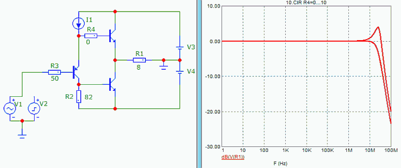

    maxssau, а чего там не реального ?ВК в классе А он и без ОУ с дополнительной общей ООС мало искажает,там главная проблема возбуд не словить,не нравится мне форма меандра на базе нижнего выходника особенно если выходные транзисторы не очень высокочастотные,надо хотя бы 30мгц

    По умолчанию Re: Максимально качественный усилитель 4-8Вт какой он?
    симулятор намекает, что в базу верхнего 2SC5200 хорошо бы врезать резистор R4 примерно 10 Ом. Без резистора на АЧХ ВК наблюдается подъём в области 20-30 МГц.
