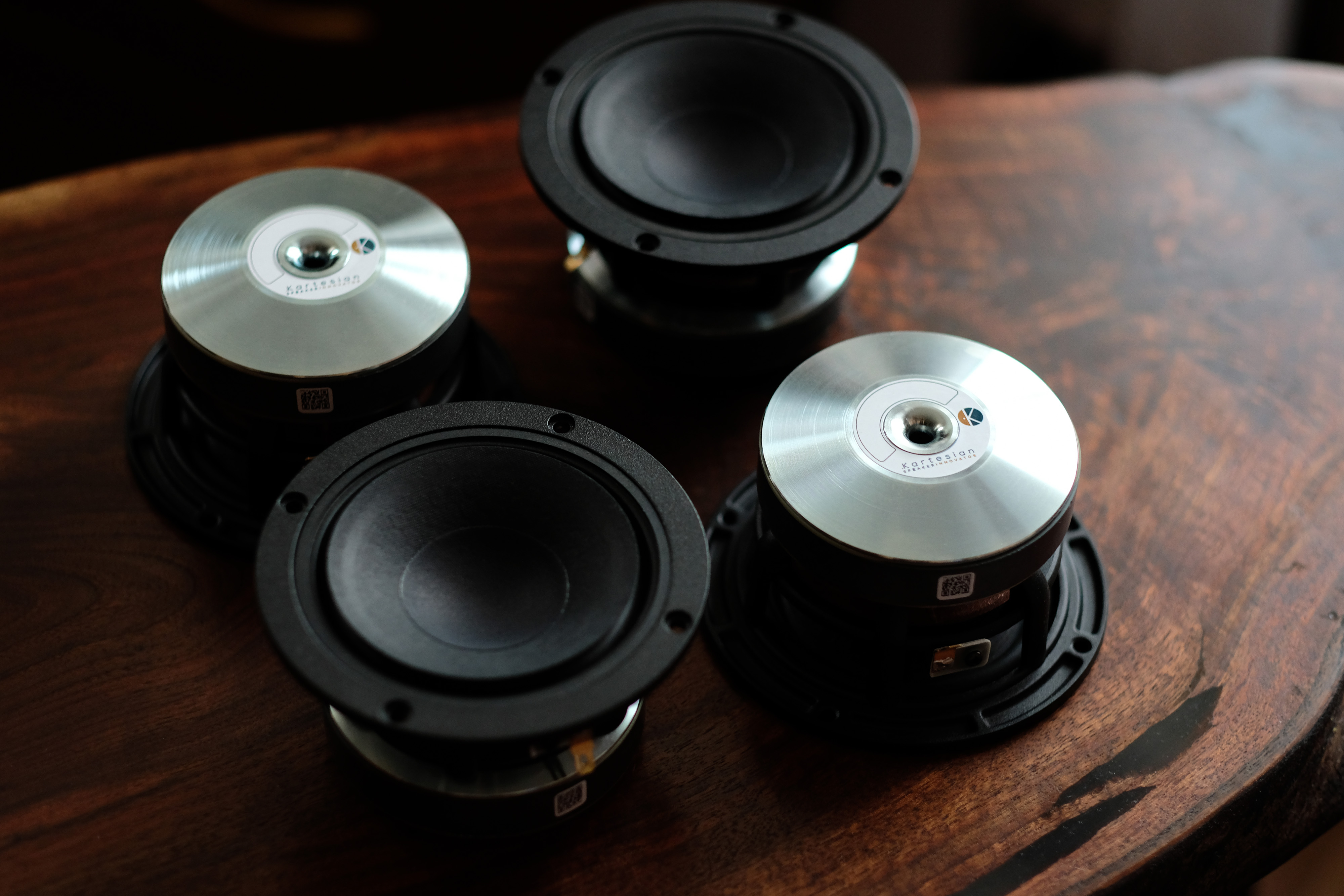

    Приветствую, товарищи!
    Актуальное состояние проекта WMTM: "Viawave SRT-7 + x2 Kartesian Wom120_vMS + Ноэма 300ГДН39-8. Цифроактив на Asus xonar u7 mk ll + х3 усилка SMSL SA300. Микрофон UMIK-1. Пока что нахожусь на стадии ожидания всех компонентов системы"
    Ниже мои мысли, при старте проекта:
    Сразу скажу, что Kartesian Wom120_vMS 4,5" 8 ом уже куплены, вч 8 ом будут куплены через несколько недель.

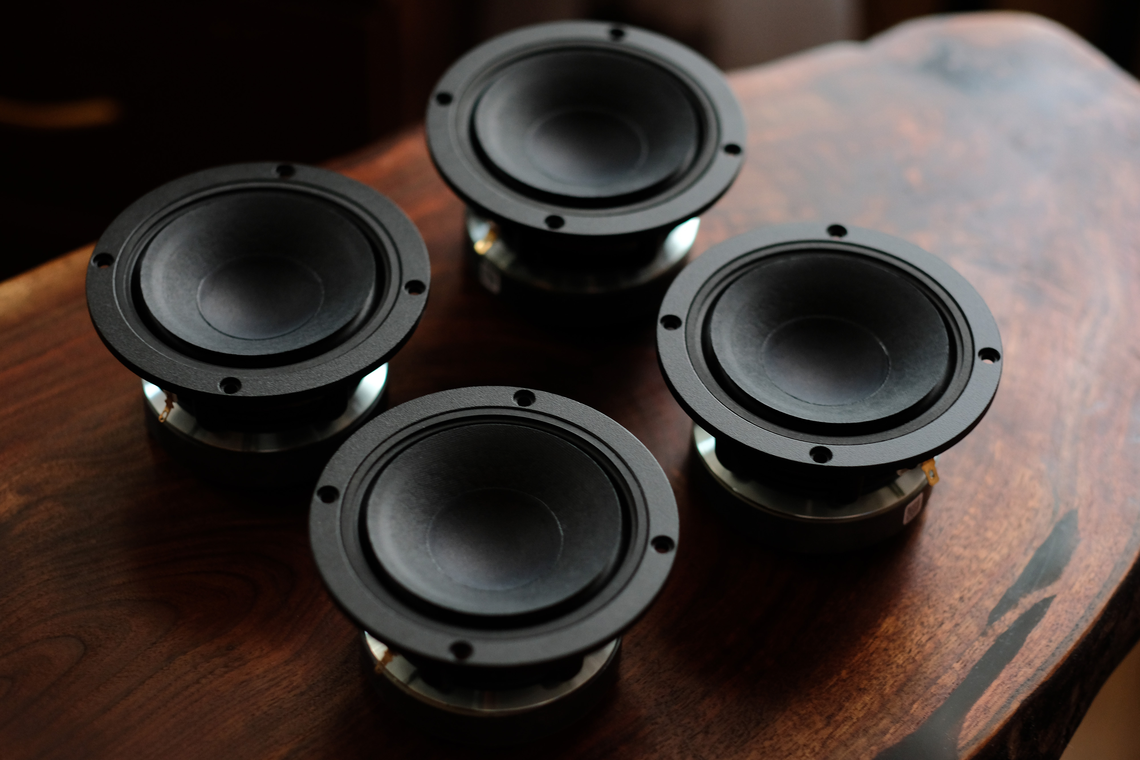

    Еще год назад задумал сделать свою первую акустику. Да, знаю, что стоило начать с готового проекта, но не смог такого найти на понравившихся мне динамиках. Поэтому буду страдать за это.
    Что есть: пк, цап topping e30.
    Что требуется: Прослушивание музыки вк, jriver. Фильмы, ютуб.
    Какие два варианта я вижу:
    1. Цифровой кроссовер через asus xonar u7 mkii + 3 клона nCore + DSP через Jriver например
    2. Пассивный кроссовер. В симуляторе + может кому-то заплатить за расчет теоретического пассивного кроссовера, собрать на бюджетных компонентах, пытаться потом допилить его вручную + с помощью форума или высших сил. Затем при +/- результате, собрать на хороших компонентах. Со схемотехникой на Вы.
    Я уже сейчас поставил вывод звука с пк через Jriver, вроде все +/- ок, но я замечаю иногда отставания звука на ютубе, иногда песня из вк подзависнет на долю секунды. Только у меня такая проблема? Так это еще даже нет дсп, и тем более фир фильтров, и т.д. Камень i5 3.4 ггц, 16 гб оперативы. Судя по сообщениям на форуме, если выводить фильм через Jriver, то задержки звука не будет? Но как быть с ютубом, я его много смотрю.
    Я думаю, что активный кросс для новичка это проще, это качественнее. Но меня пугают: возможные проблемы с задержками; что что-то случится с пк/jriver и 100% громкости полетит в усилители, которые выдают 250 ватт.
    Как можно регулировать одновременно громкость 3 усилителей? Есть регуляторы громкости для 3 усилителей? Чет я об этом поздно подумал. Видел, что используют регуляторы ALPS 10k к примеру, но это только на 1 канал? Выставлять на 3 таких безопасно максимальный уровень по микрофону, а потом управлять громкостью только с пк?
    Пассивный кроссовер: дешевле (сейчас кто-то посмеется), очень сложно сделать, проще в использовании. Я вчера долго выбирал между Kartesian Wom120_vMS и FaitalPRO 6RS140. Наверное, для пассивного кроссовера было бы лучше FaitalPRO 6RS140, т.к. чувствительность от пищалки отличается всего на 3 дб. У выбранного мной 88 дб.

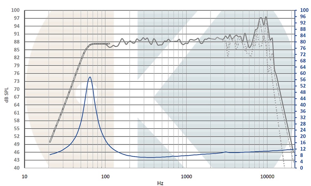

    Почему выбрал Kartesian Wom120_vMS? Симпатизирует фирма, количество данных по динамикам, выложены все параметры, графики, ХОТЯ БЫ указано сглаживание на графиках ачх. Почему все фирмы не могут так сделать? Судя по нему, динамик может играть 200гц-3кгц +/- 1.5 дб даже с отклонением в 40 градусов. Жаль, что он 4.5 дюйма всего, зато легкий +/-, 6.2 грамма, надеюсь, что это добавит деталей. И вроде как минимальные искажения.
    На хорошее НЧ бюджета не хватает, поэтому смотрю на 300ГДН39-8 12" или 15" EVM A153C20, оба по 6800 руб. /1 шт. примерно. Можно чуть подороже. Хотелось бы попробовать именно 12-15". Музыка джаз в основном. Может какой-то другой вариант? Наверное, жирного прошу для пассива, но хотелось бы получить 40 гц (-5 дб) хотя бы. Оформление не важно особо, но думал о закрытом ящике при цифровом кроссовере. Комната не большая, 13 кв м. Понятно, что напольные будут, размеры не ограничены в разумных пределах.
    Примерные границы фильтра: 200-300 гц мб чуть выше и 2500-3000 гц
    Можно ли это добро или зло свести в пассиве новичку? Можно сделать все в разных корпусах, если это поможет при сведении. Я планировал этот набор голов для цифрового исполнения, но почему-то именно после покупки сч динамика, звук на ютубе начал отставать сегодня и я потерял в этом уверенность . Что лучше, кривой пассив или лагучий цифроактив (вк/ютуб иногда). Может, это единичные глюки, конечно или я не до конца разобрался.
    На мини дсп бюджета не хватает.
    Какие главные проблемы в пассивном/активном варианте могут ждать?
    Микрофон придется купить (с надеждой продать потом), смотрю на USB RTA Meter (Pro Edition) или UMIK 1. У друга есть ZOOM H1 X/Y диктофон, вроде можно через usb его подцепить. Для настройки цифроактива хватит?
    Извините за много текста. Надеюсь на вашу помощь. Прошу не предлагать замену СЧ и ВЧ, слишком долго я их выбирал, мне уже бредятся колонки эти.. Сч уже куплены в любом случае.

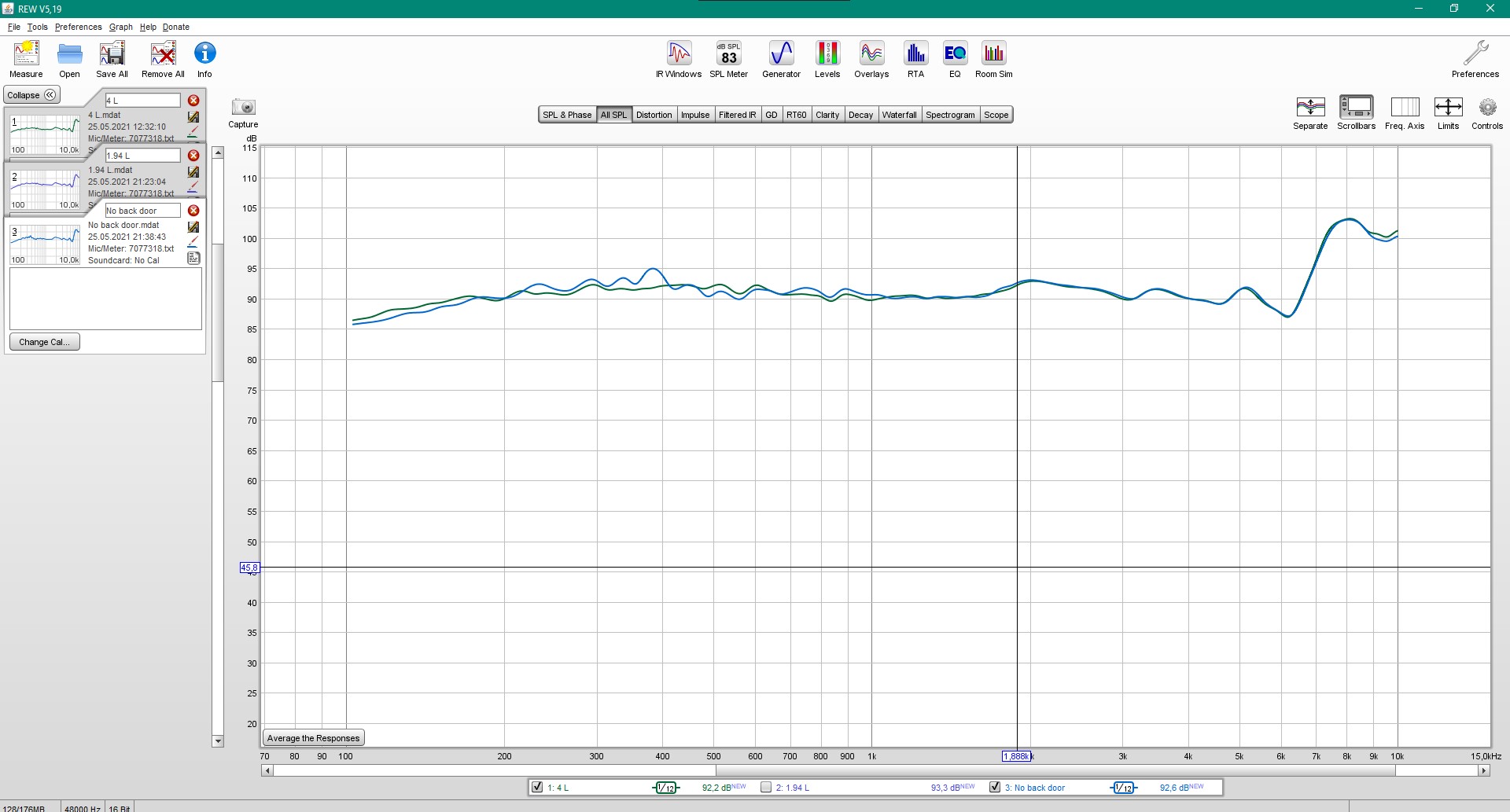

    Цитата Сообщение от Dreg Посмотреть сообщение
    Стояк, наверное, был бы пиком.
    Синтепон уже засунут
    Ну так синтепон давит этот стояк по этому и нет пика. Фазу покажите на 900Гц.
    Вот так выглядит стояк в АО без демпфера на АЧХ на 1к5. По фазе его очень легко видно.

    По умолчанию Re: 3-х полоска Viawave SRT-7 + Kartesian Wom120_vMS + бюджетное НЧ

    А что у меня за гребенка с 2.5 кгц начинается? Перегруз микрофона?
    ---------- Сообщение добавлено 21:32 ---------- Предыдущее сообщение было 21:30 ----------
    Когда с рук, все ок было. Так что пофиг

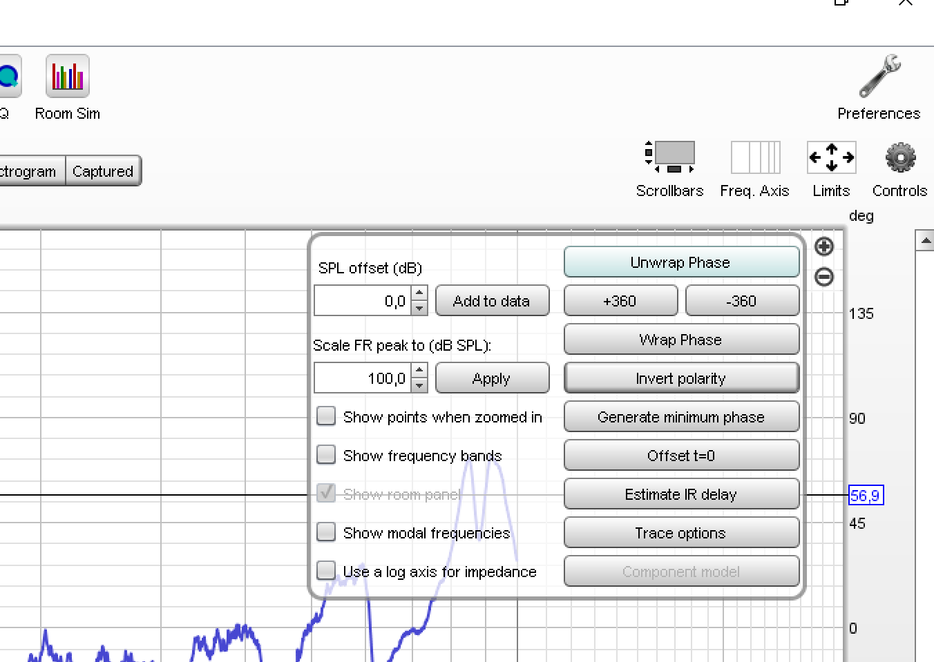

    Нет, это не перегруз, это просто так работает "математика" в реве.
    Нажмите кнопку unwrap phase и всё будет по людски нарисовано.
Название:	unwrap phase.png
    Ну и по поводу 900Гц, судя по фазе это таки "не дожатый" стояк. Можете вынуть синтепон и наблюдать более явное его проявление.
    Спасибо. Сработало. Ну я уже потом буду с синтепоном экспериментировать, в тестовом/финальном корпусе. Боюсь, что картон не выдержит повторной закрутки саморезов

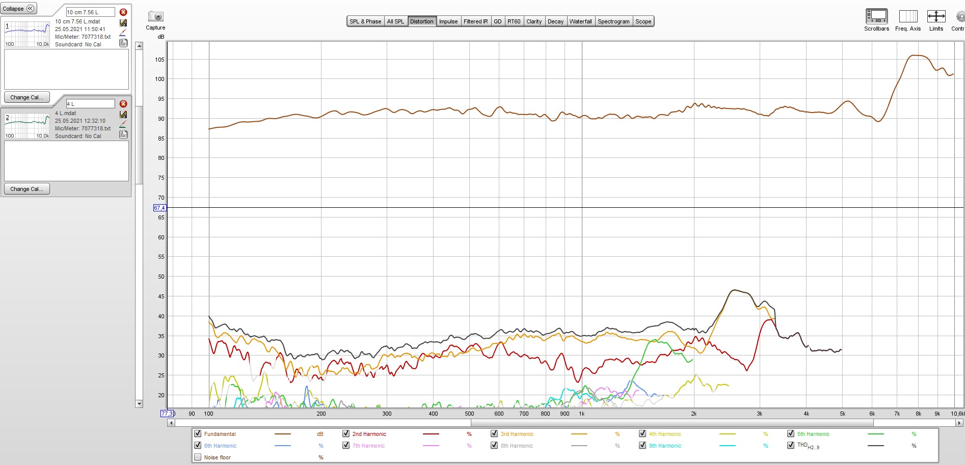

Название:	7,56 против 4 литра.jpg
Название:	Искажения 7.56 литра.jpg
Название:	Искажения 4 литра.jpg
    ---------- Сообщение добавлено 15:34 ---------- Предыдущее сообщение было 15:30 ----------
    Кто там писал, что для СЧ важен каждый мм? Я надеюсь, что это будет видно, когда я добавлю внутрь что-нибудь, чтобы уменьшить объем, т.к. крышку ниже не отпустить уже.
    Потому что если разницы не будет, 1300 за материал (еще осталось + небольшой щит для ноэмы) + бартер для друга пойдут в никуда. Хотя для спокойствия может и хорошо было проверить все таки.
    ---------- Сообщение добавлено 15:39 ---------- Предыдущее сообщение было 15:34 ----------
    В интересующем меня диапазоне 250-2500 гц неравномерность ачх +/- 1.5 дБ при сглаживании 12 дБ / окт, расстояние 10 см. Считаю, что это очень хороший результат для динамика за 7к с доставкой до двери.
    ---------- Сообщение добавлено 15:40 ---------- Предыдущее сообщение было 15:39 ----------
    Кстати, пока не закрыл все окна, искажения скакали из-за шума за окном, потом все ок стало
    ---------- Сообщение добавлено 15:41 ---------- Предыдущее сообщение было 15:40 ----------
    Внутри на средней перегородке и на крышках слой синтепона
    ---------- Сообщение добавлено 15:42 ---------- Предыдущее сообщение было 15:41 ----------
    Измерял 1 верхний динамик только. Потом попробую замерить МТМ в раздельных объемах, затем в общем объеме. Но тут уже мерить нужно, наверное, с метра, если не больше. Тут уже комната поднасрет.

    Из дна сделал заднюю стенку, итого получил такие внутренние размеры ящика:
    180х180х60
    Это самый минимум, который я могу получить в тестовом корпусе. Если я правильно считаю, это 1.94 литра. Верно? Ну понятно, что еще динамик.
    Разница между 4 литрами и 2 уже более заметна, но все еще минимальна. Искажения такие же.
    Вопрос: я что-то делаю не так?
    Мне писали: нужно делать 100% тестовый корпус, там каждый мм все меняет. Что я вижу: между 4 и 8,64 литра нет разницы. Между 8.64 и 1.94 уже появляется хоть какая-то разница, и то, как будто разница в громкости измерения небольшая.
    Где эта разница в мм? Ватерфолы, Decay, искажения все одинаковое.
    Конечно, может если дойти до 0.5 литра, разница и будет более заметна
Название:	4 vs min V.jpg
    ---------- Сообщение добавлено 21:45 ---------- Предыдущее сообщение было 21:41 ----------
    Вообще без задней стенки. Ну тут уже на Decay видны изменения, резонанс на 350 гц.
    Может кто-то объяснить, почему нет особой разницы?
    Измерения с 10 см
Название:	Без задней стенки.jpg
