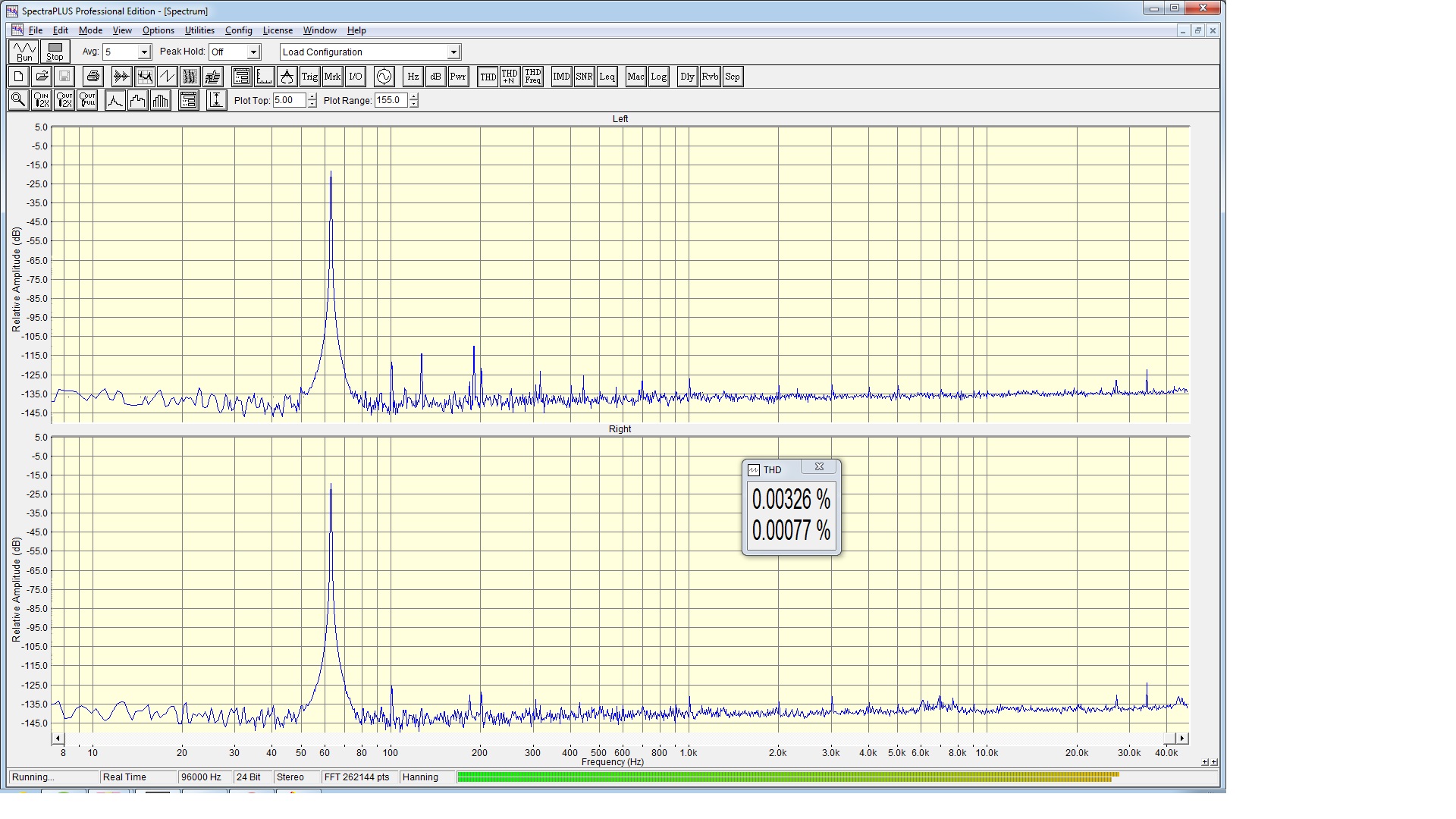

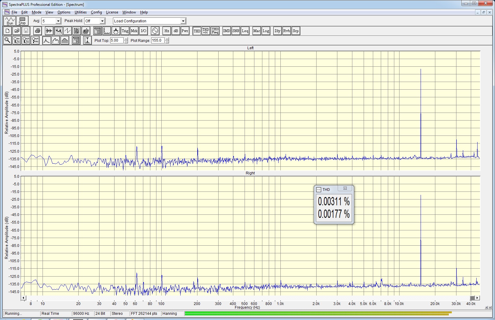

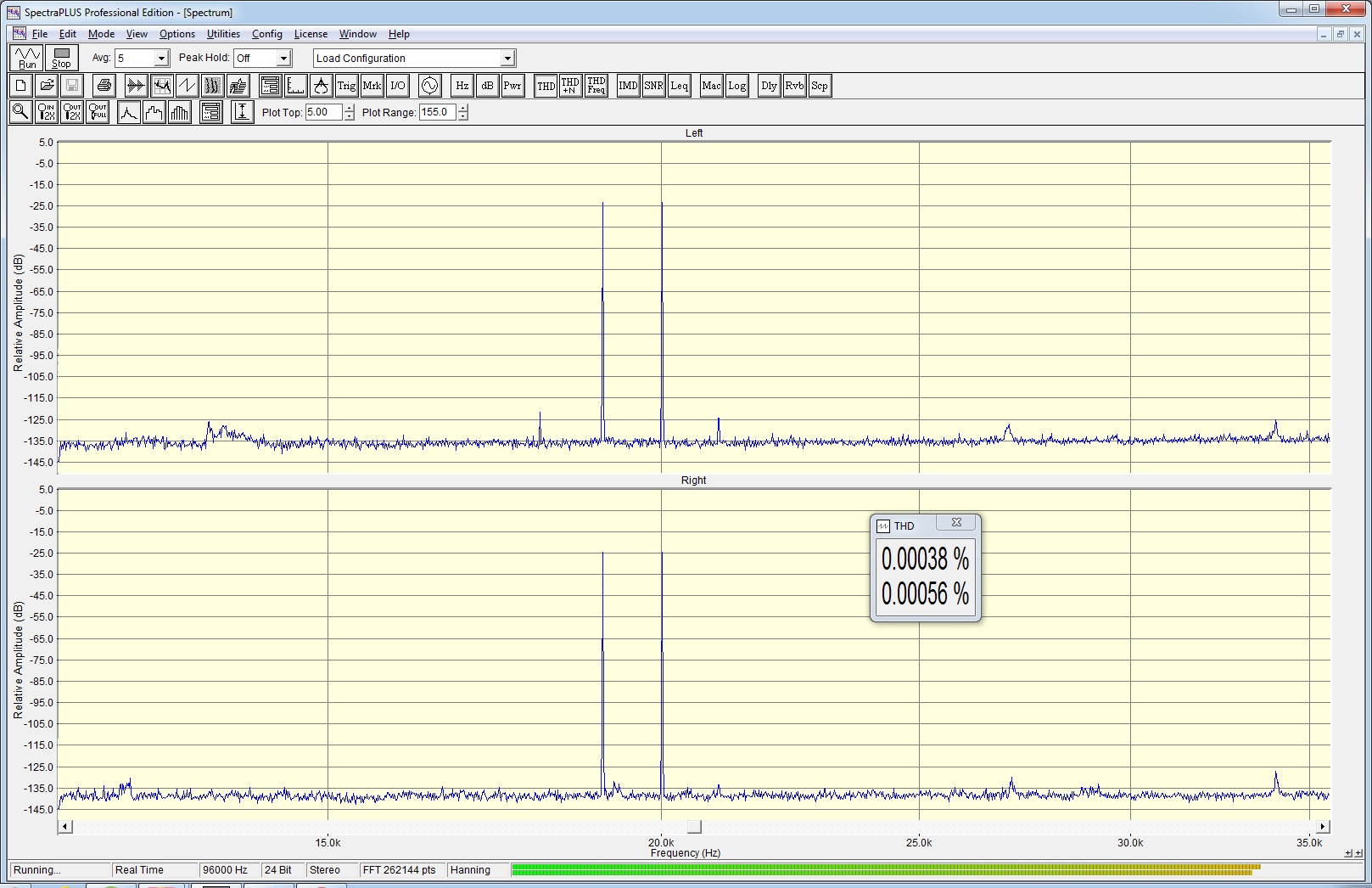

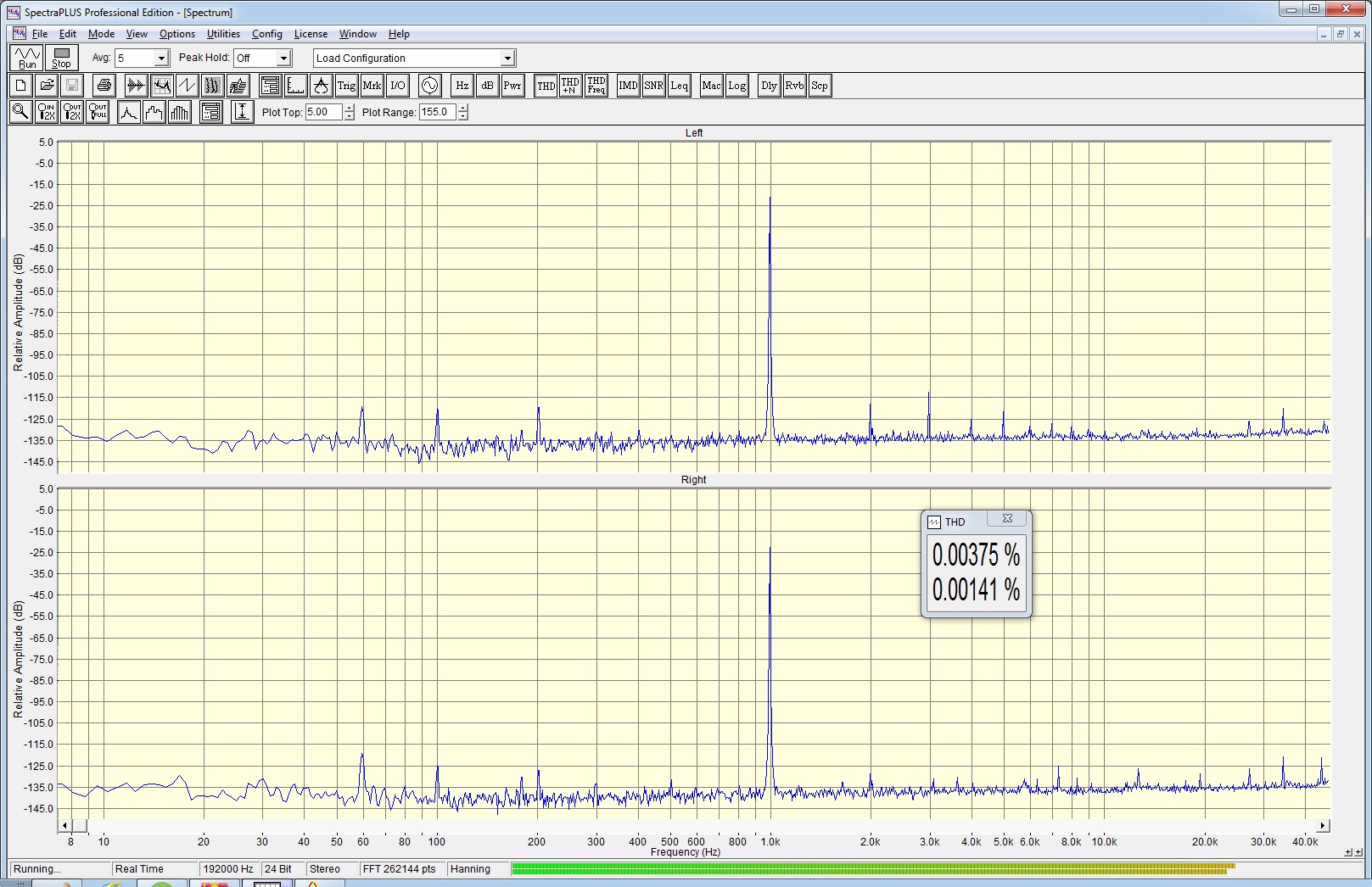

    По умолчанию Re: Усилитель "Овация"
    Замеры 90вт 4ом 8ом
    Для аппарата без общей ООС зер гут!
    С Уважением, Анатолий.
    Я бы сказал - фантастика просто.
    С уважением, Дмитрий Чуманов.

  20. #420
    12.09.2008
    Калуга
    3,110
    Саша там написал)))
    Н
    А я здесь продублирую.
    Картинки станут характеристиками тогда, когда станет понятно, какой мощности, относительно номинальной соответствует 0дБ на выходе (на графике), вид нагрузки, желательно бы график с генератора (или хоть тип прибора). Для ИМД - либо авторы не прочитали пока до конца Селфа и не поняли, что смотрят этим методом, или сознательно показан неинформативный диапазон.
