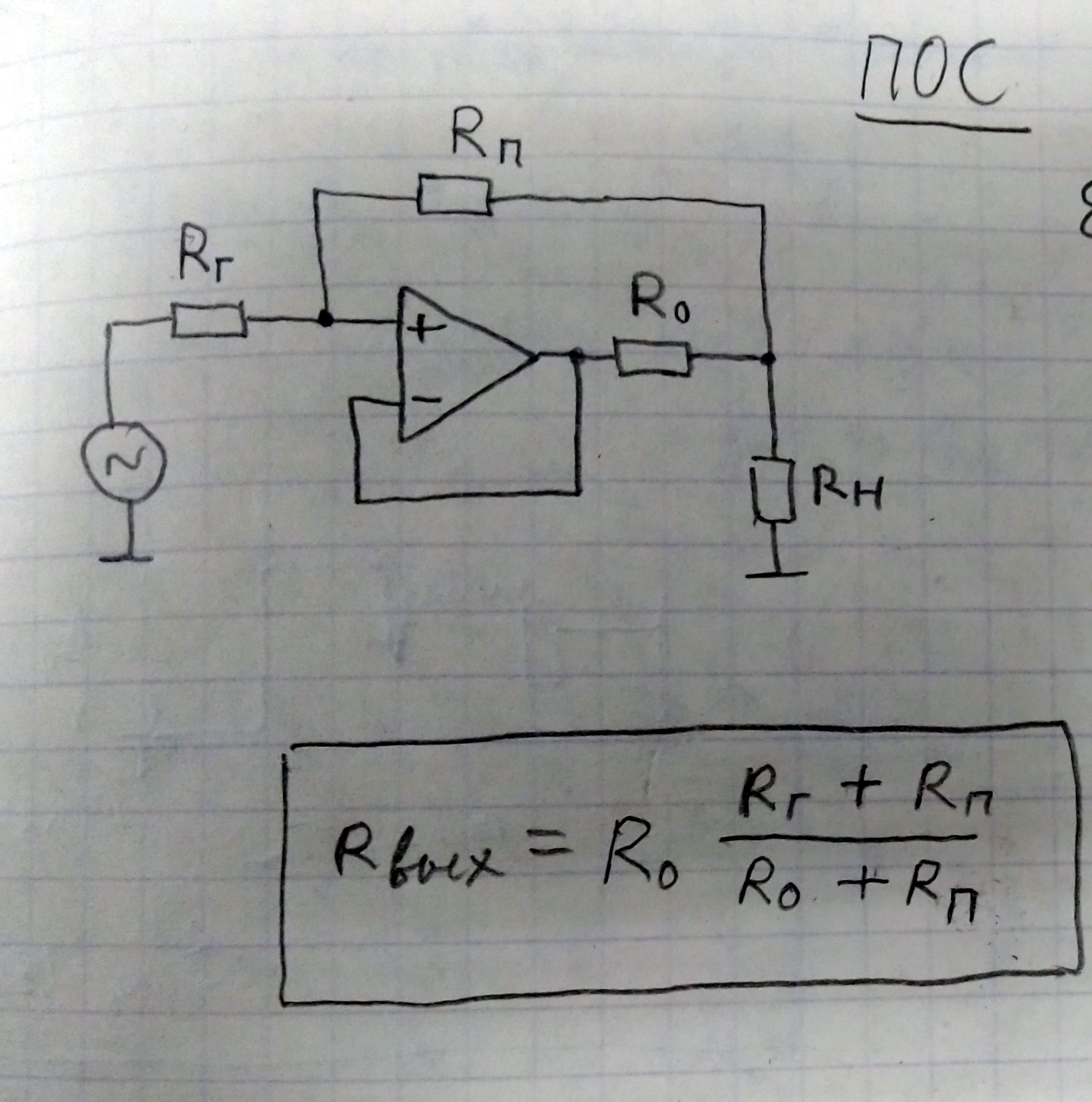

    Соображения по поводу нижней картинки из поста 319.
    Что получится если посчитать ее как операционную схему с повторителем?
    Соответствующая картинка представлена на рисунке.
    Rо - выходное сопротивление повторителя без резистора затвор-исток (Rп).
    Rг - выходное сопротивление предыдущего каскада.
    При Rг = 1МОм, Rо=10 Ом, Rп=1кОм, выходное сопротивление получается 10кОм,
    все сходится.
    Так что одни и теже вещи можно объяснить с разных точек зрения
    P.S. Кстати из схемы очевидно, что выходной ток повторителя на ОУ в Rп/Ro раз больше тока через Rг. То есть схему вполне можно рассматривать, как усилитель тока источника сигнала
    но не все эти объяснения принимают
