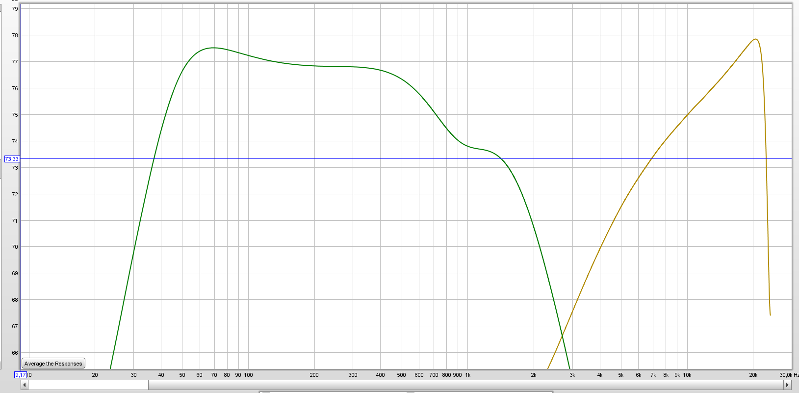

    верхний электрически, нижний акустически

    Цитата Сообщение от Mexap Посмотреть сообщение
    Вот, кстати, когда-то тогда-же снимал АЧХ тракта. Голосую за 48!
    Вложение 313813 Вложение 313814
    Кстати вопрос, а как вы сняли "электрическую" - динамики были прицеплены в этот момент?

    нижний акустически
    О! Горб 10-20кГЦ! На некоторых измерениях он есть, на некоторых - нет. Когда у Алексея ( Ale ) пробовали мерять - тоже получили горб 10-20кГц. Но я начал грешить на микрофон.
    Денис.

    есть он, но не горб, а горбик. И с 3 метров его уже нет.
    это типичный всплеск для шёлковых купольников - ломка купола

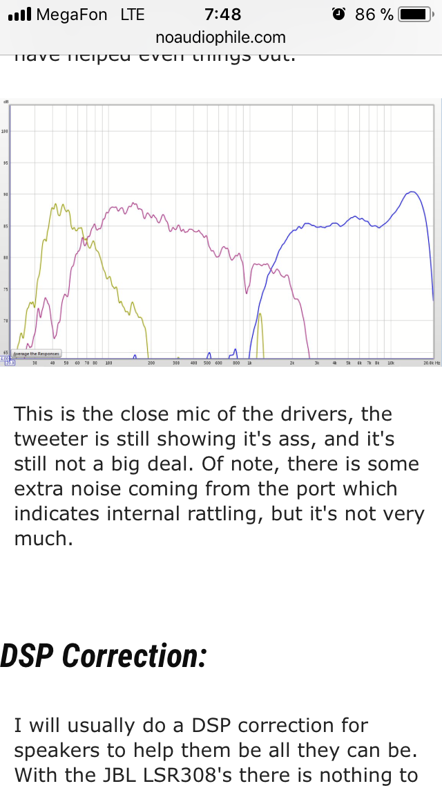

    Модус, а вы измеряли ачх не на оси? Я провалов не видел.
    Мое ощущение такое: диаграмма у этих колоночек очень хорошая, оттого они менее требовательны к помещению, и они энергетически более равномерно его "наполняют", чем прочие двухполоски.
    ну те то что бы измерял. так, повозил микрофоном вблизи )))
    возможно я не прав, я как то не придавал никогда диаграмме направленности какой то значительной роли
