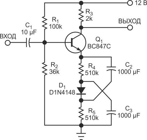

  5. #404
    03.04.2009
    РФ ЛНР
    2,539
    По умолчанию Re: Метод улучшения линейности однокаскадных усилителей
ID:	308326 где то там, в глубине души я понимаю, что про 510 килоом это опечатка...
    Диод компенсирует нелинейность усилительного каскада http://www.rlocman.ru/shem/schematics.html?di=449525
  6. #405
    03.07.2011
    Ставропольский край
    2,050
    Не компенсирует, но в некоторой мере "симметрирует", приводя ВАХ к виду с плавно спадающей крутизной при приближению к ограничению. ВАХ по сигналу, при хорошем подборе диода и транзистора, приближается к ВАХ диффкаскада на двух одинаковых транзисторах. Не более того.

  7. #406
    03.04.2009
    РФ ЛНР
    2,539
    И близко не получилось как на картинке симулятора в статье. Диод или однотипный транзистор. Некая компенсация второй гармоники есть, но если местную ОС добавить, Ку=10 Re=200, R4,5=510 (ohm). У меня редко получается (в симуляторе!) повторить такие вот идеи. Что то ж делаю не так.

    14.12.2007
    из преисподнии
    5,728
    транзистор, аналогичный Q1, в диодном включении вместо D1 подойдет?
  9. #408
    03.07.2011
    Ставропольский край
    2,050
    Подойдет, наверное, но надёжней уж диффкаскад на двух однотипных транзисторах, и без этих "электролитов".
    Похоже, что 510 Ом.
    ---------- Сообщение добавлено 21:02 ---------- Предыдущее сообщение было 20:48 ----------
    Такие схемы при небольшом навыке симулируются в голове, заодно полезно на промокашке предварительно посчитать требуемые номиналы элементов. После этого можно проверить искажения в программном симуляторе.

  10. #409
    03.04.2009
    РФ ЛНР
    2,539
    Так только в этом и цель. В связи с чем и интересуют "прикладные "решения. Интересует Ку=10...20 ( и входное не 10-100 милливольт, а вольты, ну можно и дальше раскатывать). В статье Ку как бы никого не интересует . Каким образом его симулятор идеальные +/-2.5В нарисовал, автор не расскажет. Мультисим:
    Вторая гармоника упала (относительно тех же режимов ОЭ без компенсирующей цепи), так третья чуть поднялась, и какой в этом смысл...
    Ну конечно, первым делом
    ВС546
  11. #410
    03.07.2011
    Ставропольский край
    2,050
    С этого и надо начинать. Схема УН начинается с прикидочного расчёта по заданным параметрам. Ку, размах выходного напряжения, выходное сопротивление. После этого прикидываются параметры обратной связи (местной или общей), определяющие Ку, R вых. При этом параметры заданных значений надо сопоставлять с тем, чего требует выходной повторитель. Не бывает УНов самих по себе. Вообще, концепцию УН и УМ надо определить с самого начала.
    Для простых однотактных выходных каскадов в классе А, например, вряд ли стоит городить УН на симметричных дифференциальных усилителях. Но вообще "закон для конструктора не писан". Никто не запретит поставить для раскачки такого УМ интегральный ОУ с глубокой ООС.
    Анатолий

    Завсегдатай Аватар для fakel
    30.11.2007
    11,265
    Извращенчество. По переменке это ДК, а по постоянке - последовательно. Стоило такой огород городить?
  13. #412
    17.05.2014
    г. Могилев
    1,976
