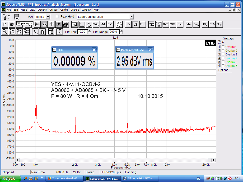

    Ну вот видимо последний вариант ( но не окончательный ) :
Название:	Схема YES-4-V.11-ОСВИ-2.png
ID:	247911 и спектр к ней : Нажмите на изображение для увеличения.
    Похожий повторитель для Mosfet-ов используется в соседней ветке . Хотелось проверить как это функционирует в нашей схеме . Задачи те же : сделать оптимальную нагрузку драйверам и улучшить PSRR , а соответсвенно и устранить помехи с шин питания через наш знаменитый конденсатор ( биполяры будут не все средней мощности ) .
    АЧХ ВК похоже заметно изменилась- коректирующая цепочка параллельно R19 не понадобилась .
    Будет ли такая схема работать с латералами - вопрос .
    Послушал . Звук , как говорят , " взрослый " .
    Что выбрать и на чём остановиться - надо подумать .
    Прошу высказываться на этот счёт .

    С большими токами покоя будет работать?
    Очень даже . Можно смело ставить в плечо по 3-5 Mosfet-ов ( этот повторитель раскачает ) и делайте любые Амперы .

    Геннадий3, на последней схеме YES-4 V11 . диоды D4,D5 помечены, как 3шт. Это подразумевается в параллель ?
  21. #420
    Аватар для Геннадий3
    04.11.2009
    76
    2,456
    По умолчанию Re: YES - 4
    Нет , последовательно . Это смещение для двух повторителей Q6,Q8 и Q7,Q9 .
