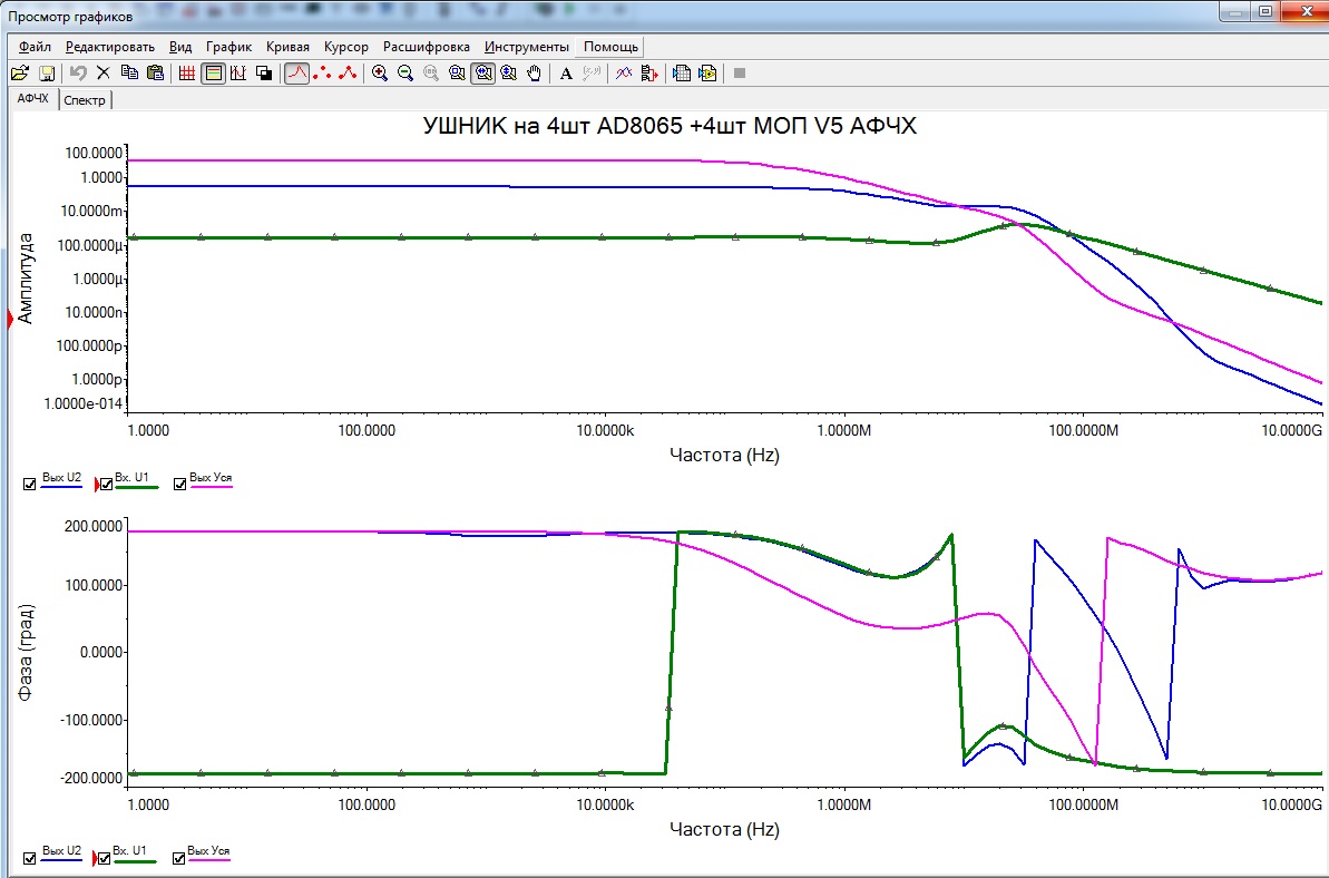

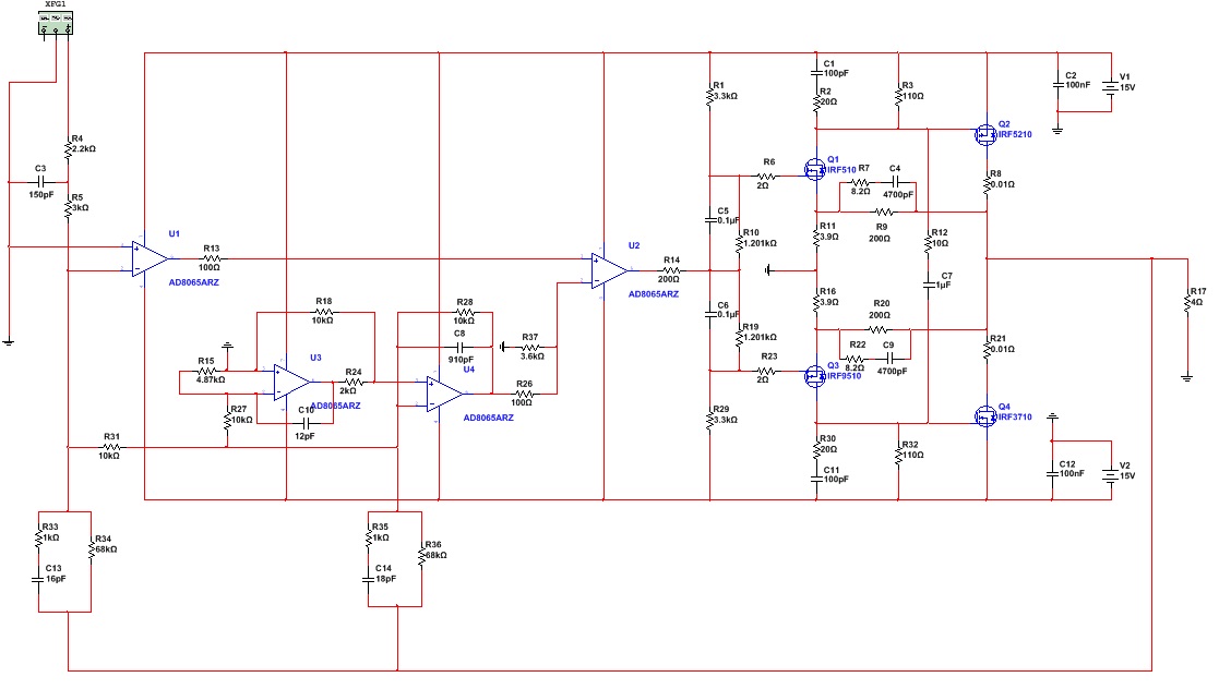

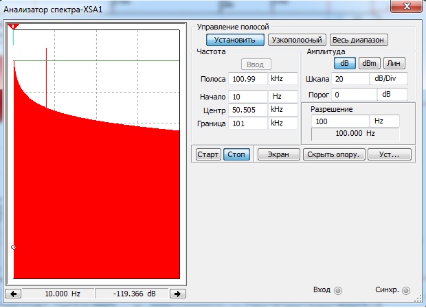

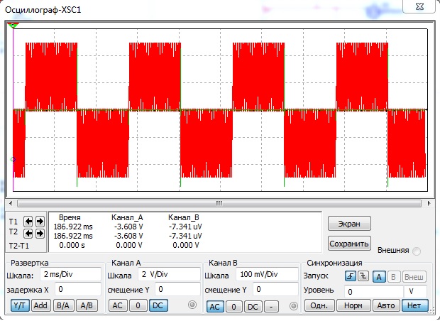

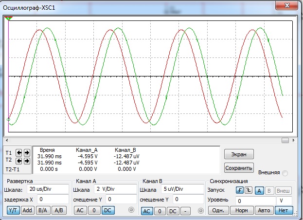

    Очередная "симулька"
    первая схемка с просторов инета - показалась интересной
    вставил в свою - кроме АФЧХ смотреть остальное не интересно - т.е. идеально
ID:	242511 Нажмите на изображение для увеличения.
Название:	Ушник развитие &#1.jpg
ID:	242512 Нажмите на изображение для увеличения.
Название:	АФЧХ на АD8065.jpg
ID:	242510 Нажмите на изображение для увеличения.
Название:	Доп измерения.jpg

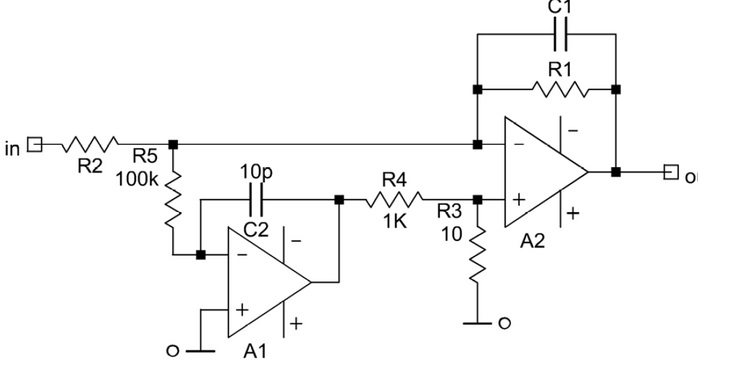

    П.С. у Бегемота есть схема с плавающим питанием ОУ - для борьбы с синфазной по входу
    - здесь (в своей выше) я не увидел этой проблемы - можно доводить сигнал по выходу Уся до 29.5В р-р !!! - при этом на спектре только шумовая полка за -110дБ.
    могу и ваши схемы протестить - с удовольствием. (.Валильев - даю согласие на телефонник)

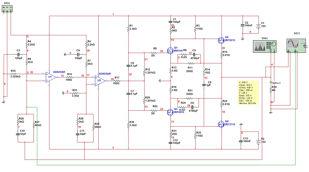

    По умолчанию Re: Транзисторный ламповик Сергея Рубальского

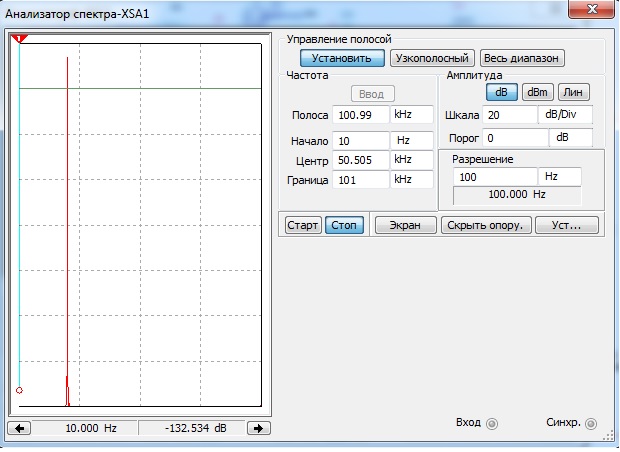

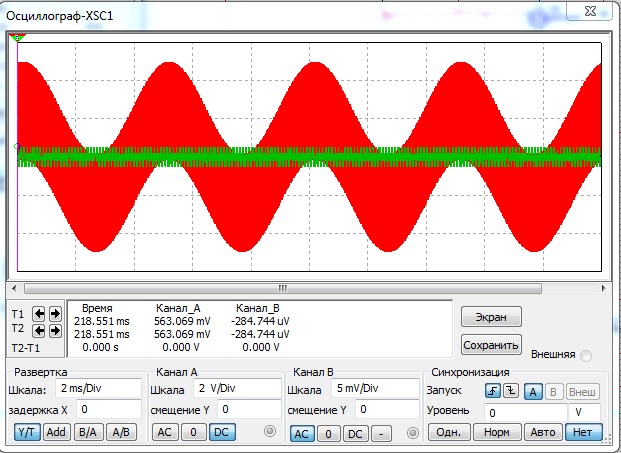

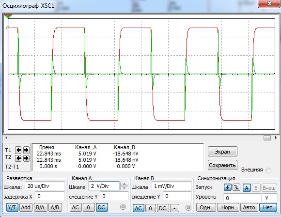

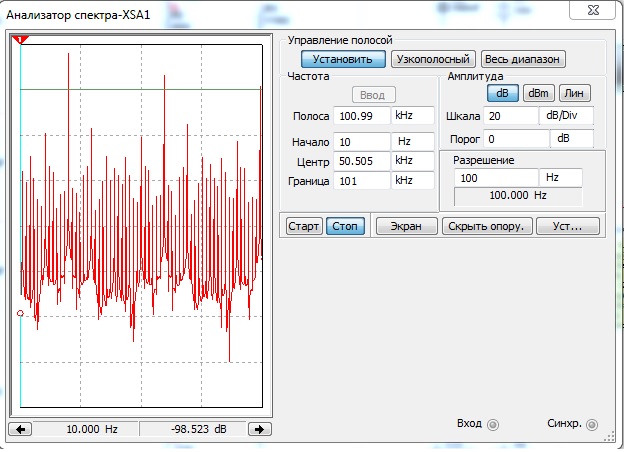

    сделаю проверку сначала исходника - первого ушника, чтобы не сУмневались в последующем
    схема измерений и обычный тест синусом 20Кгц - на всех картинках амплитуда ВК р-р 10 Вольт
Название:	Сх. обмера.jpg
ID:	242548 Нажмите на изображение для увеличения.
Название:	Ос С20кГц.jpg
ID:	242540 Нажмите на изображение для увеличения.
Название:	Сп С20кГц.jpg
    меандр 20 кГц
Название:	Ос М20кГц.jpg
ID:	242538 Нажмите на изображение для увеличения.
Название:	Сп М20кГц.jpg

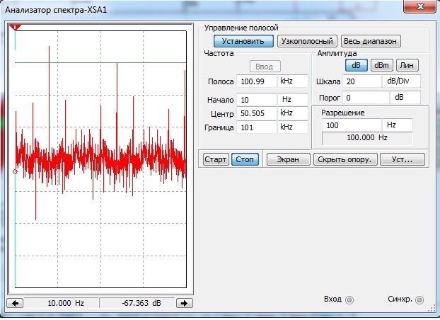

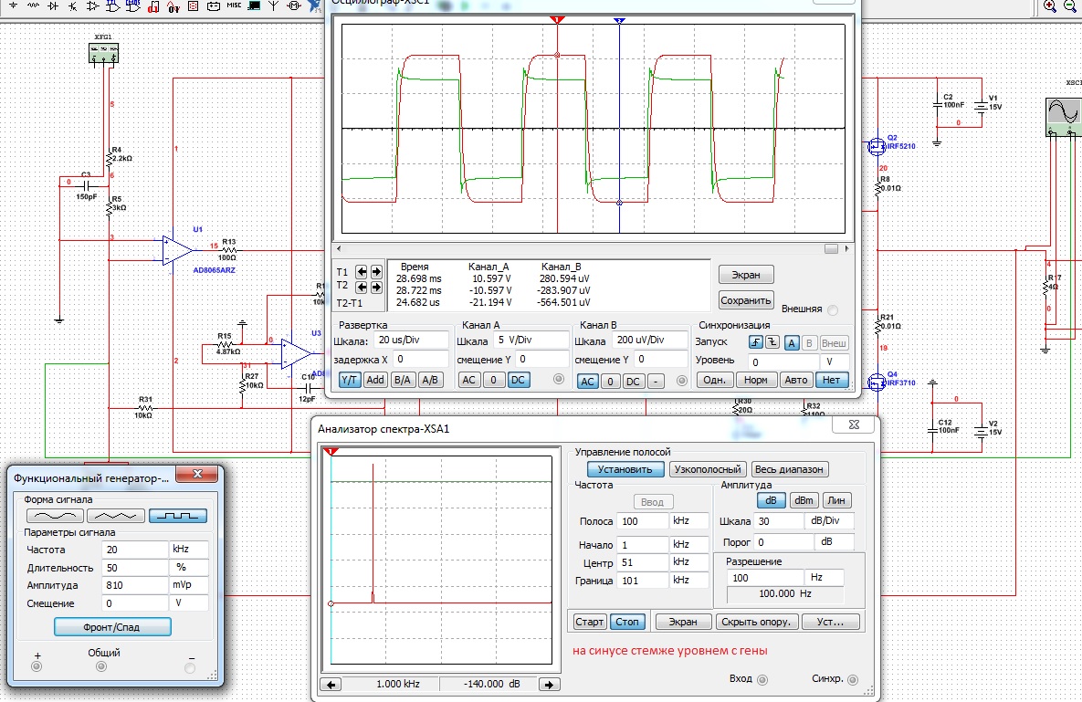

    краш тесты с подписью
    осцил см. на миниатюре
    ______________________ Нажмите на изображение для увеличения.
Название:	Сп С200Гц С20кГц.jpg
Название:	Ос С200Гц  М20кГц.jpg
ID:	242541 Нажмите на изображение для увеличения.
Название:	Сп С200Гц М20кГц.jpg
ID:	242546 Нажмите на изображение для увеличения.
Название:	Ос М200Гц  С20кГц.jpg
ID:	242539 Нажмите на изображение для увеличения.
Название:	Сп М200Гц С20кГц.jpg
Название:	Ос С200Гц  С20кГц.jpg
    Последний раз редактировалось lazertok; 30.07.2015 в 22:48.

    Подаем на вход УНЧ сумму синус 20Гц и меандр 10 кГц, ждем измерение Кг синуса 20 Гц.
  13. #412
    06.04.2012
    849
    сима с ума сходит на 20Гц... или схема начинает глючить - разберемся, эта 1-я схема менее устойчива
    есть на картинках тест 200Гц синус /20кГц меандр - 4-й ряд (1-й осцил и 2-й спектр)
  14. #413
    12.07.2006
    2,402
    Стресс тест выявляет неустойчивость или потенциальную неустойчивость. Сделайте коррекции глубже и еще раз пуск, как запустится, значит подвозбуды убрали.

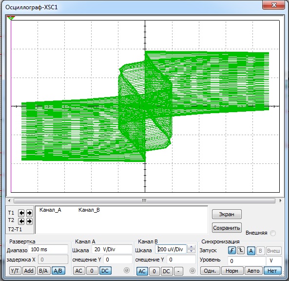

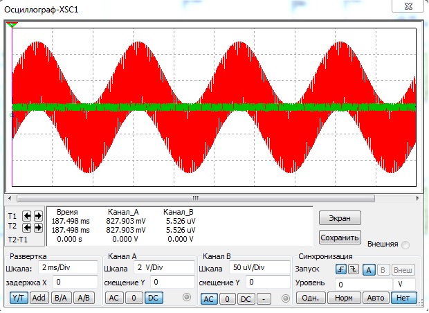

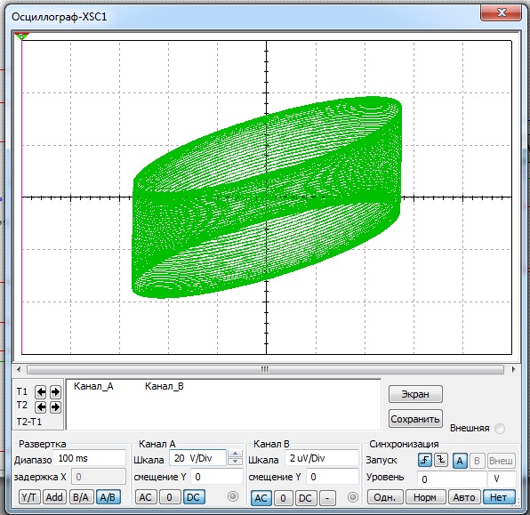

    849
    на второй будет ещё круче... 20В р-р ...
    - а вот мощный вариант, прошёл тест с синусом 20Гц / меандр 20кГц и наоборот тоже - не захлебнулся.
    1-я С20Гц/М20кГц, 2-я С20Гц/С20кГц, 3-я М20Гц/С20кГц - все по Лиссажу.
    4 Ом /р-р 80В при +/- 48В пит.
Название:	Краш Тест С 20Гц  и &#10.jpg
ID:	242549   Нажмите на изображение для увеличения.
Название:	Краш Тест синус 20.jpg
ID:	242550   Нажмите на изображение для увеличения.
Название:	Краш Тест М 20Гц  и &#10.jpg
    Последний раз редактировалось lazertok; 30.07.2015 в 23:16.

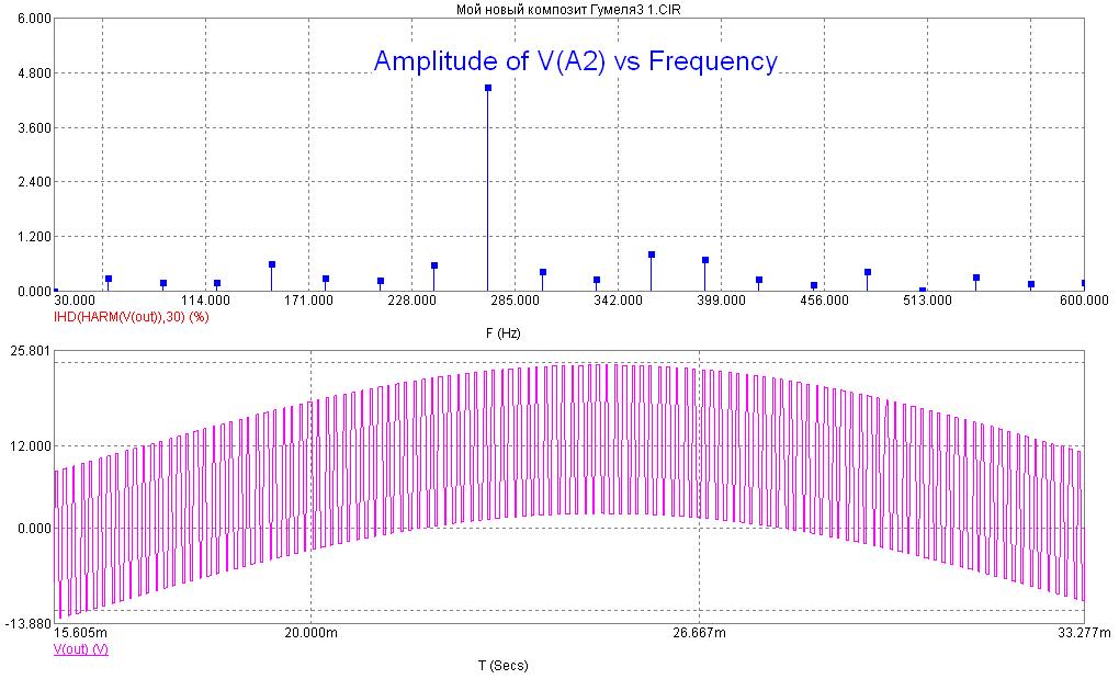

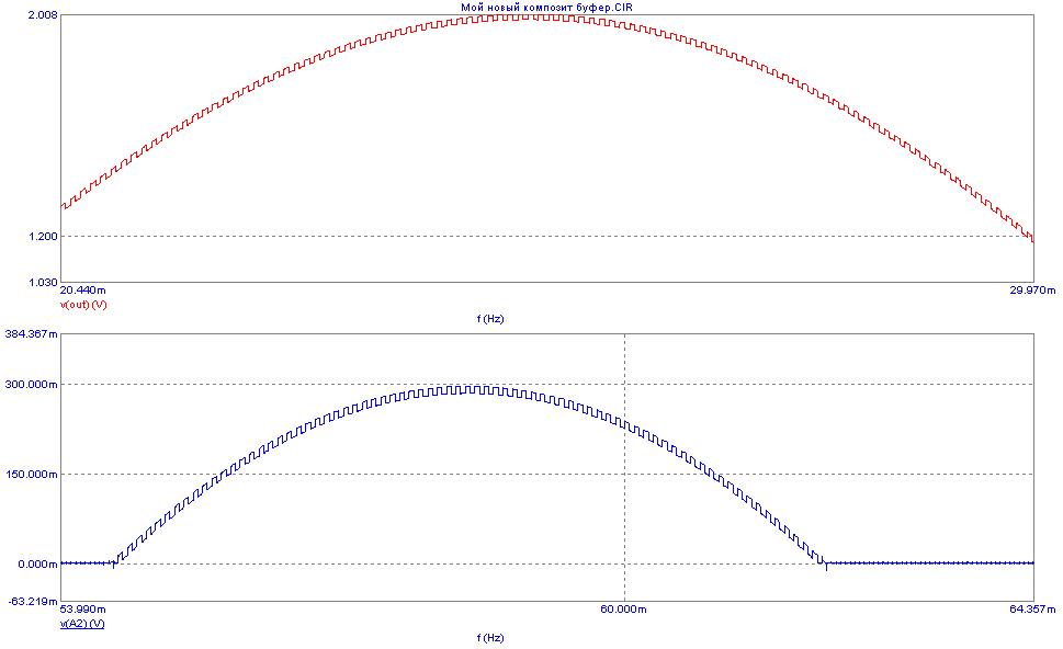

    Попробовал этот краштест. синус 30герц 2вольта плюс меандр 20мв
Название:	Мой новый компо&#1.JPG
    С уважением Максим.
  17. #416
    12.07.2006
    2,402
    Максим, доброго дня.
    Соотношение уровней синуса и меандра 60 на 40 %,
    Кг амплитудного спектра корректно удастся измерить только на полном периоде синусоиды,
    поэтому частоту синуса лучше выбрать такой, чтобы время анализа целым числом прописывать, без бесконечных дробных.

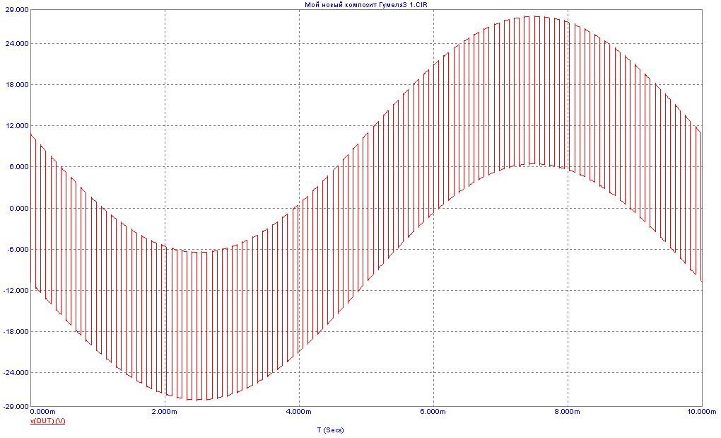

    Доброе утро Сергей
    Ну вот в усилителе мощности.чисто для глаза,без наметков по измерению.Защиту от перегрузок пришлось ампутировать,вырубала намертво сразу
    Синус 800мв,меандр 500мв.

  19. #418
    12.07.2006
    2,402
    Очень часто Кг с кучей нулей после запятой превращается в единицы процентов на стресс тесте.
    Схема требует доработок для сложного сигнала.
    Чтобы видеть меандр, нужно в FFT установить больше точек для формирования графика, вместо 1024 поставьте 524 тыс.
    (transient-properties-FFT- Number of points).
    Если провести анализ Кг на 10-м периоде синусоиды, то мало что поменяется. Из этого следует, что не в тау дело.
    Микросхемки не справляются, появляются проблемы системы с глубокой ОС, это предположение, нужно проверять.

    я делаю (стараюсь) свои краш тесты с соотношением амплитуд 1/1 - добиваясь полного размаха ВК р-р,
    которое было получено при обычном тесте синусом 20кГц и с чистым спектром.
    конечно получить чистый спектр (с подмешиванием меандра) уже не удастся, но по форме сигналов (особенно с наблюдением изменений в точках суммирования ОС) и реакции на них Уся в определённых аспектах сочетаний форм и амплитуд сигнала - можно обнаружить многое и первое это момент перехода уся в перегрузку казалось бы при нормальной мощности и амплитуде сигнала,
    что не видно испытанием на чистом меандре с полной амплитудой, при этом все каскады - ещё не перегружаются.
  21. #420
    38,877
    А что другое ты ожидал там увидеть?
