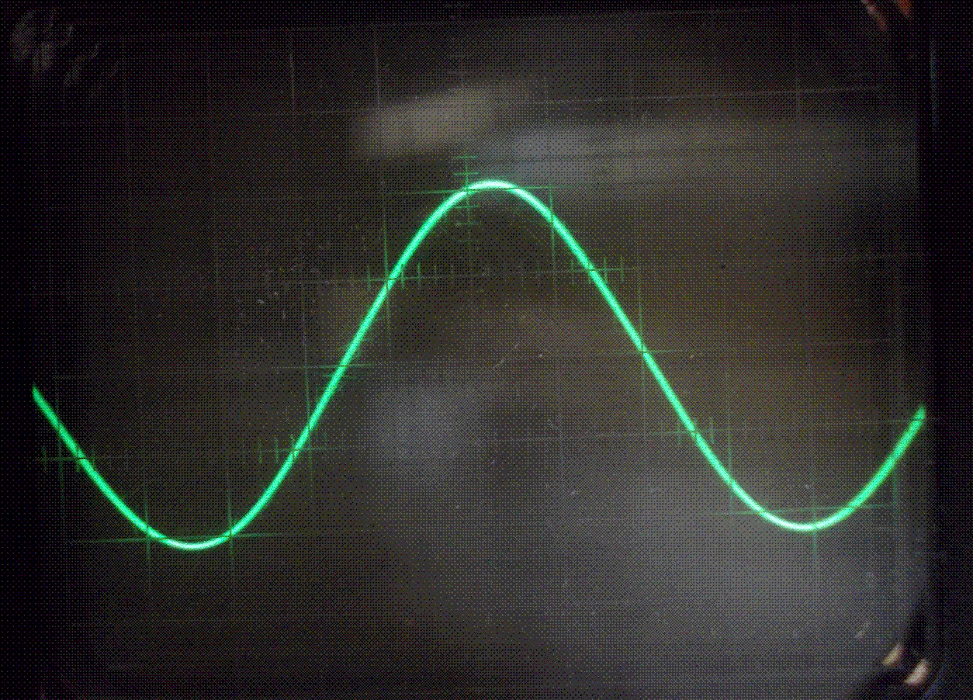

    Сегодня занимался с латералами - 2SK1058 / 2SJ162 .
    Включал одну пару по схеме YES - 3.2 с небольшими изменениями :
Название:	Схема YES - 3 - 2 - Lat..png
ID:	234240 и + Нажмите на изображение для увеличения.

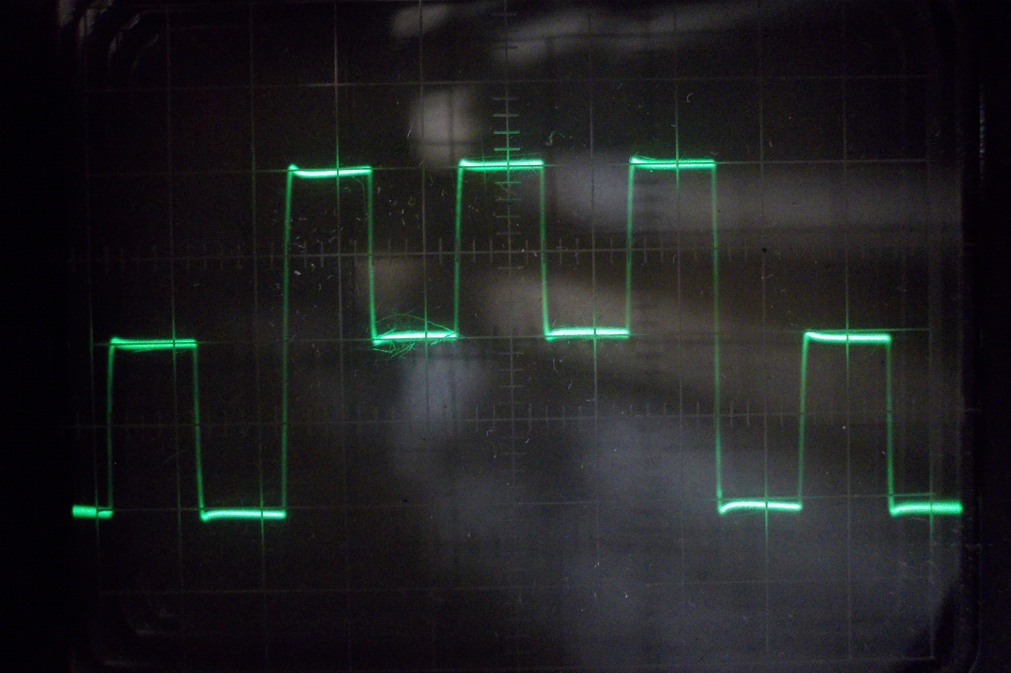

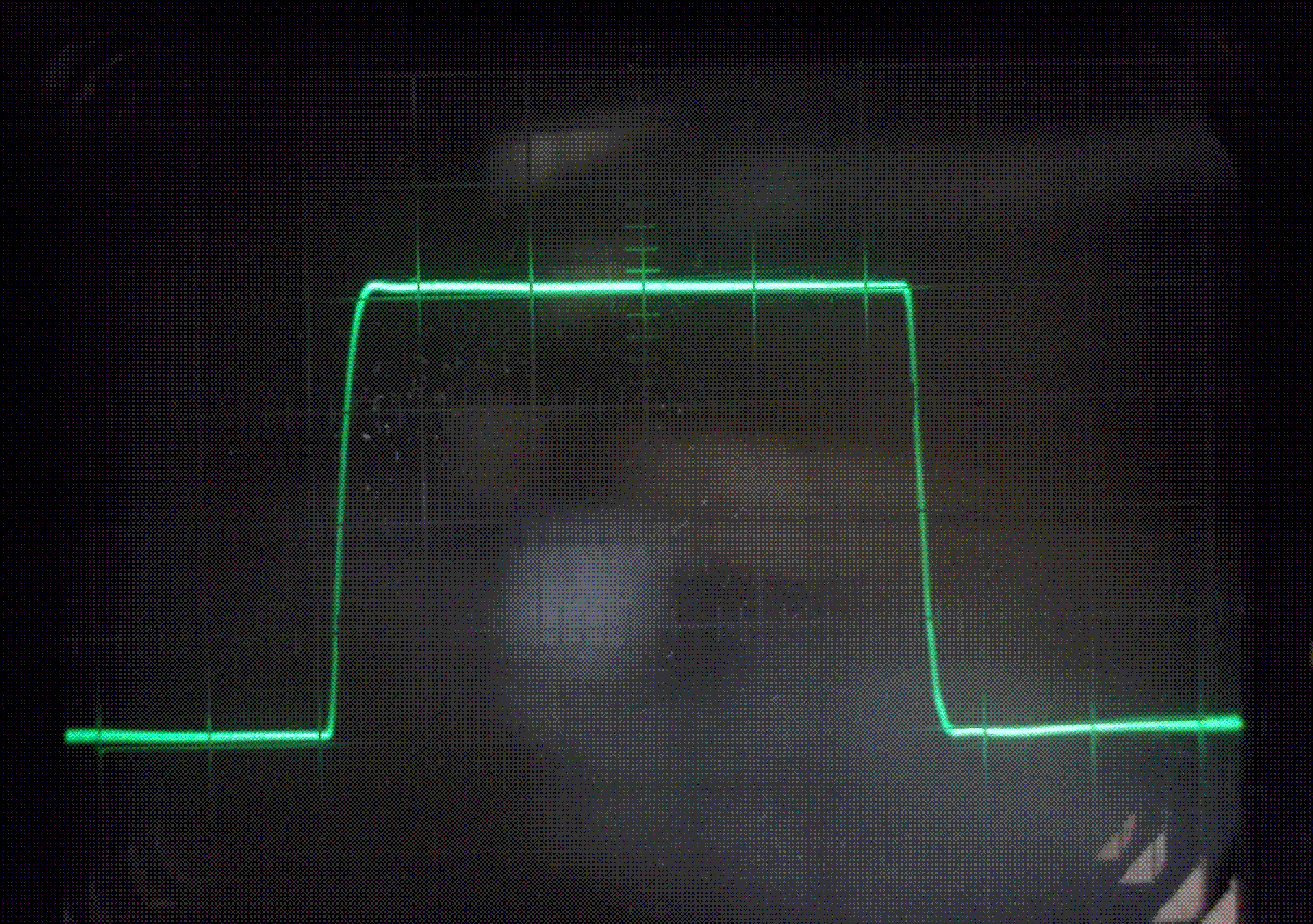

ID:	234241 Нажмите на изображение для увеличения.
Название:	100 + 20 кГц.gif
Название:	YES-3-2 - Латералы-1.png
    Вторая-100 кГц , третья - тест 100 + 20 кГц ,четвертая - 1 мГц .
    На всех по вертикале - 10 В/дел .
    Спектр - Кни - чуть похуже чем Toshiba , крутизна меньше и одна пара .
    Но зато скорость нарастания заметно выше .Покрутив коррекцию достаочно
    легко (при нормальной устойчивости) получается 400 - 500 В/мкС ( в затворах
    при этом ствились резисторы от 10 до 51 Ома ) . Но в этом случае при измерении
    Кни наблюдался небольшой подзвон (завтра попытаюсь это убрать ).
    Поэтому в схеме стоят в затворах 130 Ом .
    Ранее дел с латералами не имел .Транзисторы очень хорошие , но требуют к
    себе повышенного внимания .
