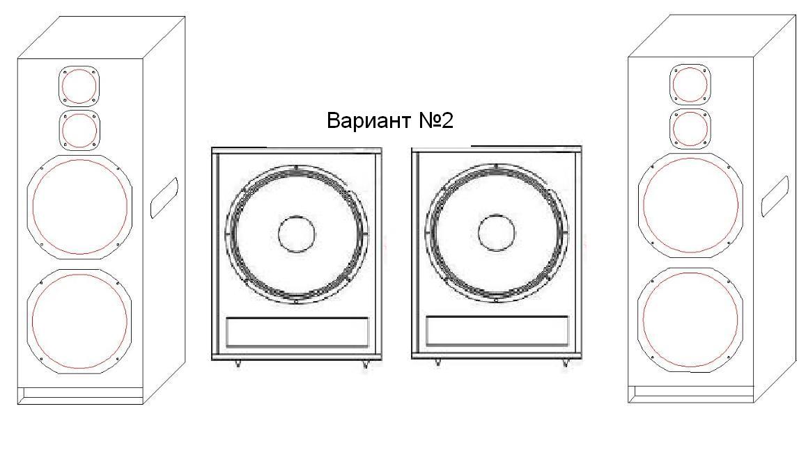

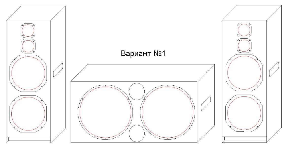

    Умеете же вы убеждать людей,про мидбасовые колонки понятно,как думаете что лучше будет звучать
    Вариант №1 или Вариант №2 или без разницы, два или один саб ?
    Сабы на 600гдн
    Сабы на 600гдн
    без разницы
    хотя на мой взгляд вариант 2 удобнее

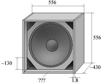

    Многоуважаемые сабвуферостроители и спецы по данному вопросу, прошу Вашего внимания! Надумал делать саб по рекомендациям мощностью в 600 ват на 18-шке, но очень напряженно стоит вопрос о габаритах... исходя из данных даташита 600ГДН позволяет монтировать себя в 100 литровом ФИ корпусе вот собственно и задумал корпус с внутренним размером 520*520*370, т.е. 100 литров, вот начеркал примерно как оно должно выйти
    в чем собственно главный вопрос... позволит ли глубина 370 мм установить необходимые порты
    опыт нулевой, так что надеюсь на ответы и объяснения, спасибо за внимание
    ответ даст жбл спикершоп. Определяетесь с минимальной площадью портов, прога выдаст длину. Полученное значение следует уменьшить на 10-15%. Иными словами софт выдаст длину портов до 270мм, то глубина 370мм позволит установить необходимые порты.
    SanyaTrav а 18мм не мало будет толщина стенки ??
    надеюсь что нет, если как на картинке (1.8) то конечно мало , а 18мм должно хватать, т.к. жесткость корпуса будет обеспечена установкой портов фи которые попутно еще и распорками служат... или я не прав?

    18мм мало.
    Порт со стороной 130 мм не влепишь (разве только 2 ). Для четырех портов сторона должна быть 100 мм и, соответственно, длинна 270 мм.

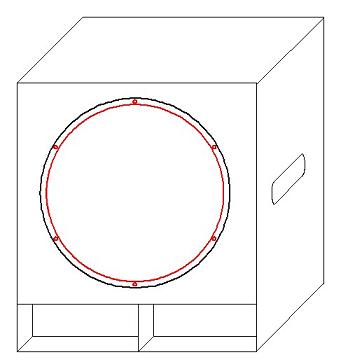

    А не легче будет сделать вот так ?
    И как раз будет по низам бас идти лучше
    вероятно легче, высота портов какая должна быть? Если V в 100 литров уложить то это отличный вариант!
    можно чуть по конкретнее? очень интересно но не совсем понятно

    в этом случае глубина суба будет меньше..

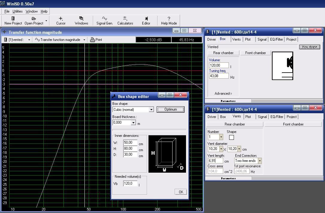

    Вот как рассчитала программа,всё по стандарту, нечего не менял для динамика 600гдн14-4.

    Я думаю для динамика 120 литров будет самое то по -3 будет 45 герц
    фазоинвертор по стандарту длина высота 10.20см глубина 9.61см
    Добавлено через 1 минуту
    Надо с размером коробки определиться а потом можно и фазоинвертор посмотреть в программе какой будет.
    Так же интересуюсь не меньше вас, так как буду тоже собирать два таких
